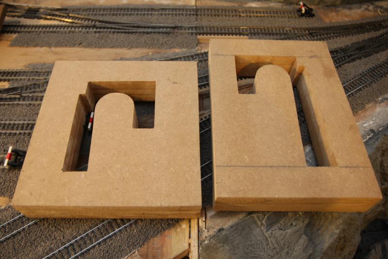

Goedemorgen.
zo even mijn bouwverslag omhoog hijsen.
vandaag ga ik weer verder met de baan bouw.
de seinen houden jullie te goed hier moet ik later aan beginnen ik moet eerst verder met de bouw van de dal maar om dit goed te kunnen uitvoeren moet ik de metsel kunst werken van de het bietschtalbrucke eerst maken en op hun plaats zetten.
gisteren ben ik in houten geweest en misschien juist omdat het niet al te druk was vond ik daar de volgende boeken over de BLS waar ik heel blij mee bent.
ik heb namelijk voor een slechts 15 euro het grote boek van 75 jahre BLS van claude jeanmaire weten te scoren
hierin staat echt werkelijk veel info van wat betreft de bouw van de bls en voor mij met name de bouw van het bietschtal viaduct en later de verdubbeling en van.
maar hier bleef het niet bij de beste man had ook het boek Simplon Lotschberg van Franz Marti Walter Trub en het boek ook van van Franz Marti en Walter Trub die Gotthardbahn.
hierin staat ook weer heel veel zwat wit en kleuren foto,s van de bijde bahnen
wat ga ik nu doen.
ik ga een mal van mdf maken voor het metsel kunstwerk van het bietschtal de eerste krijgt een korte pijler en de volgende een langere jaja dat boek is nu al waarde vol.
verder klopt het wat rene al zij dat de brug eigenlijk langer is dan het faller model het boek van 75 jaar bls beschrijft heel goed de brug van de bouw hiervan en laat ook duidelijke tekeningen hiervan zien.
goed de mal deze word net als het Goppenstein portaal van mdf de dikte van de pijler zal zo rond de 48 mm bedragen later komt hiertegen aan nog de betonnen pijler net als in het echt.
zo even gauw een bakkie doen en dan ga ik eerst de mdf platen van 12 mm en 18 mm zagen om vervolgens op elkaar te lijmen pas daarna kan ik de mal uitzagen.
groetjes Bas

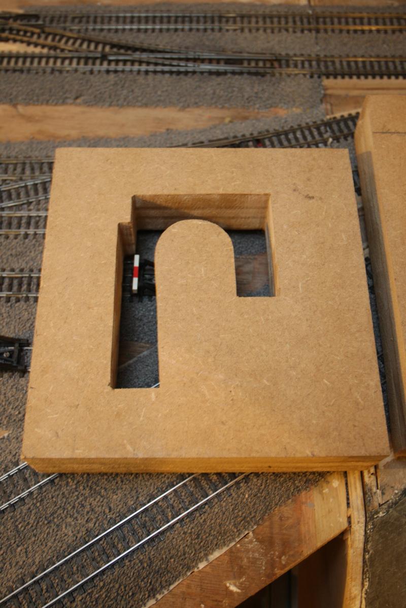

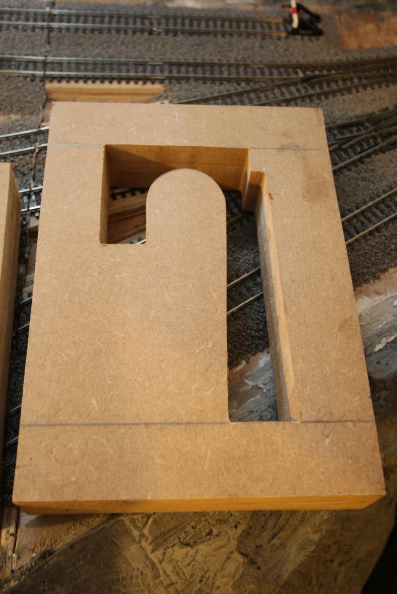

Goedenavond.
hier een paar foto,s van de werkzaamheden van vandaag en de de boeken die ik gisteren gekocht hebt.
de eerste foto laat de mallen zien voor de pijlers van het bietschtalbrucke.
er komt nog een mdf plaat onder de mal waar deze straks met bouten en moeren vast word gezet.
daarna zaag ik heb door midden wat het uit elkaar halen van de mal makkelijker maakt.
daarna gaat de mal in het vernis voor een beschermde laag tegen het vocht.
hier onder de boeken van het BLS trace
groetjes Bas
