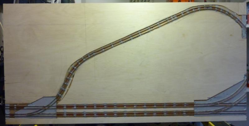

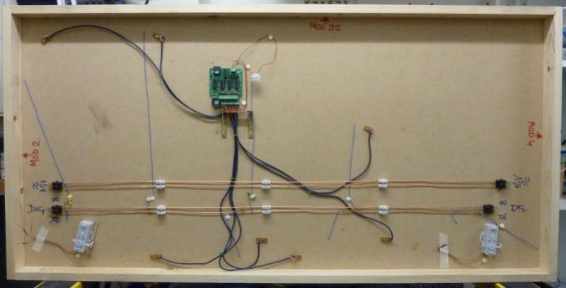

Voordat aan de bovenzijde van de module verder gewerkt kan worden, dient aan de onderzijde de elektronica op orde te zijn. Met name de magneetsensors moeten eerst op hun plek zitten, omdat deze aan de bovenzijde uitsteken.
Zoon Thom heeft nooit goed voor zichzelf kunnen verklaren, waarom destijds in 2010 het niet lukte de magneetsensors direct op de TAMS S88-3 terugmelder te kunnen aansluiten. Onder tijdsdruk van TRAM(me)LAND 2010 heeft hij de zaak toen aan het draaien gekregen door er opto couplers tussen te schakelen. Voor de nieuwe modules is hij nog een keer aan het experimenteren geslagen en heeft uiteindelijk een nieuw schema weten te ontwerpen, dat wel direct op de TAMS terugmelder kan worden aangesloten.
Gebaseerd hierop zijn de elektronicaonderdelen bij Conrad besteld. Tijdens het brainstormen over het totale concept, is ook besloten dat de nieuwe modules ieder een eigen TAMS terugmelder krijgen; alle TAMS kunnen onderling met een patchkabel worden doorverbonden en dat scheelt weer allerlei meervoudige stekkerverbindingen tussen de modules ten behoeve van de magneetsensors.
De terugmelders zijn vervolgens rechtstreeks bij TAMS Elektonik besteld. Na levering van de bestellingen zijn de printjes met de magneetsensors volgens het nieuwe schema in elkaar gesoldeerd, in de grondplaat gemonteerd en aangesloten op de TAMS terugmelder. Proeven met een geïmproviseerde 12V= voeding lieten zien dat de sensors reageerden op de magneten en dat Koploper het signaal in de testmodus binnenkreeg.
So far so good..... de praktijk zal het verder moeten uitwijzen....
Omdat het management van Waelstede deze hele elektronica wel zo ongeveer begrijpt, maar nog lang niet in staat is om dit op de juiste manier na te vertellen, zal zoon Thom t.z.t. in een apart hoofdstuk het nieuwe schema uitleggen.
De onderwereld is bijna compleet; alleen het printje voor de gestabiliseerde 12V= voeding voor de terugmelding ontbreekt nog.

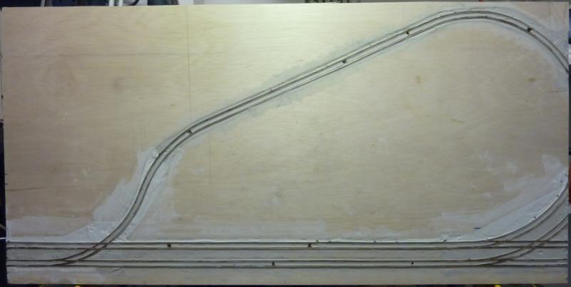

Er bovenop
 In de meeste steden, met name bij grote bouwprojecten, worden eerst de huizen gebouwd en komt de infrastructuur, zoals wegen, fietspaden en trottoirs, pas als allerlaatste aan de beurt; dit tot grote ergernis van de bewoners... In Waelstede gebeurt dit andersom; hier zijn eerst de rails voor de tramlijn aangelegd, daarna de trottoirs, het gras, de klinkerstraatjes en -pleintjes, de fietspaden, de parkeerplaatsen en het asfalt. Kortom: Waelstede op module 3 is eerst helemaal tweedimensionaal aangelegd.
Alle ruimten rondom de trambaan zijn bedekt met 3 mm Profiplex van de Gamma. Dit plaatwerk is met een Stanleymes te snijden; dat scheelt weer gerommel met de decoupeerzaag..... De tramrails op printplaat is 4 mm hoog, dus er blijft een millimeter over voor de bestrating.
Vervolgens zijn de tussenruimtes tussen de tramrails en de plaat dichtgesmeerd; eerst met modelgips, maar dat laat zich te kort verwerken, zodat later op Alabastine vulmiddel is overgestapt.
De posities van de rails en de printplaten zijn uitgesneden en delen Profiplex zijn vastgelijmd. Hier en daar was het nodig om een opstandige rand met een spijkertje te fixeren.
Nu de overblijvende ruimtes zijn dichtgesmeerd, begint het al meer op een trambaan te lijken. De gaatjes tussen de rails zijn bestemd voor de magneetsensors van de terugmelding naar Koploper.

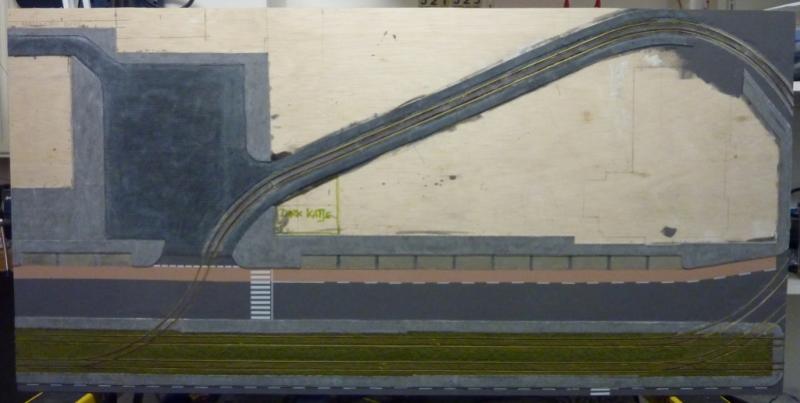

Om de vorm en de grootte van het pleintje te bepalen, is weer een proefopstelling gemaakt van met cellotape aan elkaar geplakte geveldelen. In verband met de beschikbare ruimte zal menig POLA en HollandScale huisje door midden gekliefd worden, om als halfreliëf het modelleven verder te slijten...
Module 3 is vrijwel klaar voor de huizenbouw. Nog niet alle belijning is gedaan, zoals het laatste deel van het fietspad en langs de trambaan. Het asfalt en het fietspad worden nog zwart ingewassen en wit ge-drybrushed. Op het pleintje wordt met Amsterdammertjes een route uitgezet, waardoor de zeer smalle steegjes met elkaar worden verbonden. Het plein komt grotendeels ter beschikking van de horeca.

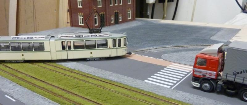

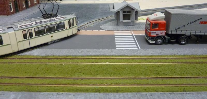

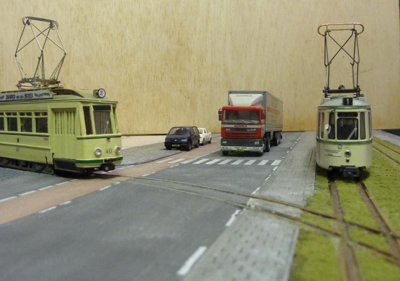

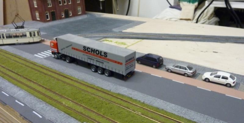

Natuurlijk kon de verleiding niet worden weerstaan, om even een tram en wat auto's op de nog tweedimensionale module te zetten, om te zien of het werkelijke beeld klopte met conceptuele plaatje in het hoofd.
Conclusie: men is vooralsnog tevreden over het resultaat....
De auto's passen op de parkeerplaatsen, de vrachtauto past prima op de smallere rijbaan in dit deel van de stad en de tram, nou ja, die past eigenlijk overal.......
Dezelfde scene, maar dan wat dichterbij. Het pleintje krijgt bomen, parasols en terrasjes.
Hee, daar hebben we het Peemankeetje in de primer weer (dat straks overigens op de Waelkade komt te staan).......

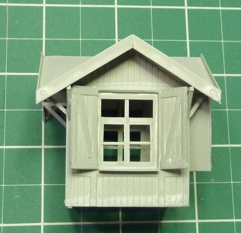

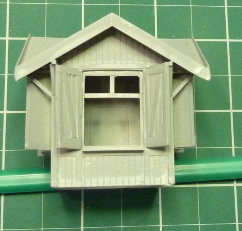

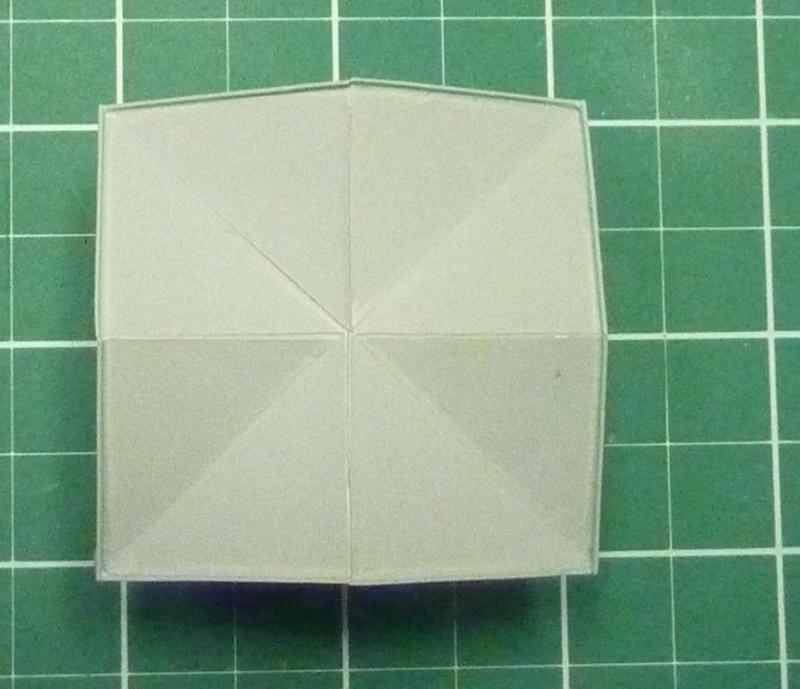

Verder, heb jij de tekening van de Peemankeet beschikbaar?

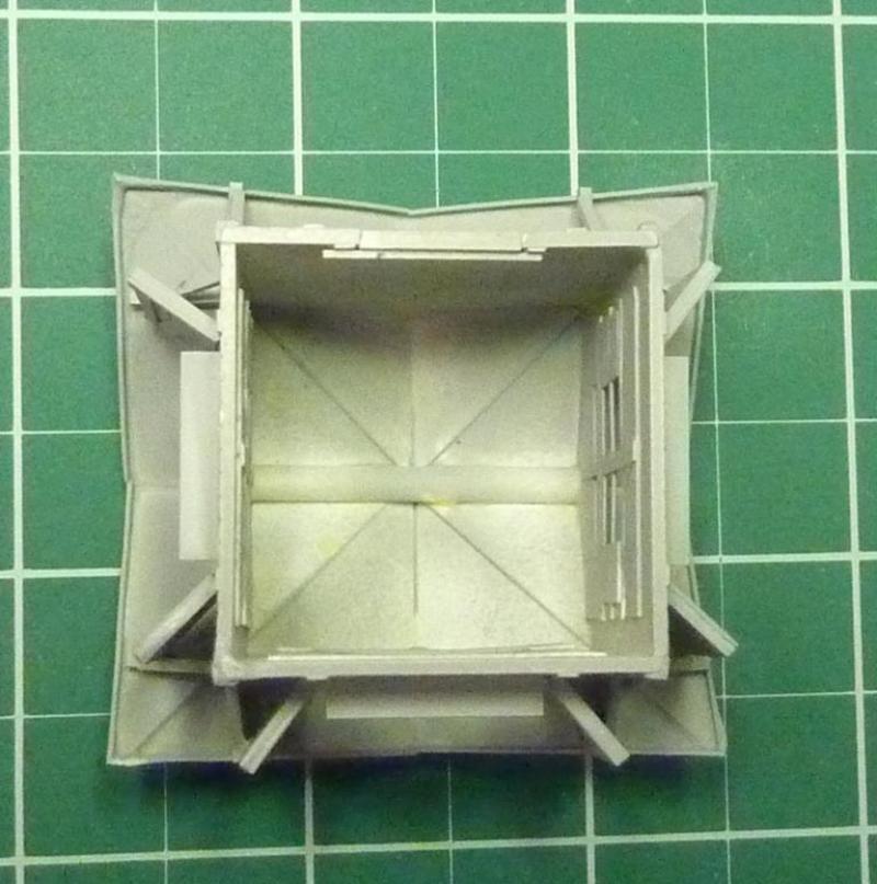

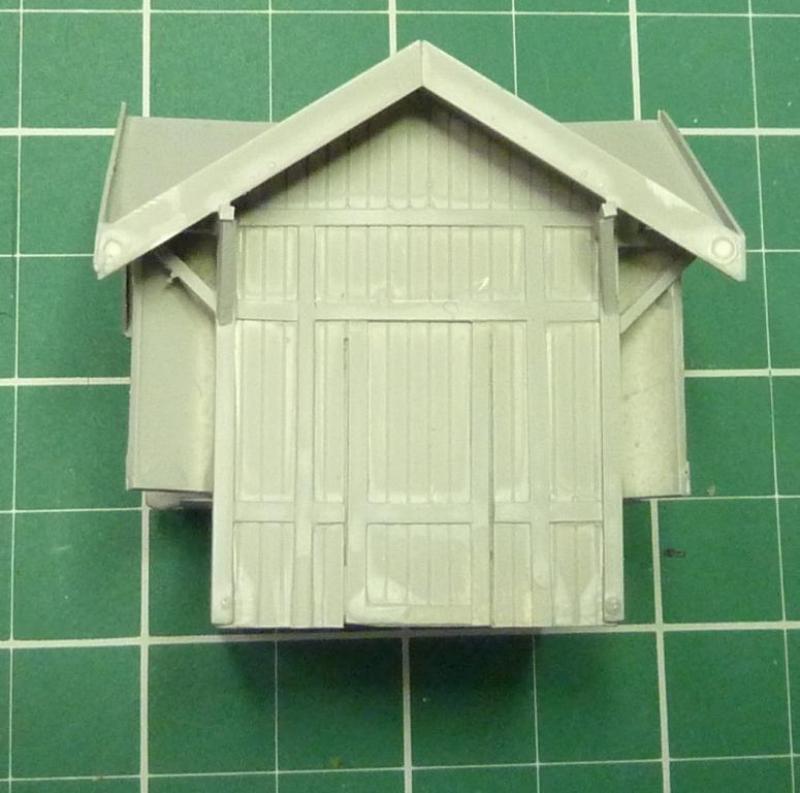

Voor Burgemeester Niek, voor Sven (en voor mogelijk andere geïnteresseerden....),
Ik heb een scan van mijn schetsjes beloofd, maar de kwaliteit hiervan vind ik niet 'Beneluxspoor-forum-proof'  :-[.
Ik ga het anders aanpakken.
Ik heb Het Peemankeetje van alle kanten gefotografeerd op het snijmatje.
Helaas niet altijd loodrecht, want het keetje ligt door het overstekende dak sowieso schuin en anders stond ik mezelf in het licht.
De dikke vakjes op de snijmat meten 2,5 cm (nou ja, het zal wel een inch zijn....).
Alle maten moeten van hieruit af te leiden zijn; het hoeft niet precies te kloppen, want ik heb een deel van de maten zelf ook maar ingeschat vanaf de foto's (zie mijn eerdere item in dit draadje).
Het gaat om de herkenbaarheid en de sfeer, niet om het exacte aantal klinknagels.....  ;D
De hoofdmaten zijn:
- breedte 33 mm,
- hoogte van de rechte zijwanden 35 mm,
- hoogte tot aan de nok van het dak 44 mm,
- het dak is opgebouwd uit driehoekjes van 24 mm (nok) bij 28 mm (dakveer) bij 37 mm (dat volgens onze Griekse vriend Piet Agoras  ;D zou moeten kloppen).
De 3 horizontale afdeklatten, die op de achterzijde goed te zien zijn, lopen ook door op de andere zijwanden, één boven de vensteropening, één er onder en één ter hoogte van de onderzijde van het bovenraam.
De luiken vielen in de vensteropening, wanneer ze gesloten waren.
Succes, zou ik zeggen.....
Groeten, Rob

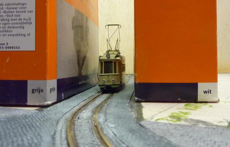

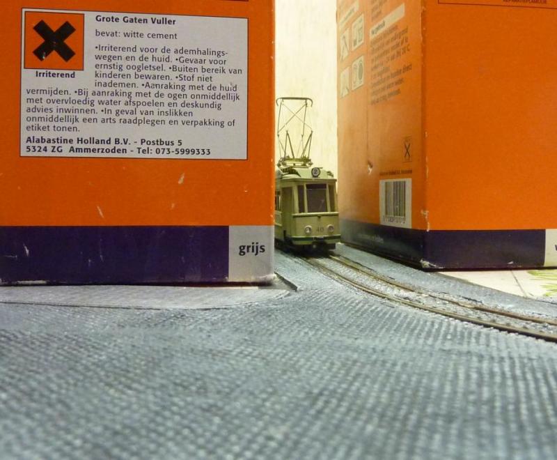

Nadat op de Van Broekhoflaan de resterende belijning is aangebracht, het asfalt en het fietspad met verdunde zwarte verf zijn ingewassen en met wit zijn ge-dry-brushed, kan Module 3 voorlopig even aan de kant.
Eerst komt nu de infrastructuur op module 4, de Waelkade, aan de beurt.
Maar voor de wisseling van de wacht in de dependence van Waelstede (de bijkeuken, dus...), zijn er nog wat foto's gemaakt.
Ik kijk nu al uit naar foto's van de tram die door de smalle Steenhouwersgas rijdt. Volgens mij is dat pleintje straks prima geschikt om er een camera neer te zetten die zó de steeg in kijkt!
Rob, dat moest ik natuurlijk direct uitproberen.....
Overigens: foto's zijn meedogenloos en het blijkt, dat de overgang van de 'schuimklinkers' naar de 'plakklinkers' nog wat nabewerking behoeft...
Het door Rob Kievit voorgestelde fotostandpunt.
Zicht vanaf de toekomstige terrasjes...
Daarnaast is er nog een foto geschoten op de Van Broekhoflaan, met de GTN 50 aan de toekomstige halte aan het hoofdspoor en de GTN 40 op weg naar de Steenhouwersgas.
Meer binnenkort op mijn website...
Wordt vervolgd,
Groeten, Rob.
