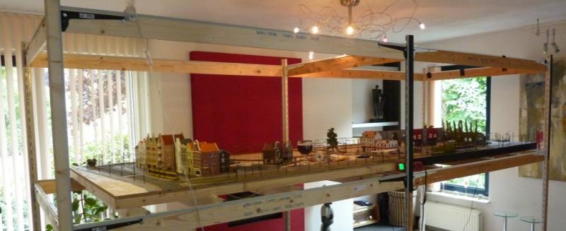

De problematische proefrit
De afgelopen week is gebruikt om de 'stand' (een stellage om de modules op te stellen) voor Waelstede deel 2 te maken en om de bovenleiding op de Modules 3 en 4 aan te leggen.
Hiermee is het mogelijk om de eerste proefritten met trams te gaan maken.
De Gemeente Tram Waelstede is in z'n volle glorie (met toestemming
) in een deel van de living opgebouwd en het testen kon beginnen.....
Enfin, om een lang verhaal kort te maken, zit ik nu met een lijst van 15 (
) verbeterpunten, waaronder een fikse kortsluiting op Module 3.....
Ondanks secuur uitmeten, is waarschijnlijk toch een bovenleidingmast met een printplaat in aanraking gekomen. Gelukkig kon het probleem tot op 3 masten gelokaliseerd worden, dus dat scheelt
Om toch te kunnen rijden, is met behulp van papier, plakband en extra bovenleidingdraden, een bypass gemaakt; zo kon toch met het inrijden van de trambaan worden begonnen.
En och, we hebben nog ruim anderhalve maand.......
Waelstede Deel I en II in de proefopstelling, zonder zwarte panelen en verlichting. Verwacht wordt dat het gapende gat op Module 3 toch nog op tijd bebouwd zal kunnen worden.....

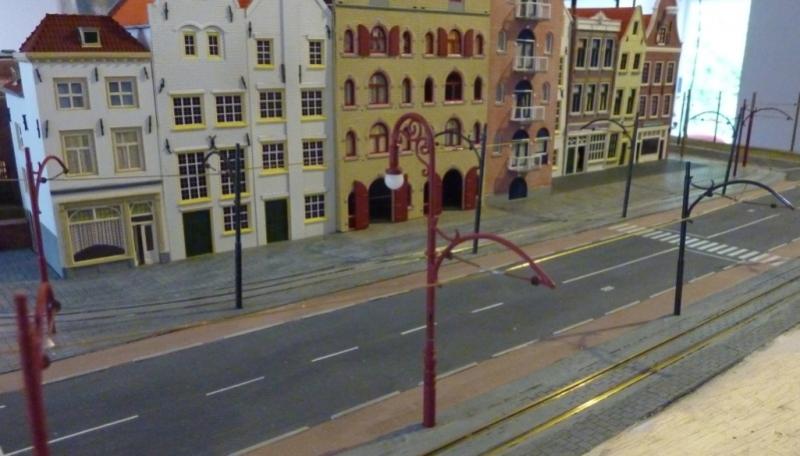

Op de Waelkade komen acht gecombineerde straatlantaarns / bovenleidingmasten, fabrikaat Viessfeldt of Sommermann, zo u wilt.....
Er is eerst een proefexemplaar gefabriceerd. De uithouder voor de trambovenleiding is van de mast gezaagd, met secondelijm op de lantaarn gelijmd en daarna in de door de gemeente voorschreven kleur geschilderd.
De lijmverbinding blijkt helaas toch stroomgeleidend te zijn, waardoor de lampjes met een te hoge spanning gevoed zouden gaan worden, doordat de digitale voeding op de massa van het lampje komt te staan.
Gelukkig heeft zoon Thom iets bedacht met een vermogensweerstand, waardoor alle acht lampjes het toch gaan overleven.
De zwarte trammasten op de foto zijn er alleen voor de proefritten neergezet en zullen worden vervangen door de gecombineerde masten.

Fraaie lichtmast/bovenleidingsmast! Je voedt die lampjes dus met de digitale spanning en knijpt die met een flinke weerstand aan het lampje tot een "overleefbaar niveau"? SLIM!

De bovenleiding/straat verlichting op 1 mast is fraai, jammer dat er geen fabrikanten zijn die dat in hun assortiment hebben. Ja Viessmann, met Duitse masten voor de spoorwegen waarin je bovenin een bouwlamp kunt plaatsen... Niet erg geschikt dus voor de trambaan, tenzij het een open lucht remise betreft.. (niet te verwarren met open lucht museum remise
Rob, ik dacht dat je de nieuwe lantarens niet wilde aansluiten, omdat je altijd verlichting boven je baan hebt?

Ik wil sowieso geen verlichting in de gebouwen aanleggen, omdat Waelstede goed uitgelicht wordt en er geen dag- en nachtritme gepland is.
Over de straatverlichting, die op Waelstede deel 1 wél aangelegd is, had ik twijfels of het effect daarvan alle moeite wel waard is.
Maar 'wenn schon, denn schon', zoals onze oosterburen dat zo treffend zeggen: omdat de straatverlichting op deel 1 al brandt, zal deze op deel 2 ook moeten branden.
