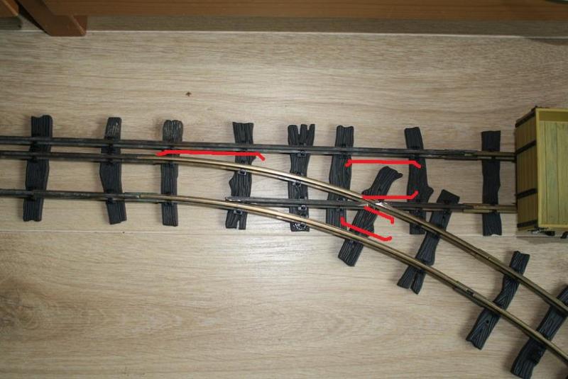

En daar heb ik toch een puntje van (opbouwende !!) kritiek op de constructie van Jeroen.
Bij het rijden tegen puntstukken in, dient de wielflens op het puntstuk in de goede richting gedwongen te worden.
Dit gebeurt door een strijkregel aan de rail tegenover het puntstuk.
De constructie van Jeroen' s tramspoor - fabrieksspoor splitsing zou als volgt moeten worden uitgevoerd (schematisch in rood aangegeven):
Bij trams heeft de contralat van de groefrails deze functie(s).
De foto van martijn v m is op de voorgrond helaas niet duidelijk genoeg, om te beoordelen of hij strijkregels of groefrails heeft toegepast.
Groeten, Rob.

Flensruimte voor doorgaand spoor zie ik ook niet. Ben benieuwd!

Even een aanvulling op mijn foto's het rechtdoor gedeelte op de foto (45mm spoorwijdte) is reeds voorzien van strijkrails op de 2 lokaties, het afbuigende gedeelte heft dit niet, dit zit er een beetje voor de sier aan, ik heb namenlijk nog geen 32mm materieel. Dit idee had ik een beetje afgekeken van het tillig programma.
