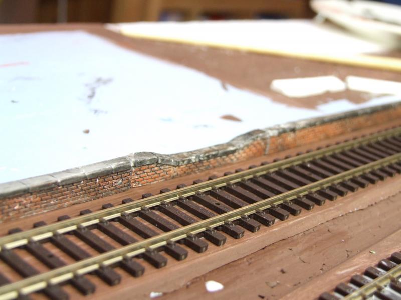

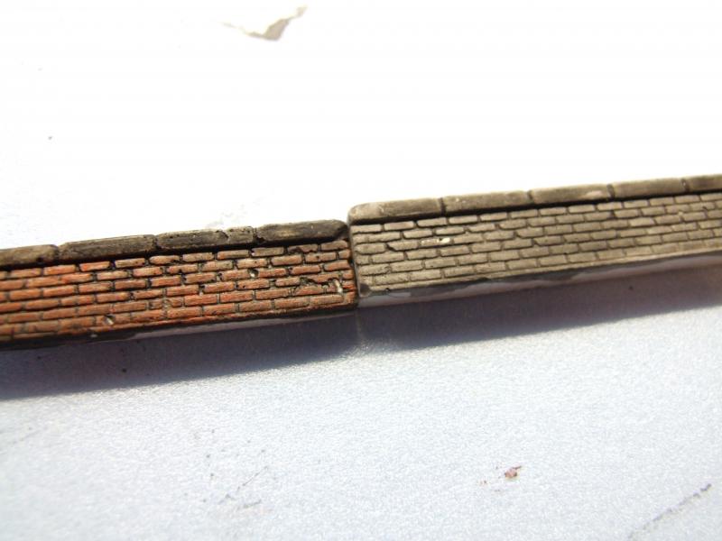

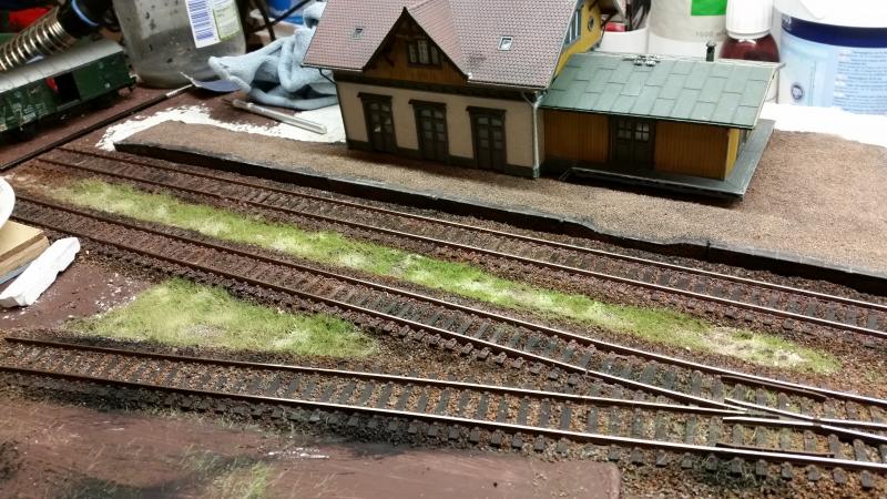

Vanmiddag de rails gelegd en een begin gemaakt met het perron.
Eerst de deeltjes (gemaakt van gips met een malletje) van wat verf voorzien. Eerst sterk verdund zwart en daarna met oker rood heel lichtjes de steentjes een kleur geven. Ik ben er maar van uit gegaan dat deze steentjes donkerrood waren.
Even de deeltjes op een rijtje gezet:
Na het plaatsen moeten nog wel de kleurverschillen weggewerkt worden.

Dat ziet er enorm baksteen-achtig uit! Ligt dat er nou aan dat gips steen-achtig is? In ieder geval is het schilderwerk goed gelukt.

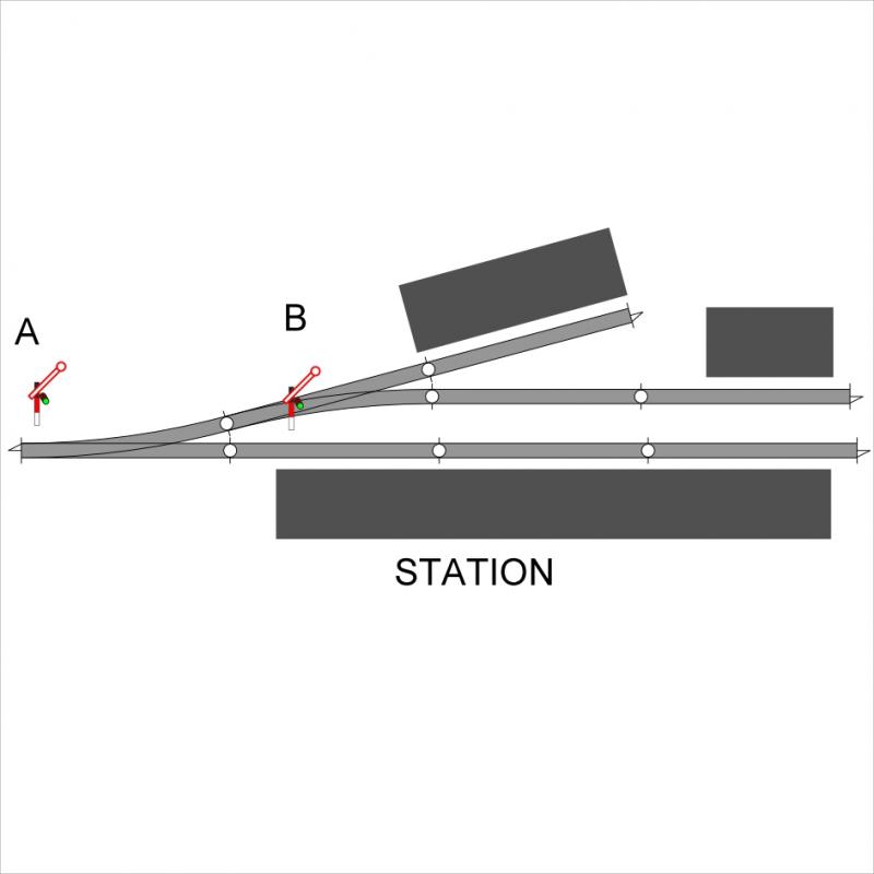

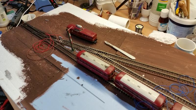

Probleempje en of vraagje over de plaats van het sein:
Bij mijn kleine stationnetje kom ik een beetje in de problemen door ruimte gebrek.
Situatie:
Ik wil eigenlijk op plaats "B" mijn sein plaatsen, alleen past dit niet vanwege (vrije) ruimte gebrek (zie foto hieronder). Verder naar rechts plaatsen lukt niet dan passen de treintjes niet goed naast het perron.
Nu heb ik wel eens gezien/gelezen dat er ook een mogelijkheid bestaat om het sein op plek "A" te plaatsen en dan met 2 "wacht seinen" op de sporen naar de goederenoverslag. Kan dit, of is dit een klok/klepel idee

gvandersel
Berichten: 3602
Als het maar elektrisch is.
Re: De bouw van het Bührtal II in H0
Reactie #199 Gepost op:
17 November 2014, 13:52:47 »
Is zeker geen klok en klepel verhaal. De wartezeigen horen echter bij rangeerdelen. Een H-bord kan je helpen en een sein voorbij het wissel (ruimte voor een locomotief en een wagen tussen sein en wissel). Vlak voor het sein nog een R-bord en het verhaal klopt. Je hebt dan nog aardig wat handbediening op je station, maar als dat railbussen zijn in een uurdienst kan dat.

Gerard,
Dank!
Ik had via Google al het een en ander gevonden maar was er nog niet. Jouw bericht is bevestiging dat ik op goede weg was
. Ruimte na de wissel is er niet, komt een brug dus dat wordt lastig, nog eens over nadenken misschien sein na de brug.
Op dit station komen inderdaad alleen wat vrachtverkeer en een railbus. Mogelijk ook nog een br94 met 2 umbauers.

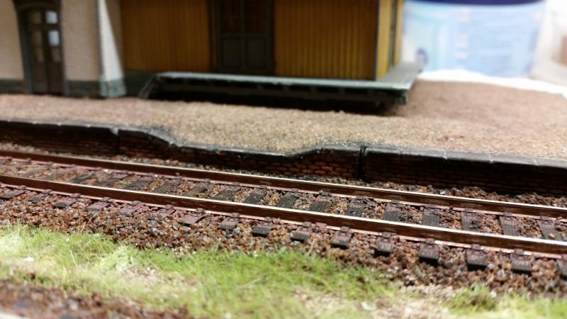

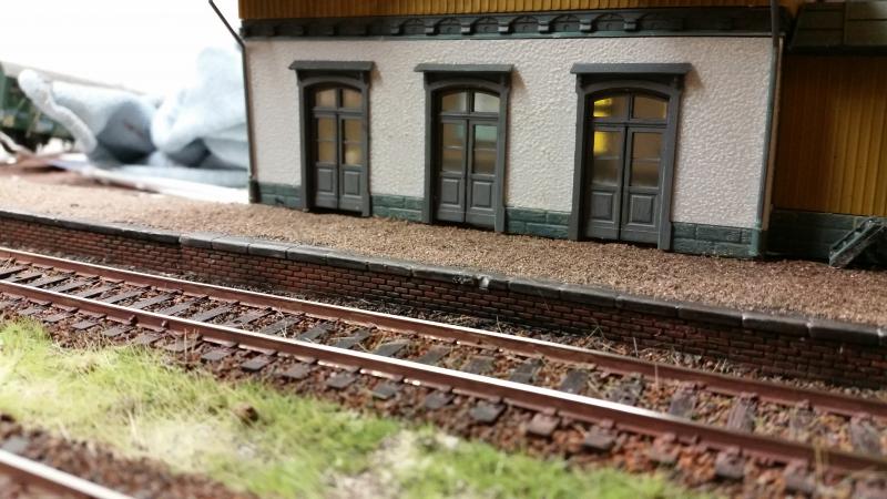

Na bijna een maand weer eens wat aan de baan gedaan. De omgeving van het kleine stationnetje weer wat verder gedetailleerd.
en nog wat details:
Zie wel dat ik de "roest" op de rails nog ff moet bijwerken.

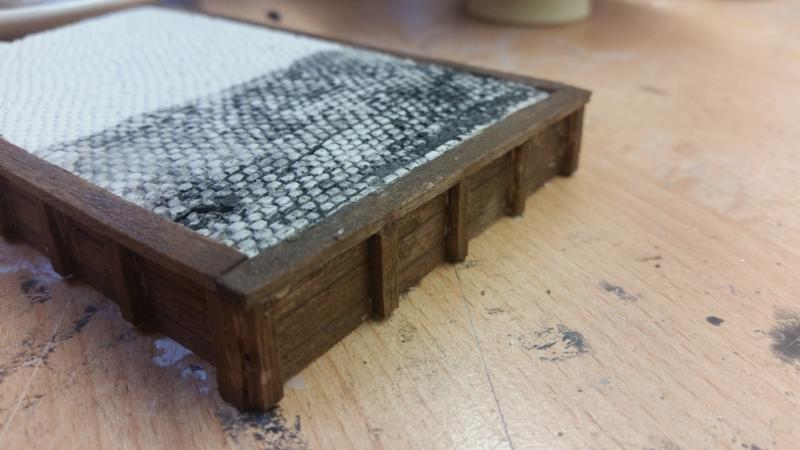

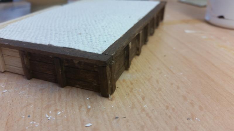

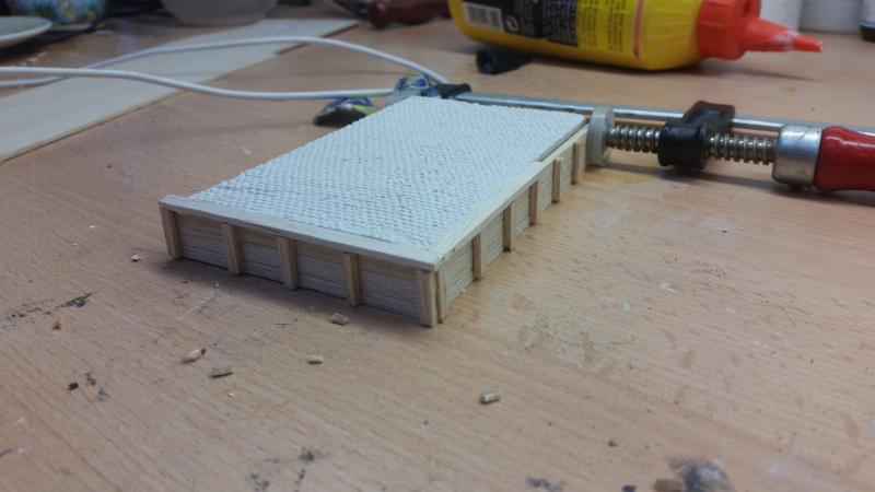

Vandaag weer verder met het laad en los platform. Ik zag om ons forum
deze techniek
(heel hartelijk dank voor het lenen!) en dacht dat is wel wat voor het laadplatform. Zo gezegd zo gedaan, had nog balsa hout en hups aan de gang.
Eerst in ruwe versie:
Het hout al deels geverfd:
Moet nog wel even de plekken waar wat houtlijm zit bijwerken met verf.
En met het plaveisel (uit de mal van Tuurtje, dank hiervoor!!) al iets in de kleur gezet, iets te ruig
, maar werk ik later nog wel bij.

Erg mooi gedaan Jeroen, ik ga dit draadje eens volgen.

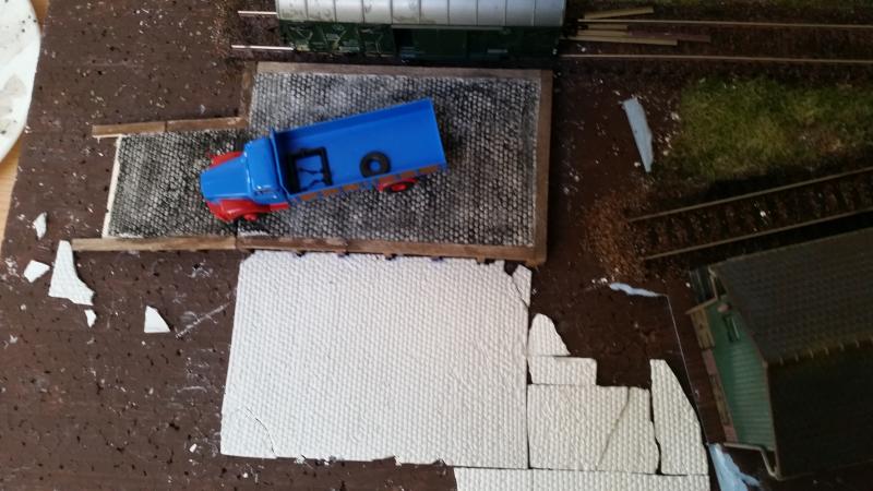

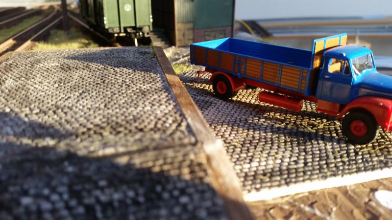

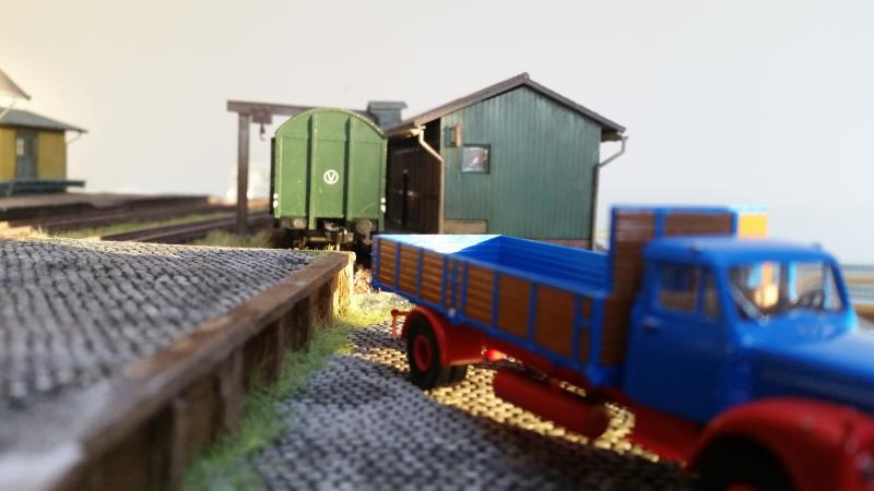

Vervolg van het laadperron.
eerst maar eens plaatsen en kijken hoe e.e.a. uitkomt:

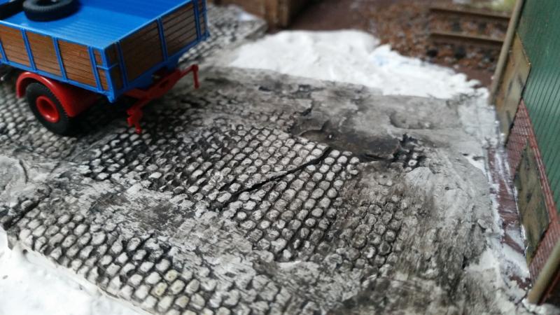

Straatje verder inkleuren:

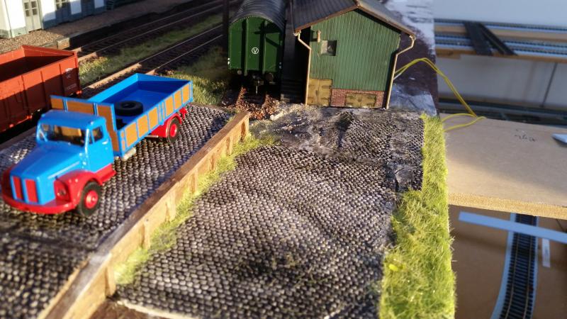

En na wat verdere detaillering even het zonnetje meegepakt in de treinkamer:
Begint al een leuk hoekje te worden voor verdere detaillering en start van wat verhaaltjes.

Ziet er heel goed uit, Jeroen
. Is die mooie vrachtwagen van Brekina?

Ziet er fraai uit. Nog een oplossing voor het sein: het sein links van het spoor plaatsen en rechts (op de plaats waar het sein eigenlijk hoort) een 'Signal Ne 4 - Schachbretttafel'.
Zie de link
http://www.tf-ausbildung.de/SignalbuchOnline/ne4.htm

Ruud, vrachtwagentje is inderdaad van brekina. Op eurospoor geacht afgelopen najaar.

Dank je, Jeroen. Ben er inmiddels achter dat het een Scania is. Eens op beurzen rondkijken naar dit modelletje.

Het merk Epoche heeft ook leuke Scania's
Epoche
