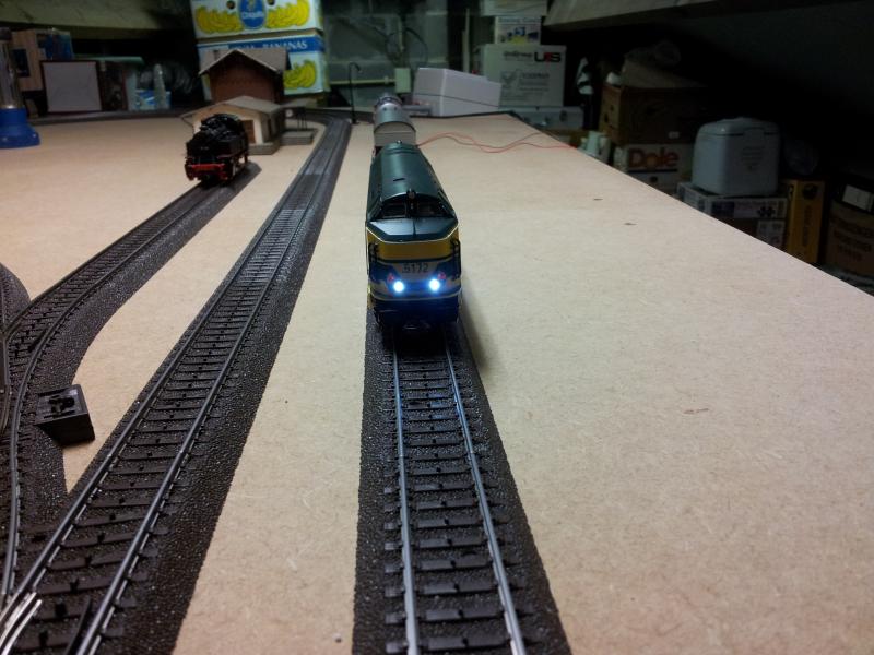

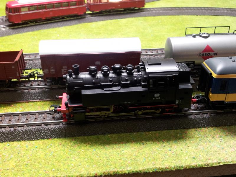

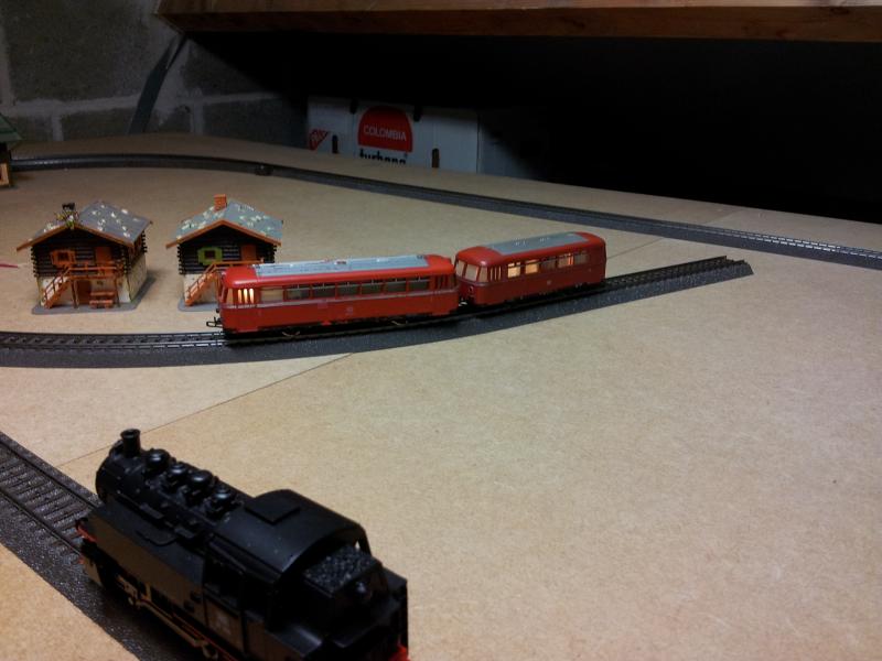

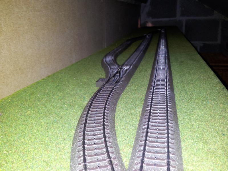

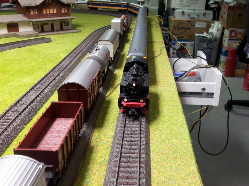

In dit topic wil ik mijn baan laten zien. Het is mijn eerste. Ik ben begonnen met een startpakket van Märklin digitaal (met goederenwagons). Ik ben begonnen met een stuk plaat van 240x120cm.
Hieronder een aantal foto's van het begin.
Paar close ups van mijn treintjes:

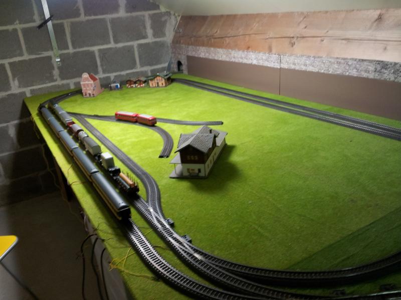

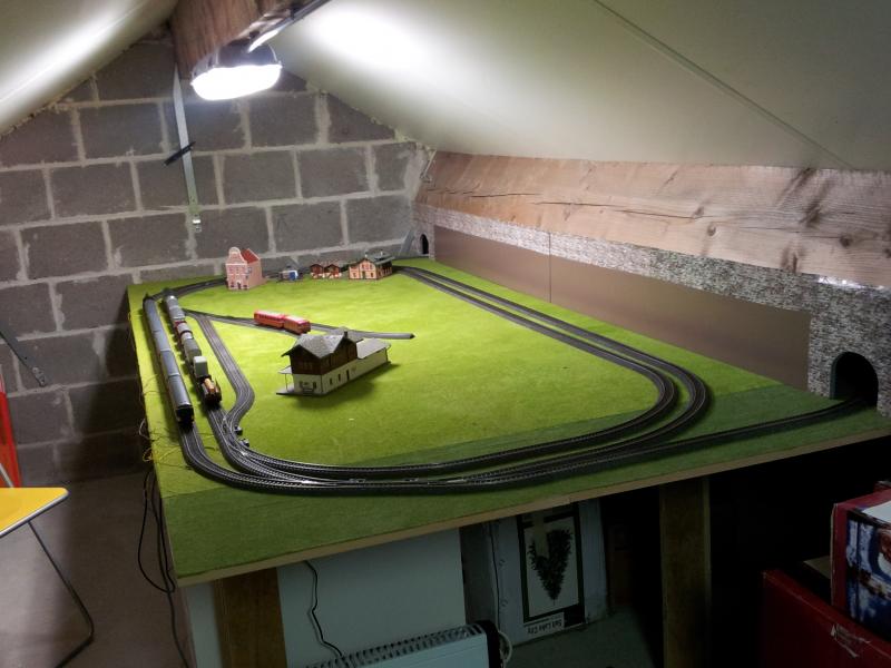

Inmiddels heb ik de baan uitgebreid en is de plaatmaat 270x150. Ik heb de baan uitgebreid met C2,C3 en C4, en verder zelf er een creatie erbij toegevoegd zodat ik de baan wat verder door kon laten lopen.
Hieronder nog een aantal foto's

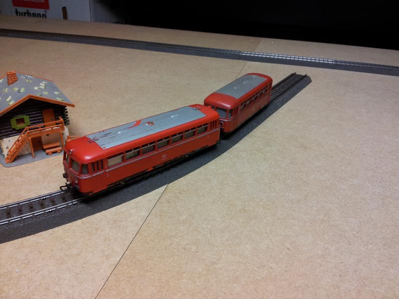

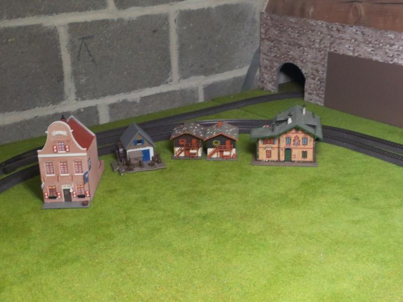

(de twee linkse huisjes heb ik zelf in elkaar gezet (bouwpakketje van Faller), de andere huisjes heb ik gekocht. Zodra ik meer huisjes heb, zullen de laatstgenoemde weg gaan.)
Nog een paar close ups:

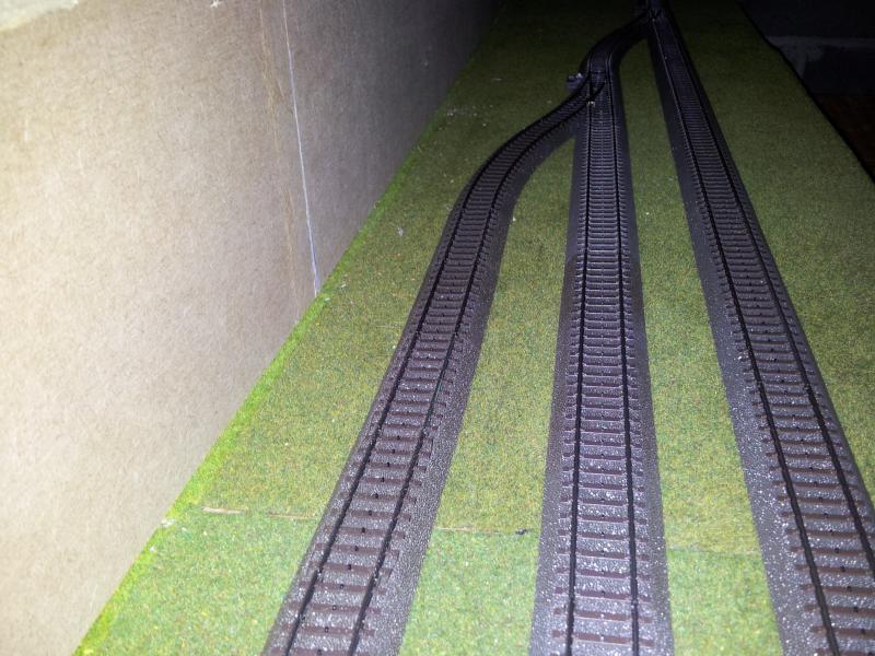

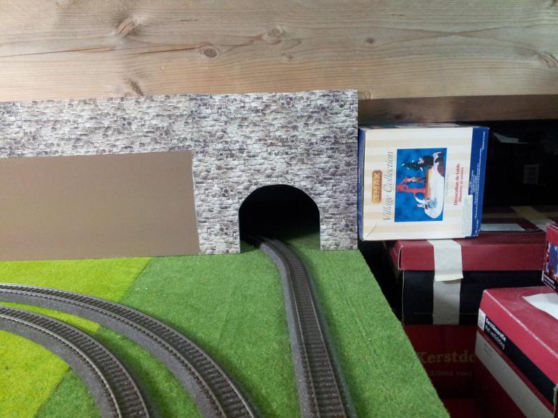

Jullie zien achter de baan een plaat staan, de trein zal aan de linkerkant naar achteren rijden en dan aan de rechterkant weer terugkomen. Hieronder wat foto's van achter de plank:
Dit waren de foto's.

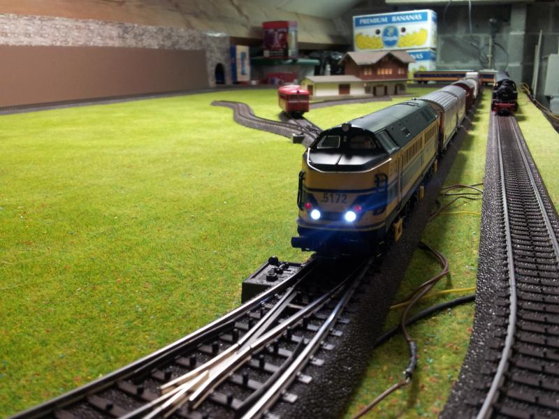

Op dit moment ben ik langzaam bezig de baan een beetje aan te kleden en ga ik de overige wissels nog digitaal maken. De wissels achter de plaat en een aantal vorenaan zijn al digitaal.
Opbouwende opmerkingen etc. zijn welkom, zodat ik er ook wat van leren ;-)

« Reactie #1 Gepost op: 14 November 2012, 16:09:58 »
Allereerst welkom  ;)
Al een goed begin en je hebt iig best wat ruimte. Ook leuk materieel (vooral die NMBS 5172  (y)) DB stoomlokkie met NS rijtuigen erachter is misschien niet zo realistisch.
Welk land/tijdperk (nu zie ik vanalles door elkaar) wil je gaan rijden? (keuze is niet verplicht hoor  ;D er zijn er genoeg die met vanalles door elkaar rijden).
Persoonlijk ben ik niet zo weg van de grasmatten, mijn eerste baan was daar ook mee bekleed. Losse grasvezels geven een mooier resultaat aangezien in het echt je zelden het gras overal keurig netjes gemaait ziet.

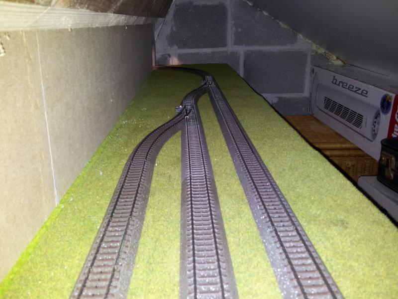

En als laatste nog een opmerking over het meest linkse schaduwspoor, volgens mij past daar net één lok + 1  of 2 wagens op. Misschien heb je het bewust gedaan voor de railbusjes, maar ik zou ieder schaduwspoor even lang maken als de langste trein die op je baan verschijnt.
De belangrijkste tip die ik of eigenlijk iedereen op dit forum zou kunnen geven is: Neem eens een kijkje in onze encyclopedie. Daar staat bijna alles in voor beginners tot gevorderden.
KLIK
Ga zo door, en veel succes in deze hobby die toch vooral een mannending is.  ;D
Paul

« Reactie #2 Gepost op: 14 November 2012, 20:36:06 »
Hoi Paul,
Dankje voor je reactie!
Het is inderdaad best wat ruimte, al zou ik af en toe willen dat ik nog groter kan gaan, maar helaas. Ik weet dat het niet zo realistisch is die ns rijtuigen achter dat stoomlokkie, maar het is de enige manier om die rijtuigen te laten rijden. Als ik ze achter die NMBS 5172 zet, dan raken de rijtuigen steeds los van de loc (als iemand hier een suggestie voor heeft, zijn welkom!), vandaar deze combinatie.
Wat ik precies wil gaan doen weet ik nog niet, vandaar dat ik ook die grasmatten eronder heb gedaan, dan ziet het er in ieder geval wat beter uit (in ieder geval beter dan het hout :)). Ik ben eigenlijk pas begonnen, en ben nu vooral bezig met aankleden en kijken wat ik er precies van kan maken en ook aan het kijken wat ik precies wil! Maar leuke ideëen zijn welkom :)
Ik neem aan dat je met het "meest linkse schaduwspoor"dat gedeelte achter de plaat bedoelt? Zo ja: Ik heb dit stuk via Trackplanner gemaakt en ik vond het al heel knap van mezelf dat ik het "rond" gekregen heb ;)
Verder zou ik inderdaad aan een kant de wissel er tussenuit kunnen pakken en dan het laatste spoor (laatste foto, meest linkse spoor) wat langer maken met aan de "open" kant een stootblok plaatsen.
Ik ben inderdaad de laatste tijd veel op deze website aan het bekijken/lezen om vooral iets te leren maar vind het natuurlijk ook leuk om andere verhalen/ervaringen te lezen!

« Reactie #3 Gepost op: 14 November 2012, 20:52:56 »
op je laatste vraag kan ik het antwoord geven dat je er volgens mij ook modellen van trix op kunt laten rijden.. maar pin me er niet op vast.. 100% zeker weet ik dit niet..
in dat opzicht bied 2 rail veel meer mogelijkheden :)
verder.. een leuk begin, kijk rond bij dingen die je leuk/mooi vind hier op het forum en vraag ook aan die mensen hoe ze dingen doen.. niemand is hier geloof ik zo geheim bezig dat ze dat niet willen uitleggen ;)

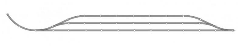

voor dat deel achter je baan(schaduw station) zou ik het spoor dat Paul aangeeft naar de ander kant verhuizen.. dan heb je al een stuk meer lengte :) dus vanaf de bocht eerst een wissel naar links.. die je rechtdoor volgt en dan een wissel naar rechts..
dit geeft je meer lengte op de sporen :)
verder is het handig om na te denken over wat je wilt.. wil je rangeren.. of vooral rondjes rijden :) hierop kan je dan je baanplan baseren ;D

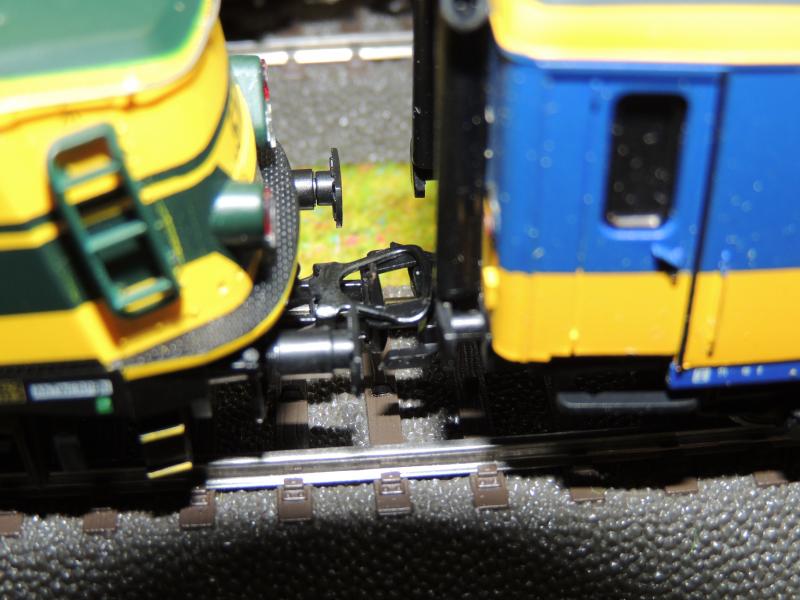

voor wat betreft het ongewenst ontkoppelen van de wagons zou je een foto kunnen plaatsen van dichtbij die laat zien hoe de wagons achter die lok zitten.. waarschijnlijk haken ze niet helemaal goed doordat ze niet op de juiste hoogte zitten :)
oh jah ;) welkom op dit forum! ;D
Dat zou ik natuurlijk ook kunnen doen, alleen dan zou ik de bocht al moeten vervangen voor een bochtwissel naar links, want op dit moment sluit de wissel direct aan op de bocht. Deze hou ik ook in gedachte, merci!
Ik zal binnenkort (nog ergens deze week hoop ik) een foto (close up) maken van de trein met de NS-wagonnetjes erachter zodat jullie de aansluitingen kunnen zien!

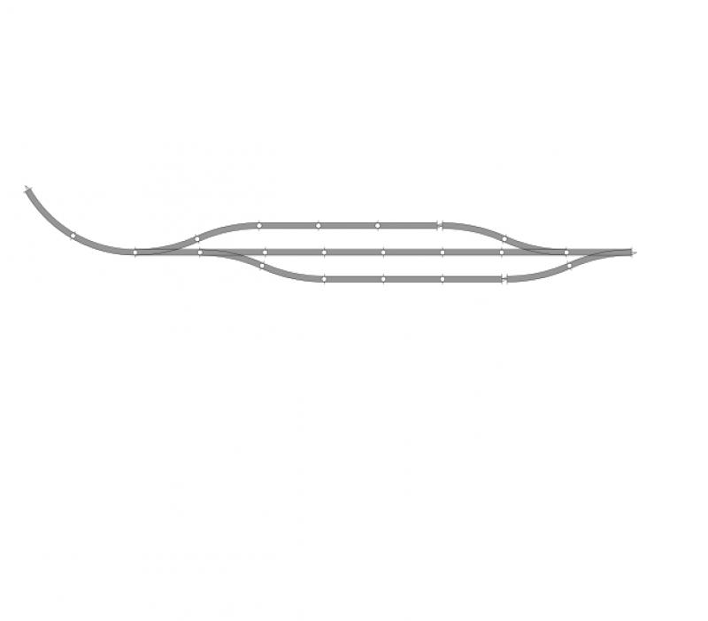

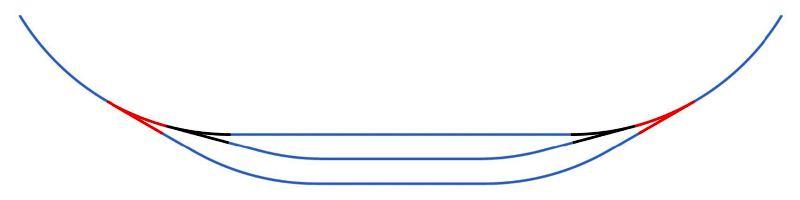

kwa wissels achterin bedoelde ik zoiets als dit:
weet niet of dat te weinig ruimte geeft, maar volgens mij is dit op dezelfde lengte als je nu hebt ;)
zo zijn de lengtes van de sporen ongeveer gelijk aan elkaar ;)
groeten,
Auke
NS6400
  • Rangeerprediker
  • Berichten: 1464
Dank voor je tekening, ik zal een en ander eens gaan bekijken! :)

Zo worden de sporen nog langer:

En dit is ook nog een mogelijkheid:

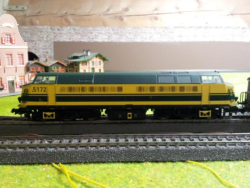

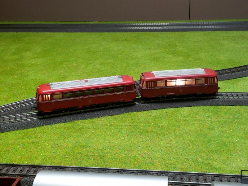

Hier twee close ups van de loc met de NS rijtuigen (dit in verband met het loskoppelen van de rijtuigen van de loc):
Verder heb ik nog twee videotjes gemaakt van de loc met de NS-rijtuigen (wonderbaarlijk bleven ze zitten):

In principe kan je in elk rjtuig verlichting aanbrengen. Digirails heeft bijvoorbeeld lichtstrips met leds hiervoor, maar er zullen vast nog meer leveranciers zijn. Daarnaast kan je dan ook gelijk reizigers in doen. Hoe een Marklin rijtuig open moet heb ik geen idee, maar dat zal je vast hier op het forum wel een antwoord op kunnen krijgen.
Van de bochten heb je goed begrepen, je hebt ook nog R3 en R4 en natuurlijk nog flexrails.
Je zou eigenlijk een foto moeten maken van de koppeling dat je recht tegen de zijkant kijkt. Dan kan je beter zien hoe de koppeling over elkaar heen gaan. Daarnaast zijn er nog duizend een soorten koppelingen. Als je trein of rijtuig een nem schacht heeft kan je de koppeling eenvoudig veranderen door een andere. Ik gebruik bijvoorbeeld de fleischmann kortkoppeling, maar er zijn nog meer goede varianten. Je hebt er ook die zelfs stroom doorvoeren.

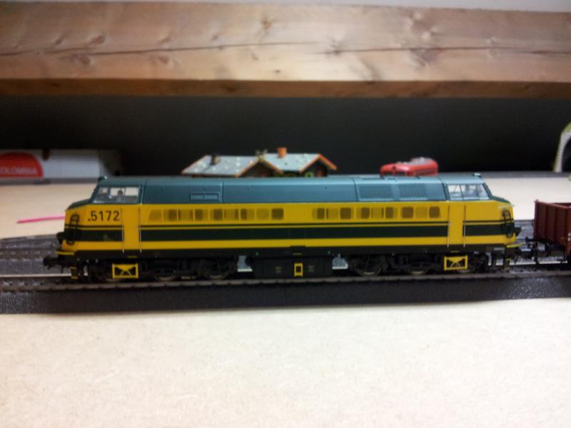

Een foto van de zijkant:
Kan iemand mij uitleggen hoe ik de verlichting moet aansluiten? Ik heb in de encyclopedie gekeken, maar ik snap er niet veel van.... :-\
Dankjewel alvast!
