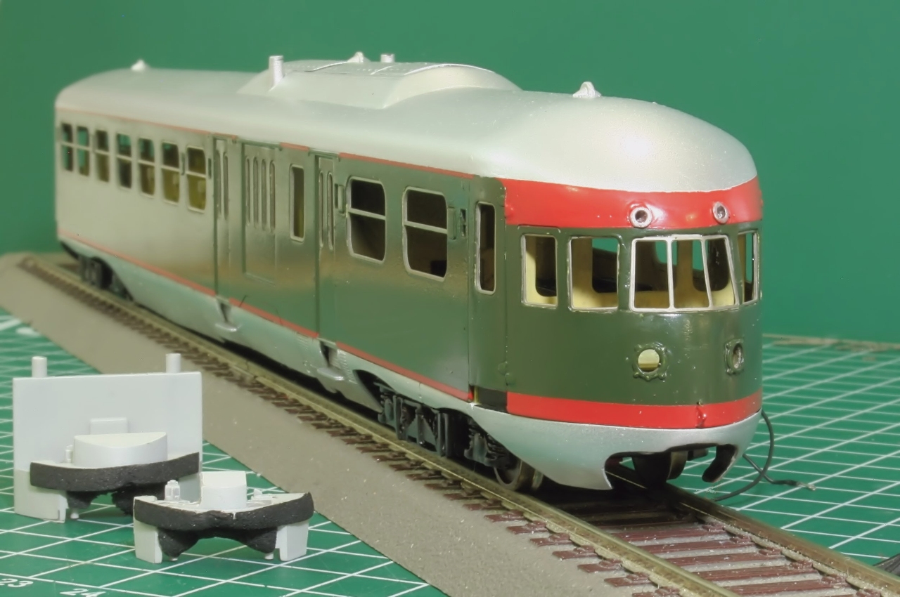

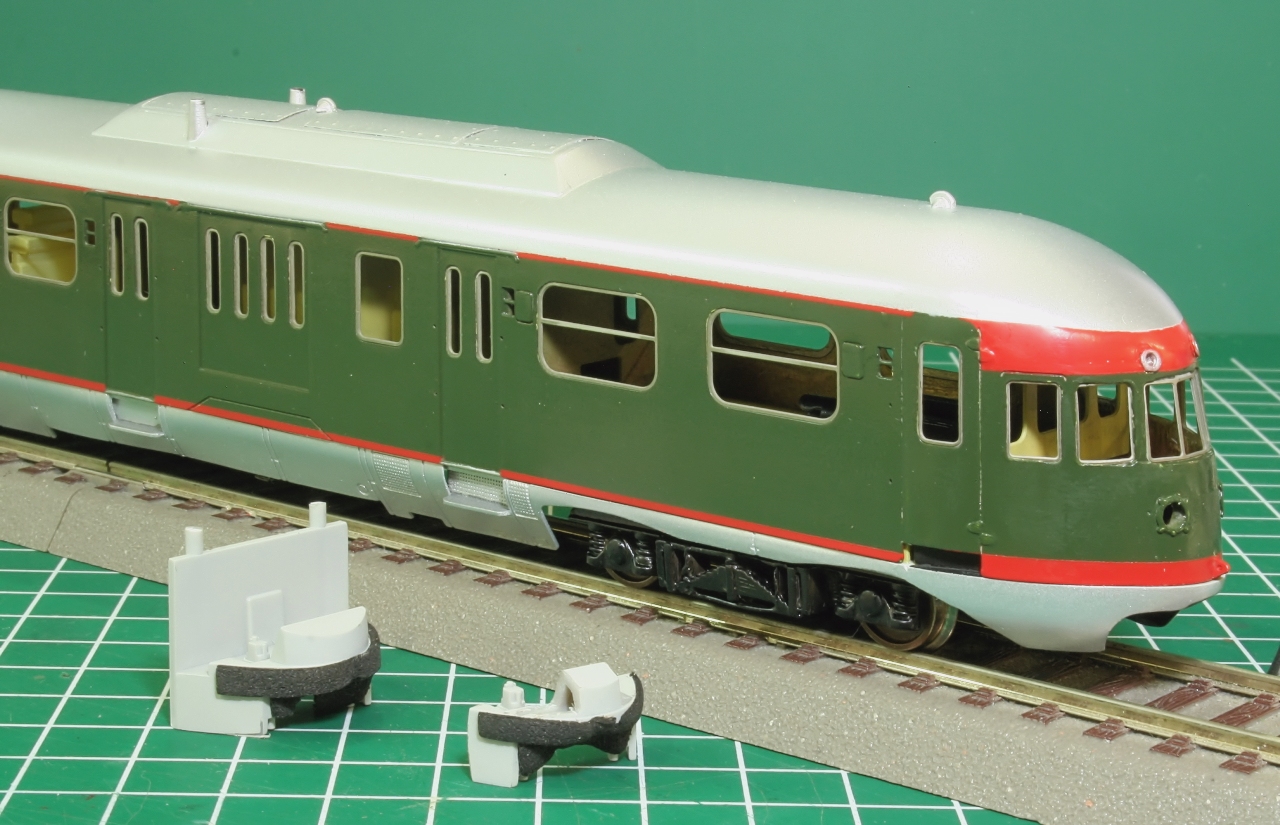

Zo, even wat 'tip'werk gedaan met zwart onder de neus en bij de instap van de cabine. Tevens de aflplakrandjes van het dak weggeschuurd. Mooi strak allemaal nu ;)
... links op de voorgrand de stuurtafels. Had van m'n kameel-keus-de-2 er nog twee over. Laten die nu precies passen wat kromming betreft :P Alleen zaten er minder instrumenten in... dus ff frezen en klaar.
... lekker snoetje zo :D
Grtzz,

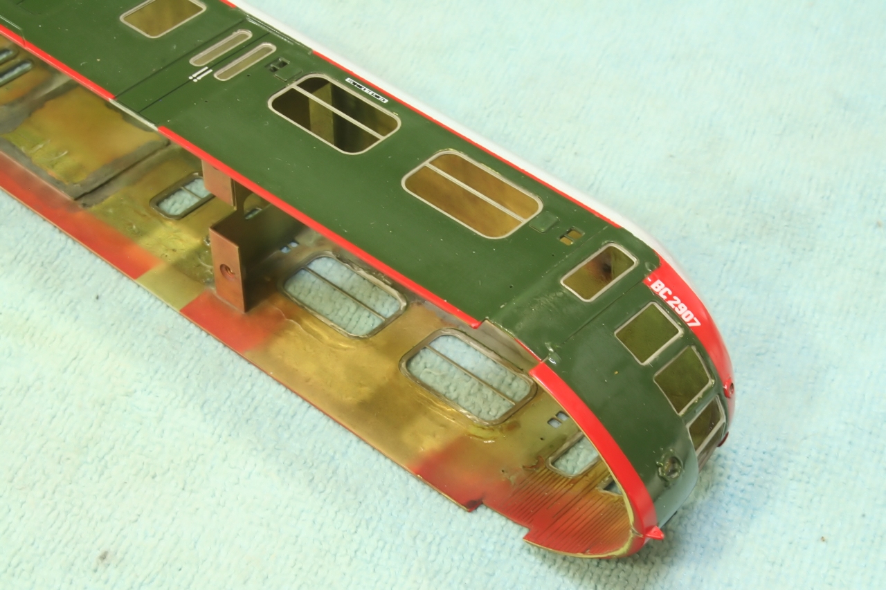

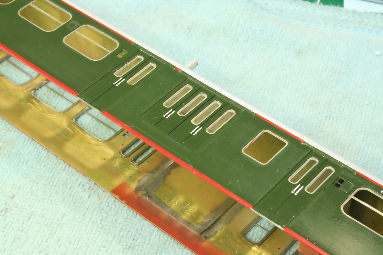

Even een tussenstandje :P
... let niet op alle stofjes en andere rommeltjes ;) Komt allemaal goed :D

Karst, stomme vraag wellicht, maar waarom niet als allereerste de binnenkant een lichte interieurkleur gespoten?
Karst Drenth
  • Berichten: 10490
    • Plan U op Sleutelspoor
Re: BNLS-Werkspoor - omBC 2900 van PolderModelSpoor
« Reactie #205 Gepost op: 07 October 2013, 20:01:49 »
Vanwege het lijmen van de raamsponningen. Secondenlijm lost de phildie lak op...  :-\ :-\ :-\ :'(
Nu kan ik de boel eerst weer vlak schuren en dan kwasten. Er moet toch een wereld aan 'structuur' ( onder andere mahonie etc. in ;)

mooi bouwseltje. Maar als ik zo vrij mag zijn, vind ik de geprinte deur/handgrepen afbreuk doen aan het geheel. Of spreek ik nu voor mijn beurt omdat je die nog gaat verfraaien met wat verendraadstaal oid?
