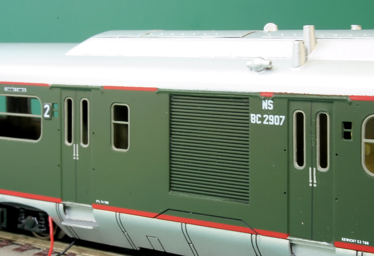

Yep, klopt Gert :D

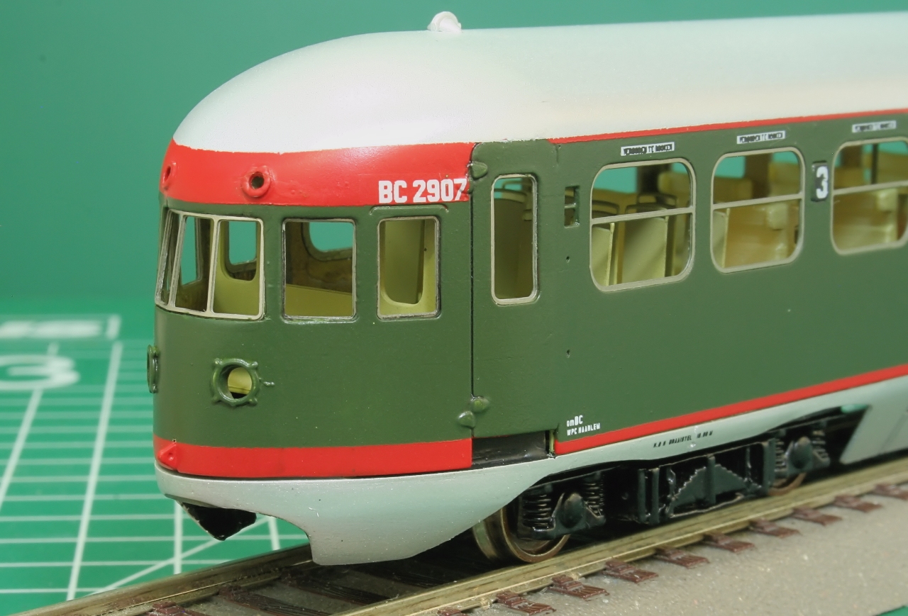

Hier nog iets meer van de zwarte naadjes ;)
... kun je ook gelijk zien, dat het niet helemaal 100% is op deze macro foto.... In het echt op het model zie je er overigen nauwelijks iets van ;)
... ook de omtrek van de frontruiten laten vollopen :D ( al voor de blanke lak hoor ;) ) En ja... wellicht was donkergrijs net iets beter geweest voor de schorten... :P ;)
Nu maar even wachten totdat de blanke lak goed hard is, en dan de laatste loodjes er op: Klinken op de cabine en handgrepen aan de andere deuren. Maar misschien is eerst beglazen een beter idee ;)

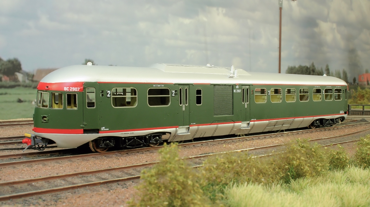

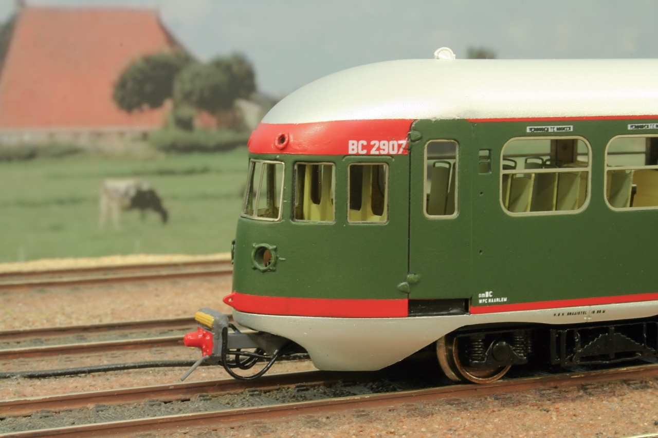

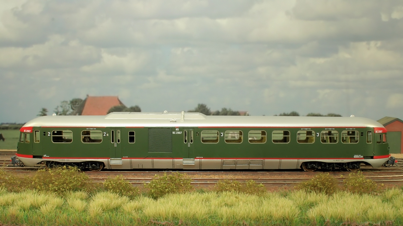

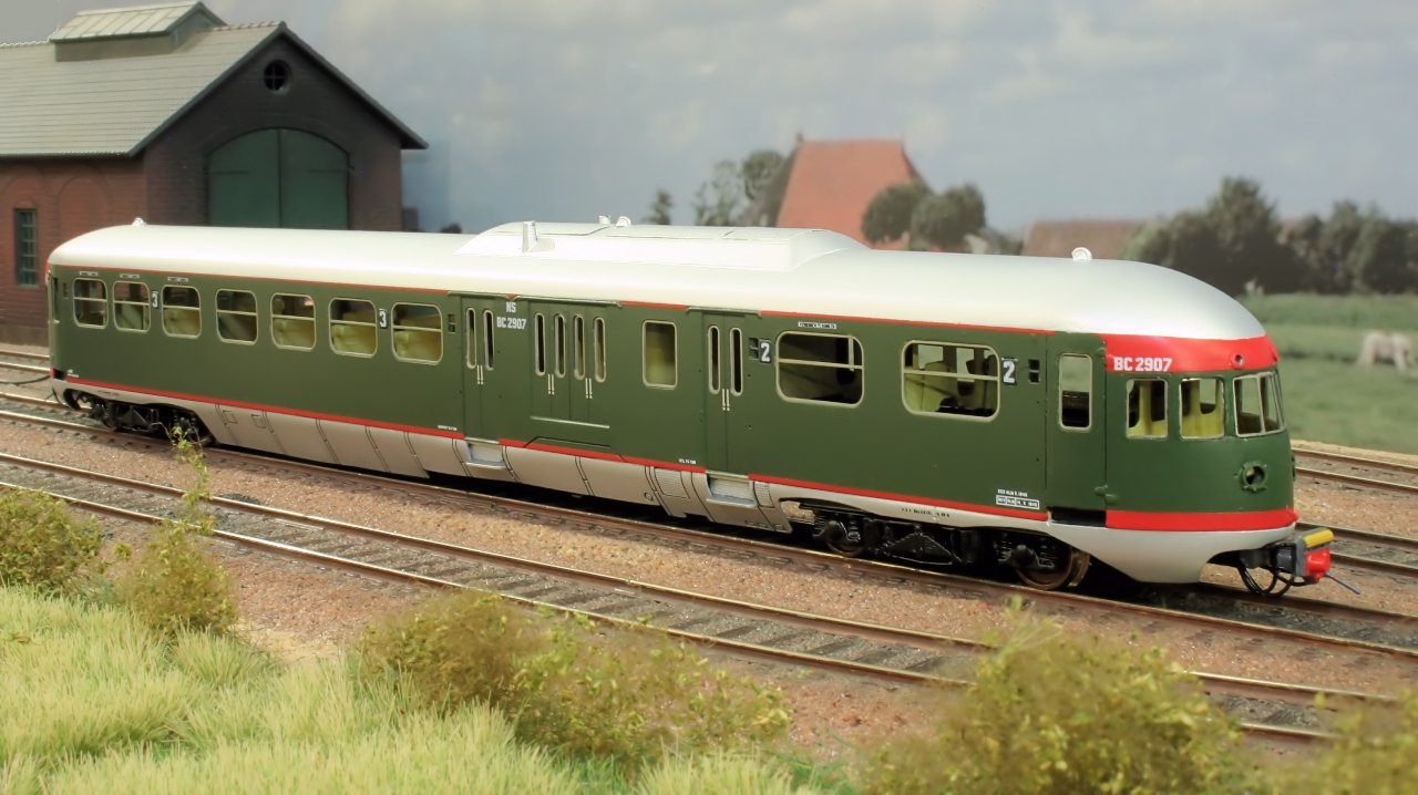

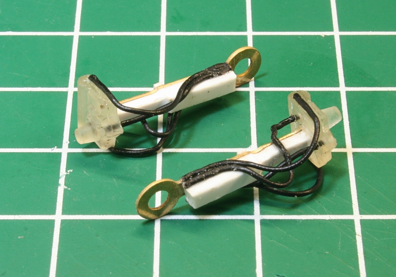

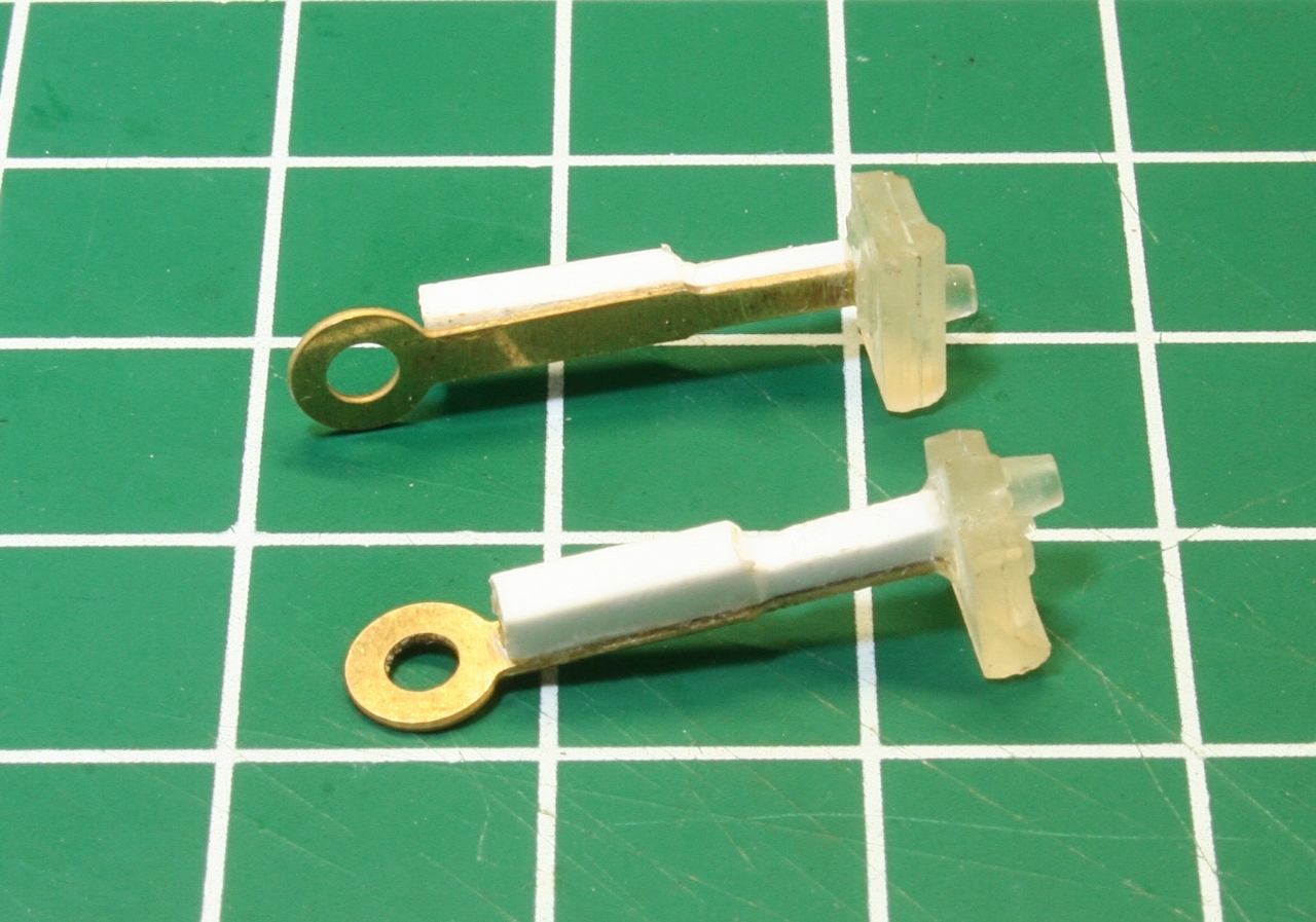

... Scharffenbergkoppelingen moeten er o.a. nog op/aan. Er zitten mooie gietstukjes bij de kit. En twee messingplaatjes om dat stukje aan te lijmen. Twee problemen daarmee: 1) Het is ca 1.5mm te lang, de koppeling staat te ver af. 2) het is maar 0.4mm dik, dus het lijkt niet op een koppelboom... Dusch... opgedikt met 2x2mm styreen, voorkant 1.5mm korter gemaakt en de boom links, rechts en onder op de frees verjongd naar 1.5mm. Dat komt de proporties wel ten goede ;)
... uiteraard ook de hele slangenwinkel er aan :D Twee aan de zijkant naar koppeldoos, 1 onder naar de treinleiding en 1 rechtsbovenin van wat ik denk dat de stuurleiding voor het ontkoppelen was.

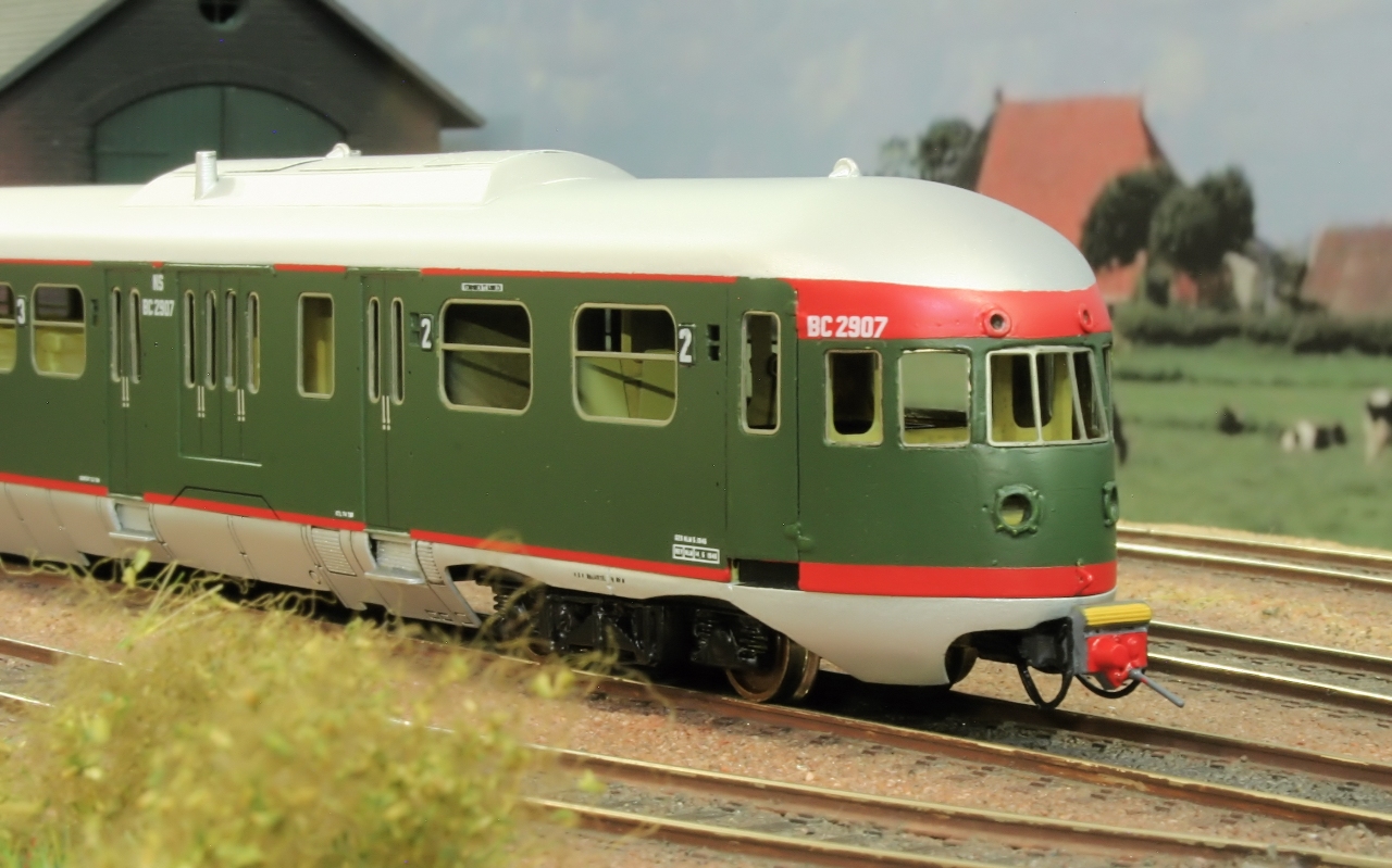

En dan natuurlijk verf er op... altijd lastig, omdat er geen kleurenfoto's van het ding te vinden zijn.  Ik heb gekozen voor 'schortengrijs' voor de balk, zwart voor de slangen, rood voor de BH en geel voor de koppeldoos.
... de koppeldoos geel is een educated guess. Op foto's van Luud Albers ( NVBS rondrit 1949 ) zie ik de koppeldoos een duidelijk lichtere kleur hebben dan de BH. Wat kan dat dan zijn ? Nou, van Mat 40 diesel 5 zijn wel kleuren foto's en die hadden ook gele koppeldozen. Nadeel was wel, dat ik er niet direct transfers voor had. Nog maar even gewacht, wellicht komt er nog iemand met een andere kleur ;)

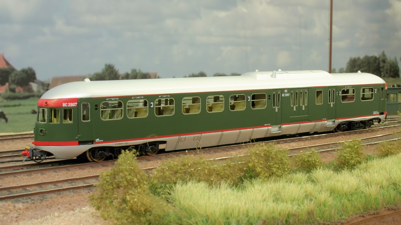

Verder wat overzichtsplaatjes van het rijtuig in een wat natuurlijkere omgeving dan de snijmat :P ;)
... de onderste foto's is ook te vinden op de site van Gerard van Weerd...
Zo, nog te gaan: Glas in ramen en seinen, deurklinken en handgrepen, ruitewisser. Da's voor het uiterlijk. Inwendig moet er nog flink aan het interieur gekleurd worden en natuurlijk de nodige electronica er in :P :D
