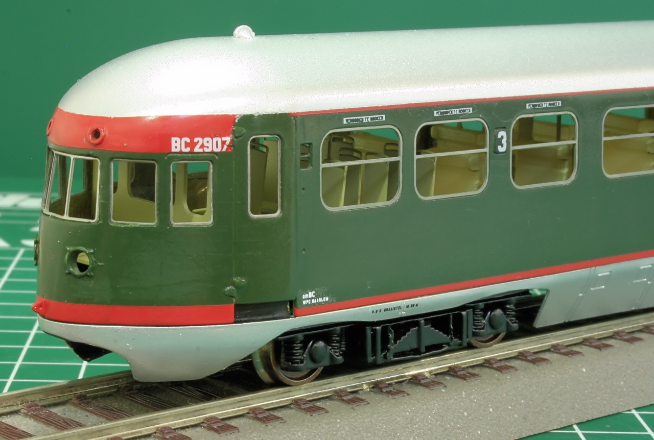

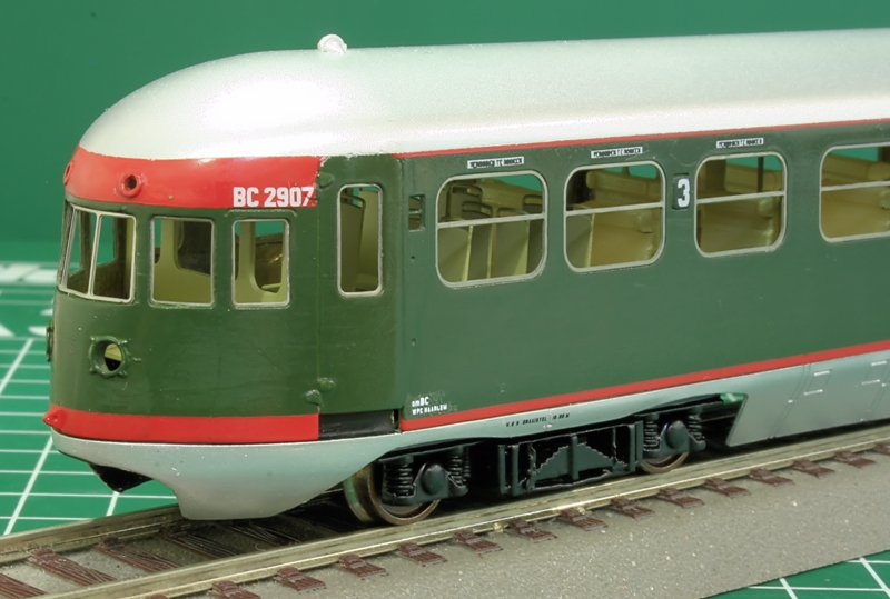

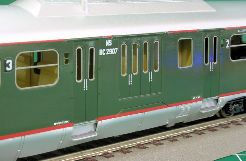

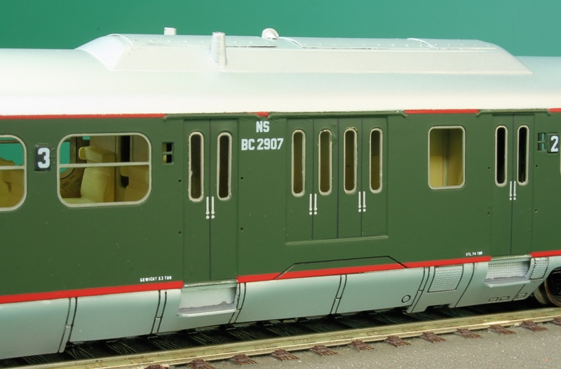

... opschriften en andere ongein er allemaal zonder al te veel kleerscheuren op gekregen. Wel klots veel werk: om 16:00 begonnen, 1 uurtje gegeten en om 23:15 klaar  :o :o
... kopnummers zijn 1.5 mm te lang ( en daardoor ook een beetje te hoog ) ... kan ik ze iig lezen zonder bril :P :D :D :D  Oh ja, 't is een omBC in onderhoud in WPC Haarlem ;)  De 'Verboden te rooken' decals laten zien dat mijn printer aan de grens zit qua afmetingen. De bordjes zijn 1mm hoog, de letters 0.75mm...
... de reeds 'besproken' deurklinken. En de deurdeelnaden. Overigens weegt het rijtuig 53 ton en heeft een KTL ( Knorr Twee Leiding ) rem met een remgewict van 74 ton.
... zowel gereviseerd als geschilderd in 1946  te Haarlem. Hart op Hart draaistellen is ??? niet te lezen, ook niet met bril ;P ;)
... 't begint toch echt wel een plaatje te worden :D :D (y)

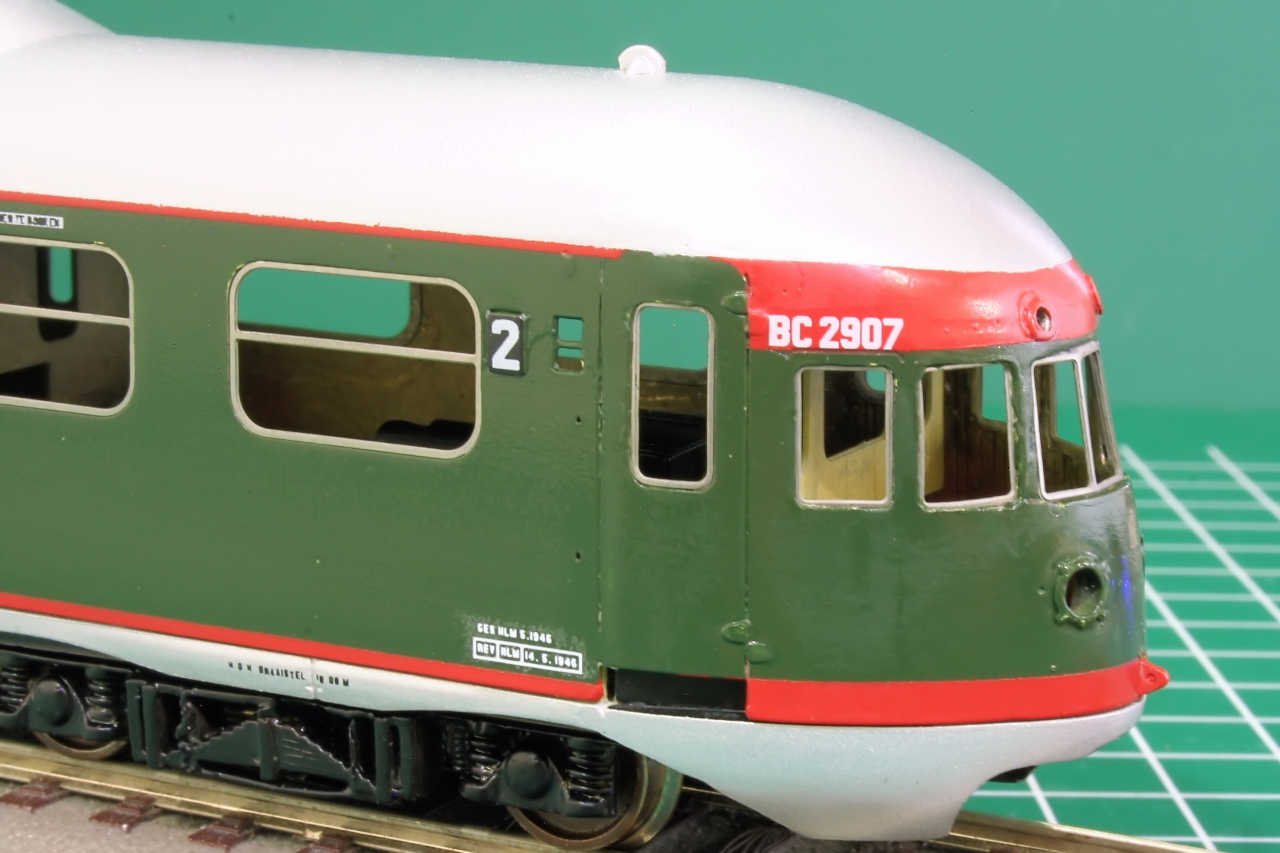

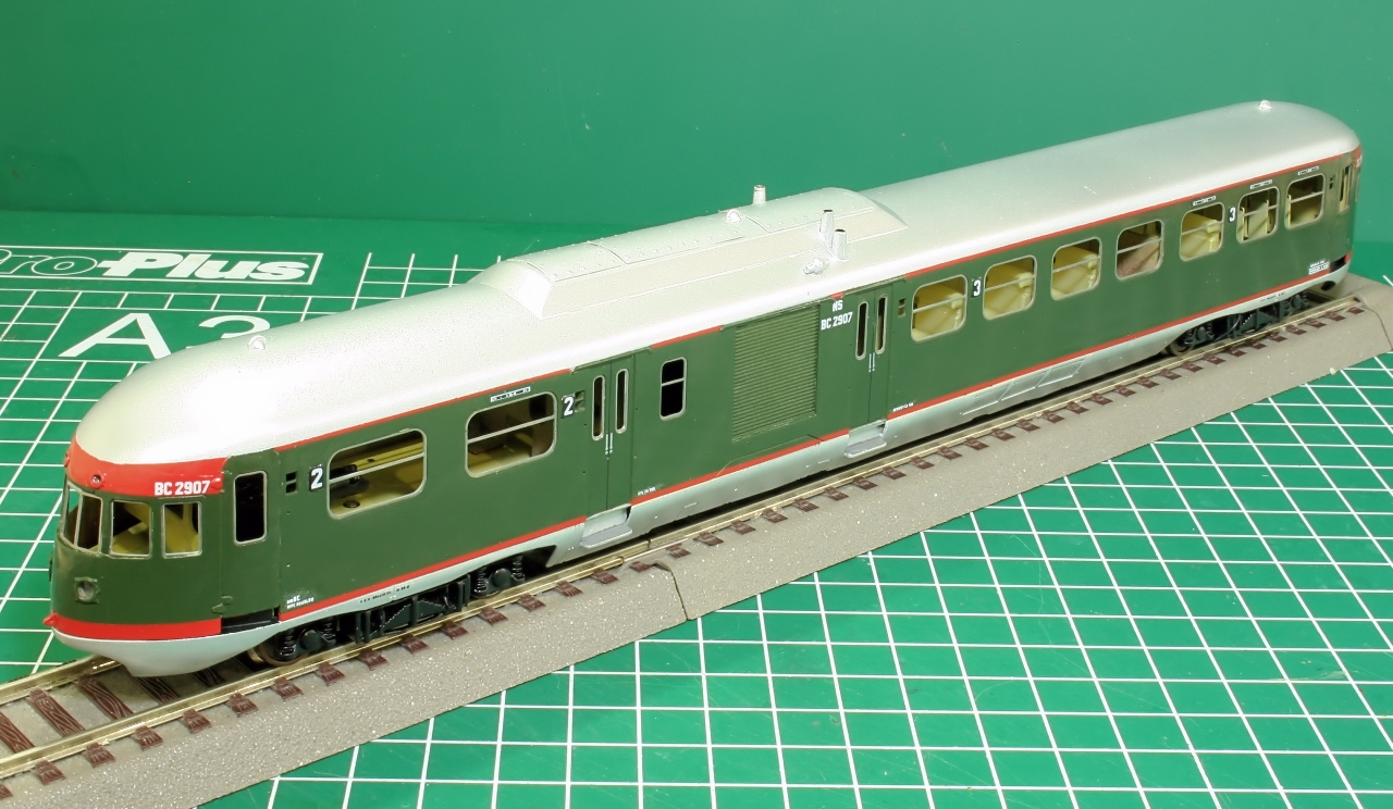

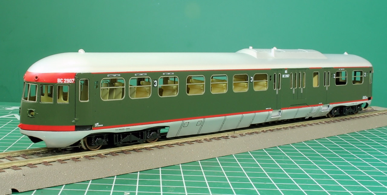

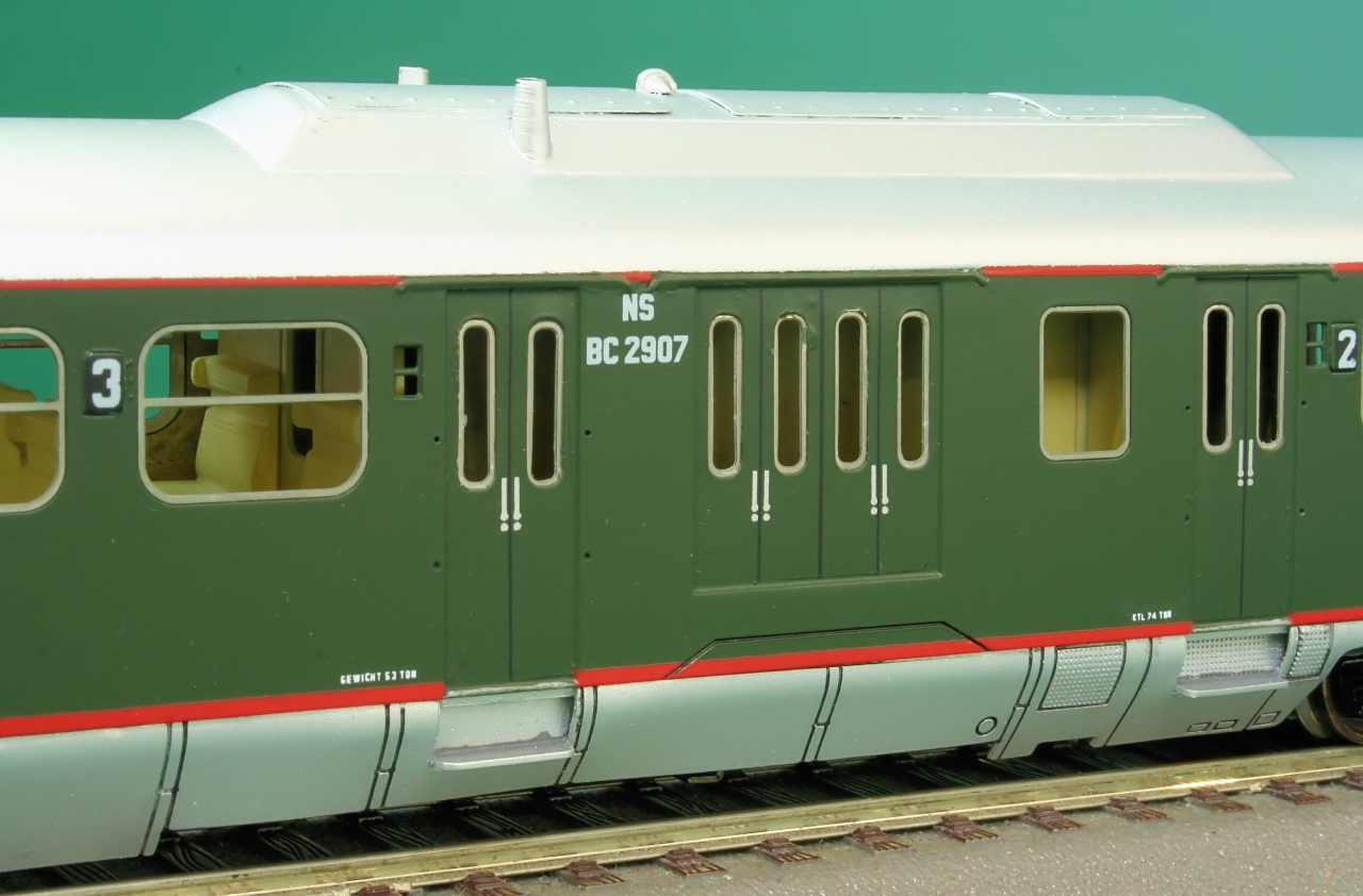

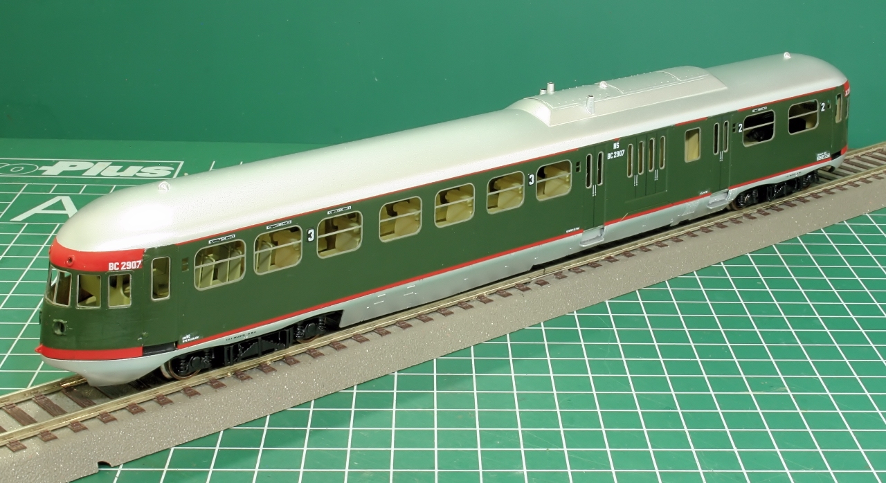

Zo...
De finish zit er op :D  8)
... weer eens iets nieuws geprobeerd: Alle naden laten vollopen met sterkverdunde matzwarte verf, waardoor eer meer diepte ontstaat ;)
