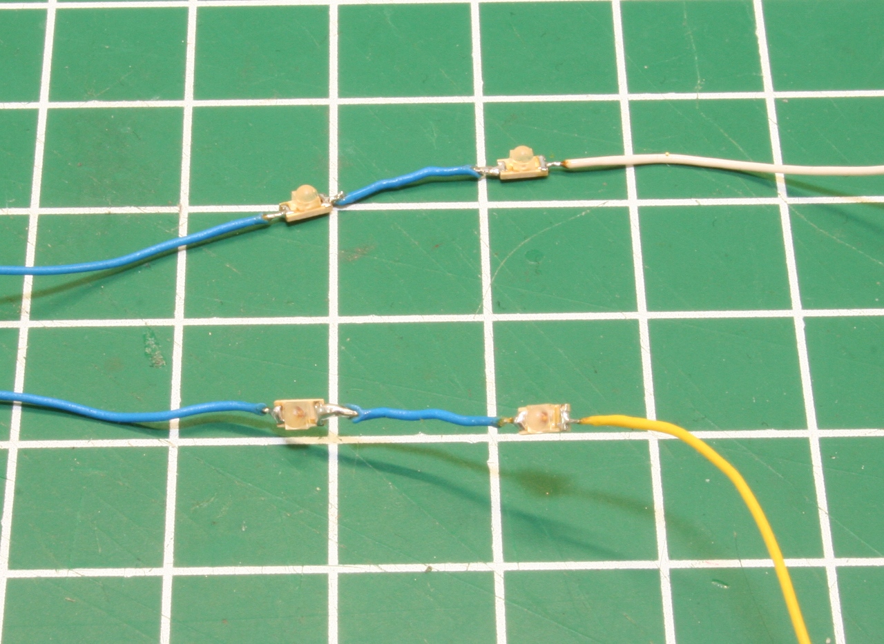

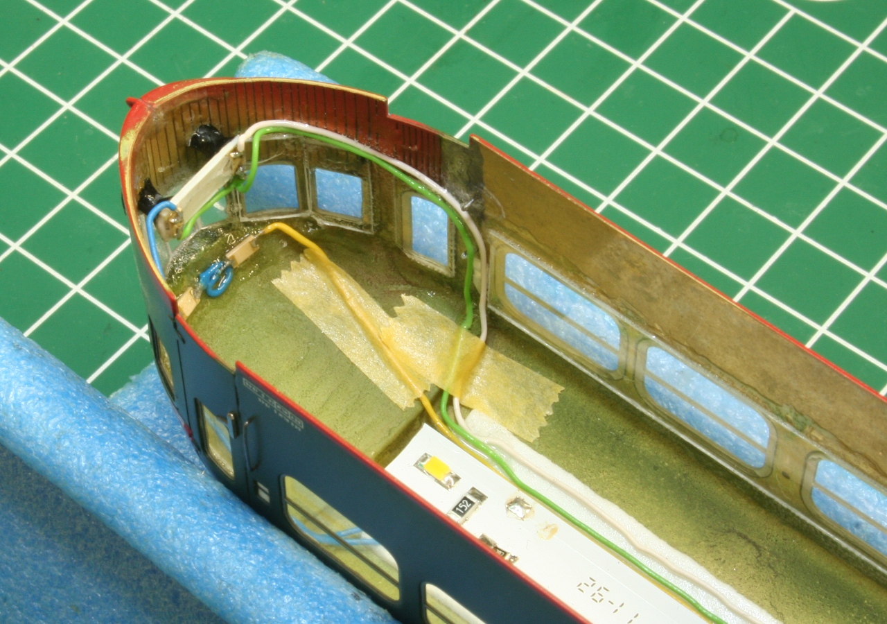

Omdat Ronald vond, dat dat echt niet kon zo zonder seinverlichting....

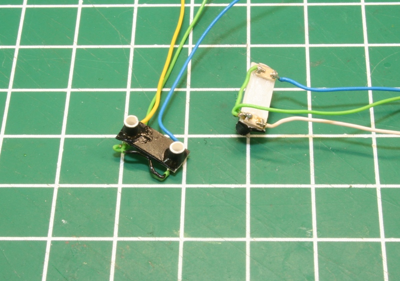

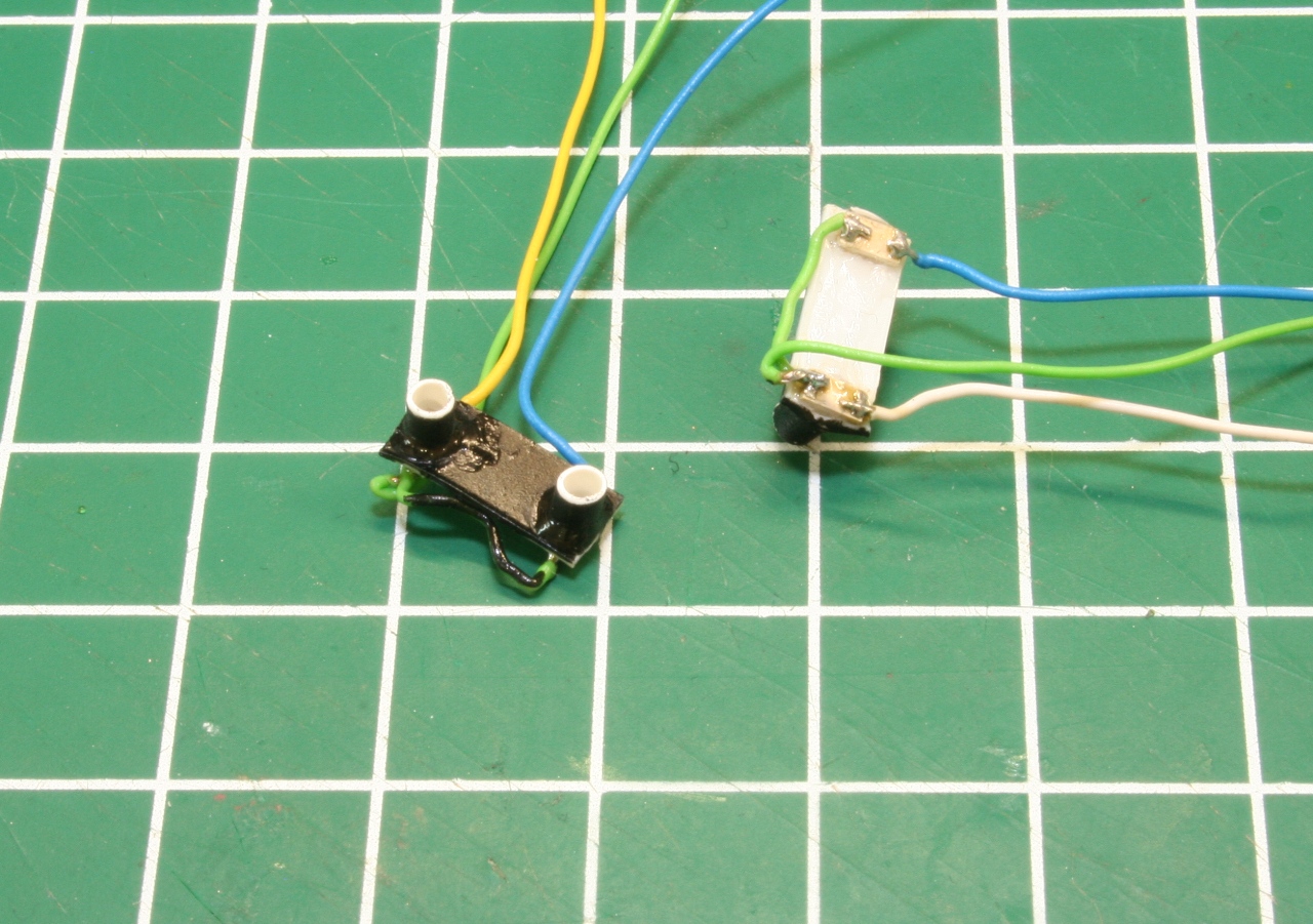

... frontsein setje gebastelt... Plaatje styreen, 2 gaatjes, 2 1206 gele leds, en 2 stukjes krimpkous. Gelijk ook maar een rangeerlicht aansluiting gemaakt :P

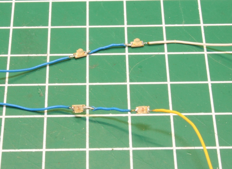

... sluitsein setje. Gewoon tweee 1206 rode ledjes in serie

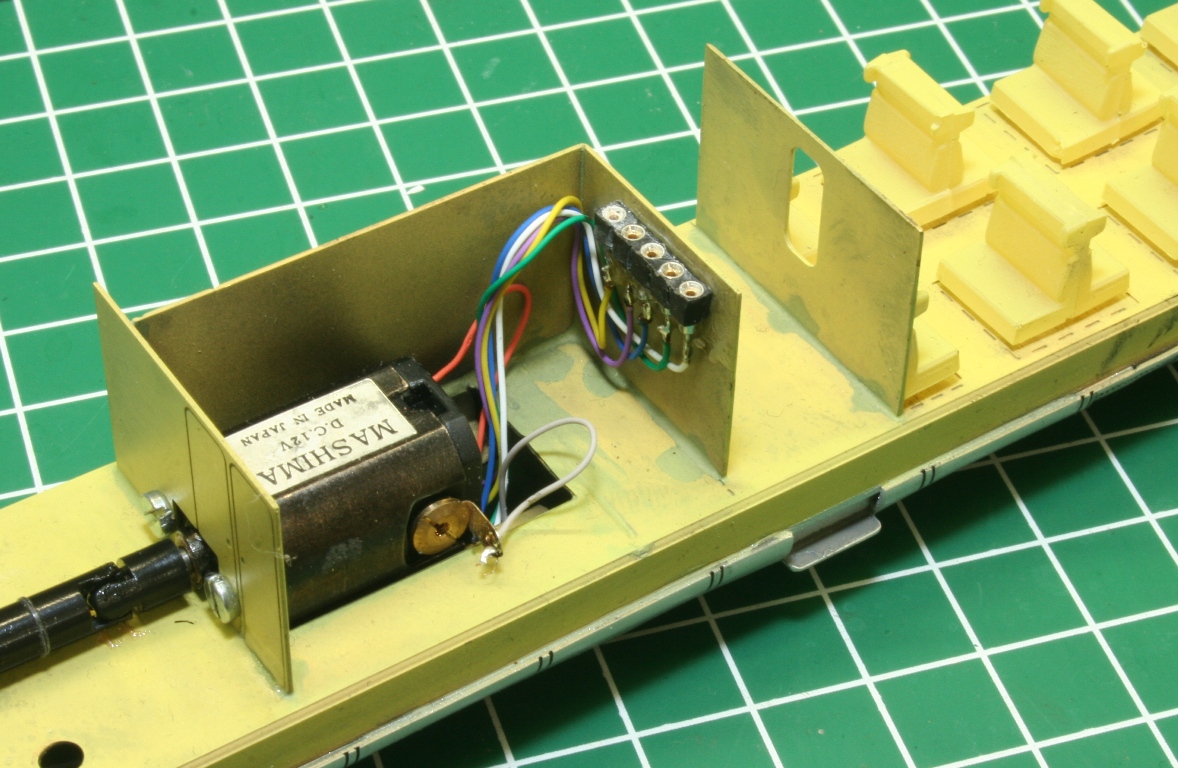

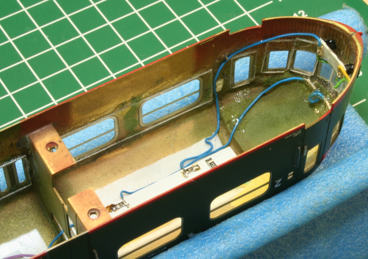

... de hele zooi in de kop gepriegeld, en dat twee keer  :o
... en de andere kant, de 'voeding' via een voorschakelweerstand van 12KOhm

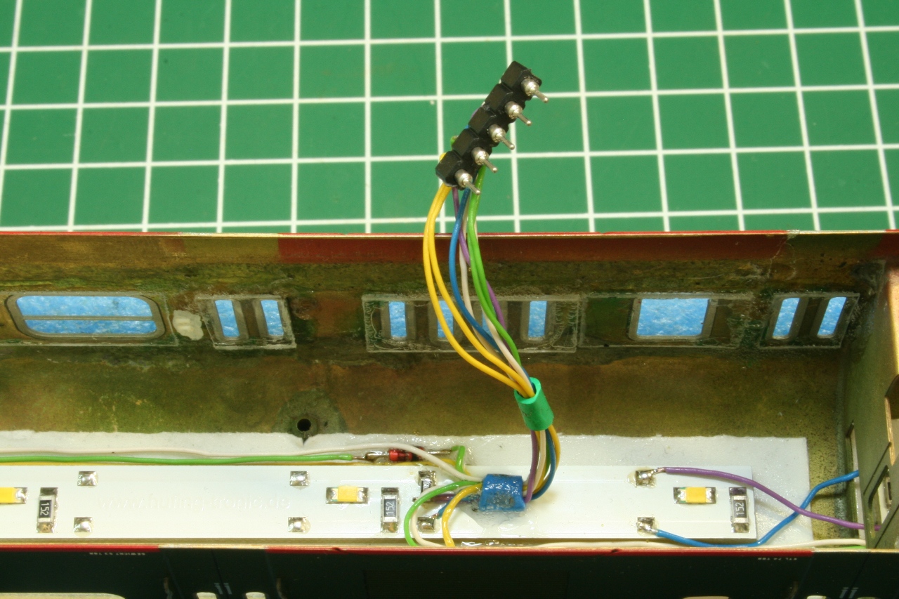

... gelijk ook maar een lichtstrip er in gebouwd... en een kabelboompje met stekker.
... om in dit stopcontact te 'verdwijnen' ;)
Kap past, alle leds doen het, decoder gemapped... alles klaar... Goed, FF werd 4 uur  :o :o
Seinbeelden zien ? Morgen op de baan :P De kap moet nu open blijven om de lijm goed uit te laten luchten :)

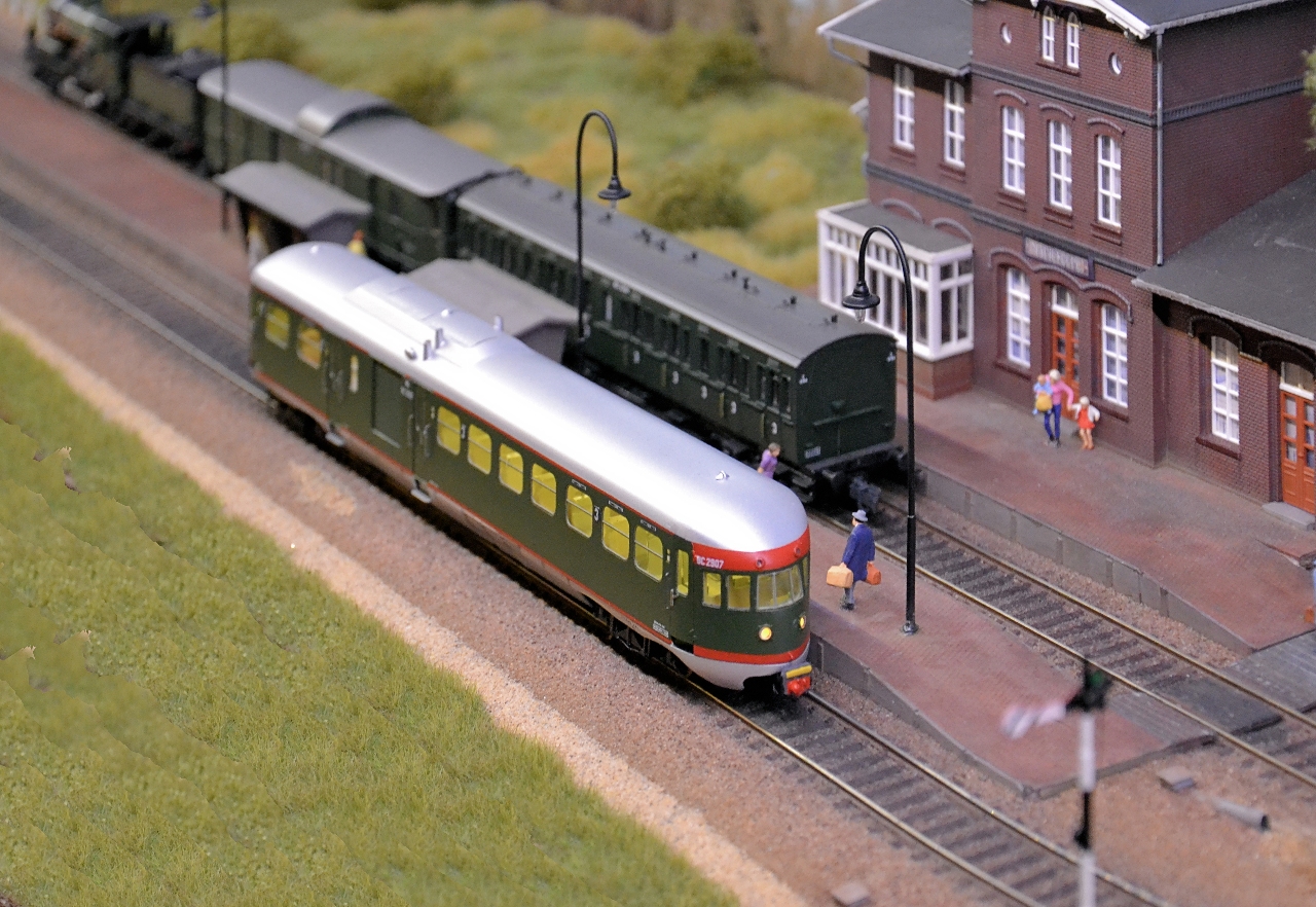

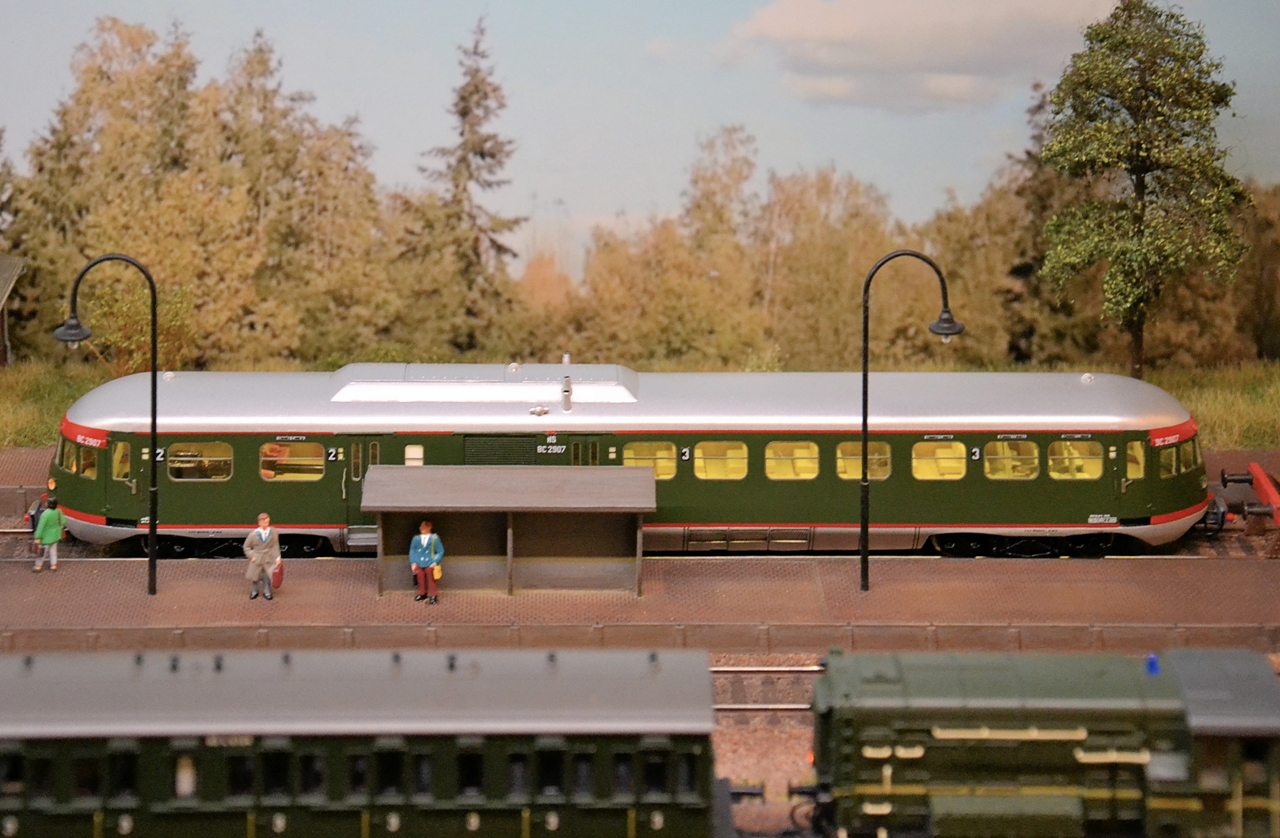

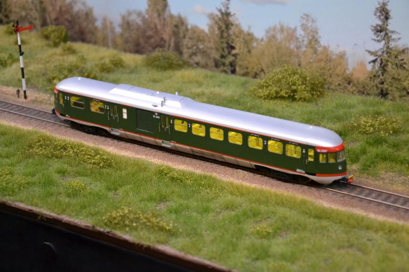

Vandaag weer even gekeken bij de DDPB. Leuk om je weer even gesproken hebben Karst (al was je drukker met kinderen onder je baan vandaan te trekken :) ).
Ook de omBC met verlichting nog even op de foto gezet (erg fraai gebouwd!!):
« Laatst bewerkt op: 13 October 2013, 14:26:50 door Chris80 »

Thnx ! (y) Heb je plaatjes even wat 'opgepoetst' :P ;)
( Foto's van Chris80 )
