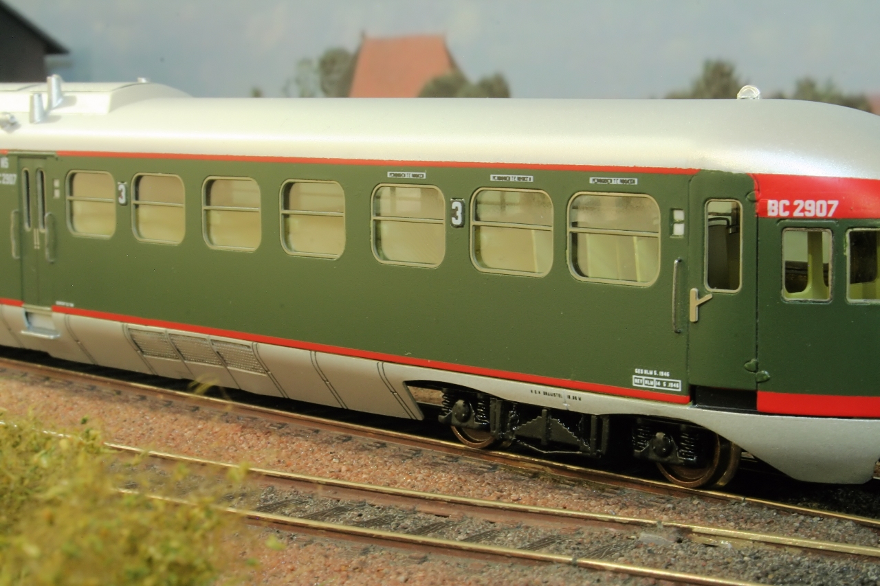

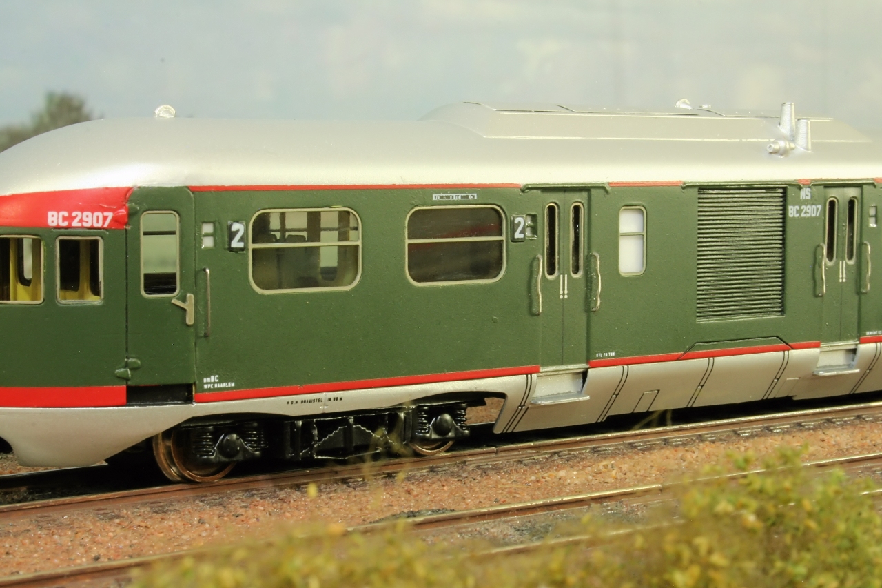

@bert
dank, heb nog een ander deadline-tje om 24:00 ... :P
Maar goed, lijm droog, KristalKlear droog, verf er op dus... foto's ;D
... bijn a niets van te zien. Dus da's goed  :D  Glas ( waarschijnlijk overheadsheet, zat bij de kit ) vastgelijmd met Bison Alleslijm. Waarom ? Die lijm trekt vanzelf aan bij droging. Dus geen moeilijke klem- en persconstructies nodig.
De In-Uit kastjes heb ik met KristalKlear een stukje glas gegeven. Er achter plakken was daar geen mooi gezicht, te diep er achter.
Daarna WC raam en de In-Uit kastje van binnenuit een likje witte verf gegeven...
... hier is het wat beter te zien met vol strijklicht langs de bak. Hoewel de raamlijsten echt maar 0.35mm dik zijn, zie je toch wel dat het glas e achter ligt en niet IN de sponningen ;) Naja... nu nog iemand vinden die ook 'glas' etsen kan :P :P :P
Grtzz,
Karst
« Laatst bewerkt op: 10 October 2013, 19:52:28 door Karst Drenth »
