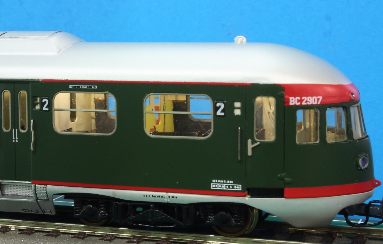

Ha !
AJB en bedankt !
( Foto van Chris80 )
Grtzz,
Karst

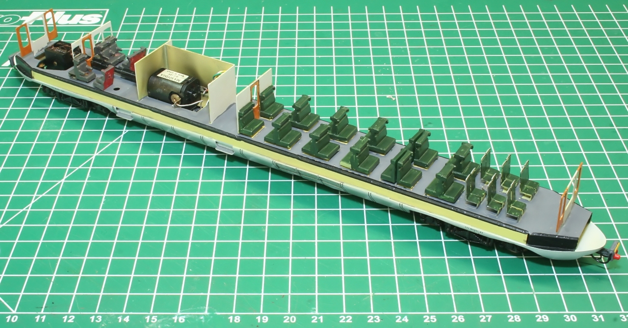

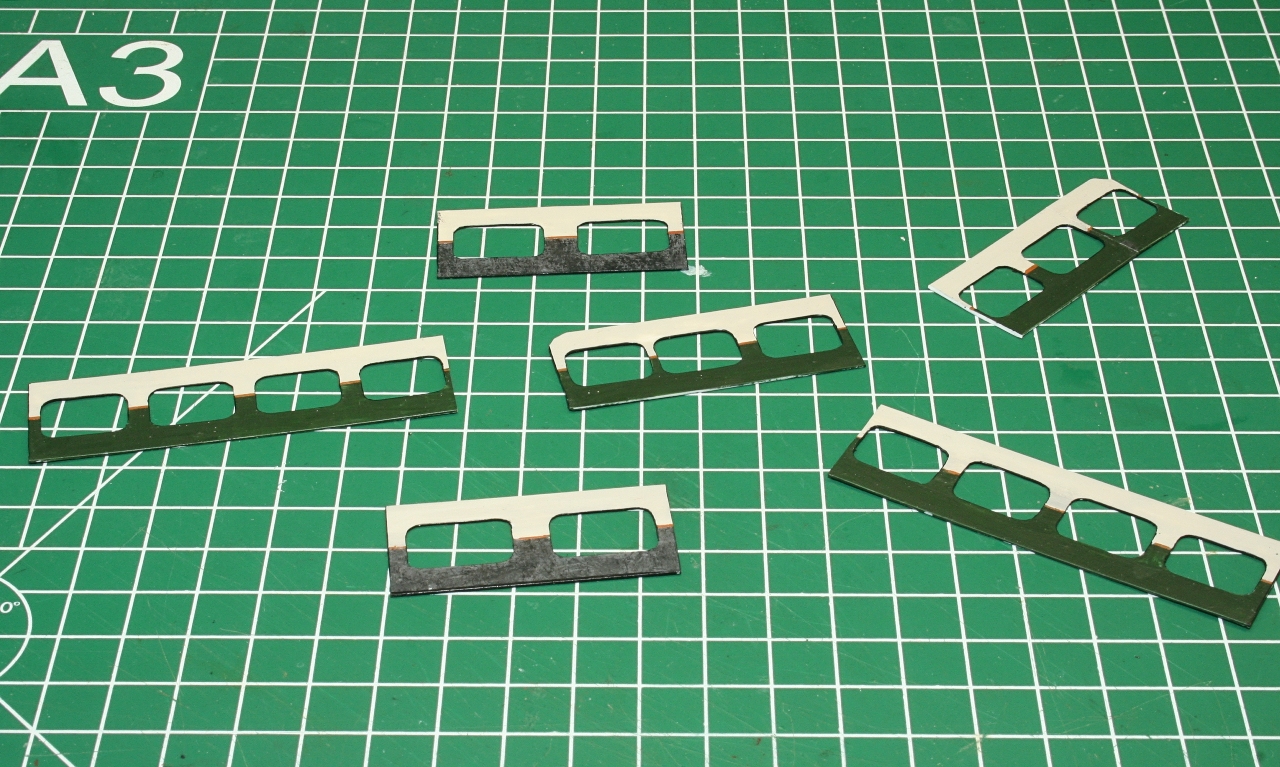

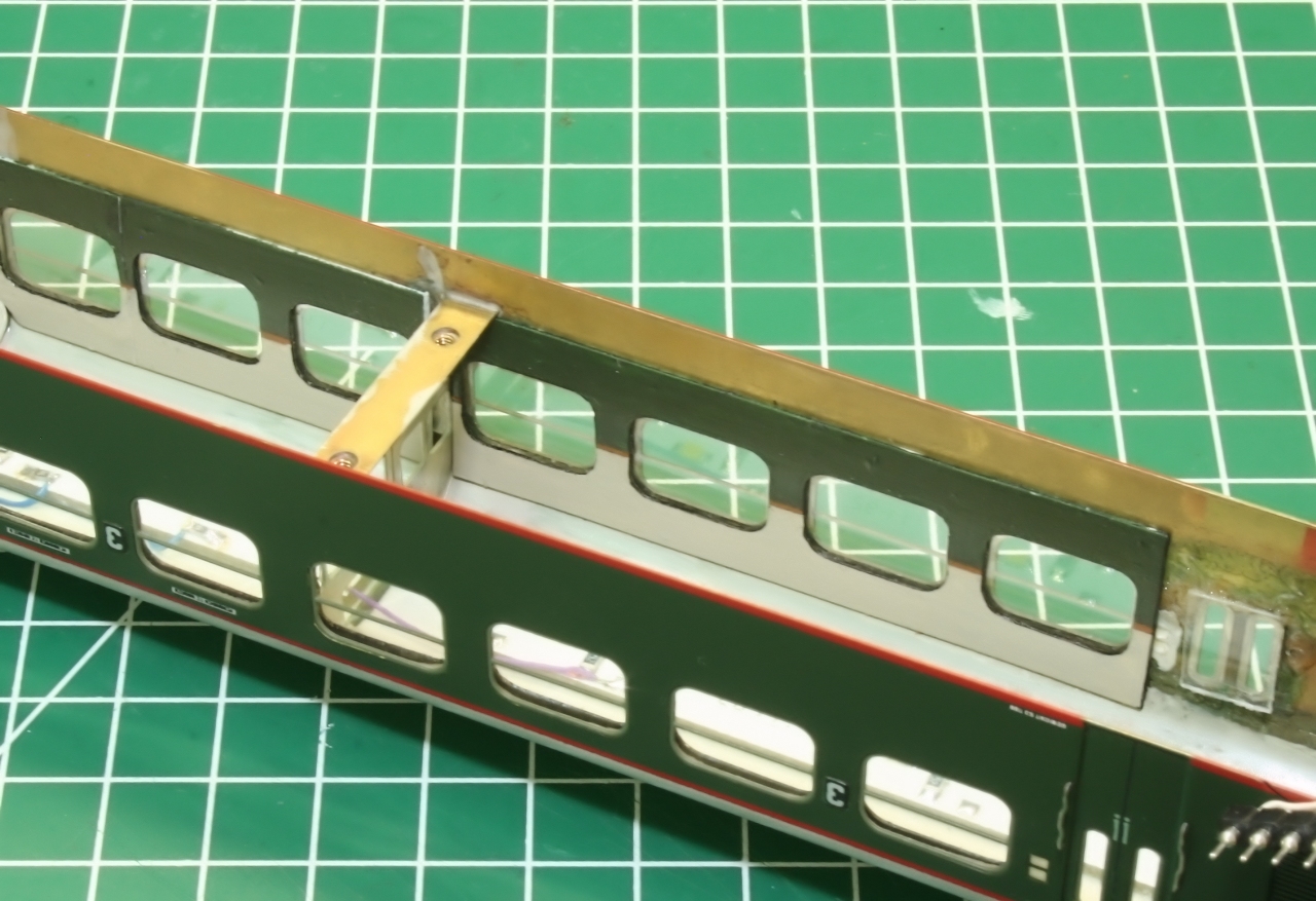

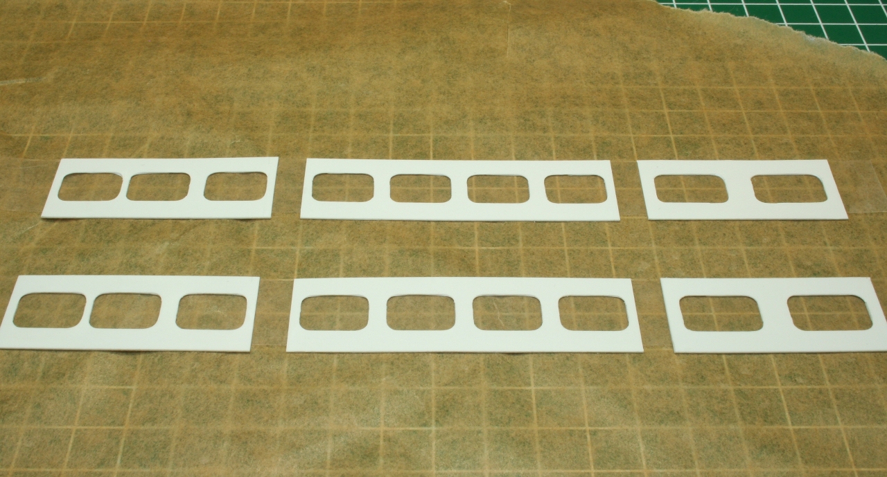

Aan het interieur begonnen...
... m'n eerste plotwerkje met de Cameo. 0.5mm styreen, ziet er wel goed uit. Maar voor groter plotwerk toch niet echt geschikt denk ik
... Lichtgrijs met donkergroen in de derde klasse, lichtgrijs met donkergrijs in tijgerprint... Tenminste dat heb ik geprobeerd te maken
Grtzz,
Karst

Mooi gemaakt die raampjes
Wat betreft het plotwerk, heb laatst met de cameo een tussenbak Plan U geplot en dit gaan gewoon supergoed. Een tip plot er is 1tje via je cameo en je zult denk ik wel verstelt staan.

Tja, dat denk ik ook
Maarr.... hoe vaak plot jij eigen over 1 zo'n plot. Dus: hoe vaak stuur je dat ding naar de cameo ? Ik heb double-cut aangezet, doet ut twee keer ( y ) maar ik vind de plot diepte niet genoeg...
Grtzz,
Karst
WesleyMunnik
Berichten: 1204
Re: BNLS-Werkspoor - omBC 2900 van PolderModelSpoor
Reactie #322 Gepost op:
14 October 2013, 19:17:33 »
Meestal stuur ik de plotter 1 keer over de plot bij een dikte van 0,3 mm op mesje 10, digitaal 13 en snelheid 6 en voor 0,5 mesje 10, digitaal 18 en snelheid 5
En daarmee kom ik redelijk diep in het styreen. Een vraagje op welke stand staat bij jouw het mesje?

Karst Drenth
Berichten: 10490
Reactie #323 Gepost op:
14 October 2013, 19:28:06 »
Mesje op 7, thickness 10, speed 2
Loopt echt wel mooi en ook redelijk rechte hoekjes. maar voor echt fijn werk niet haaks genoeg
Grtzz,
Karst

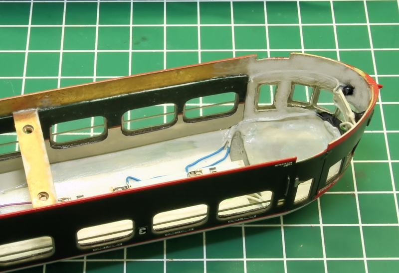

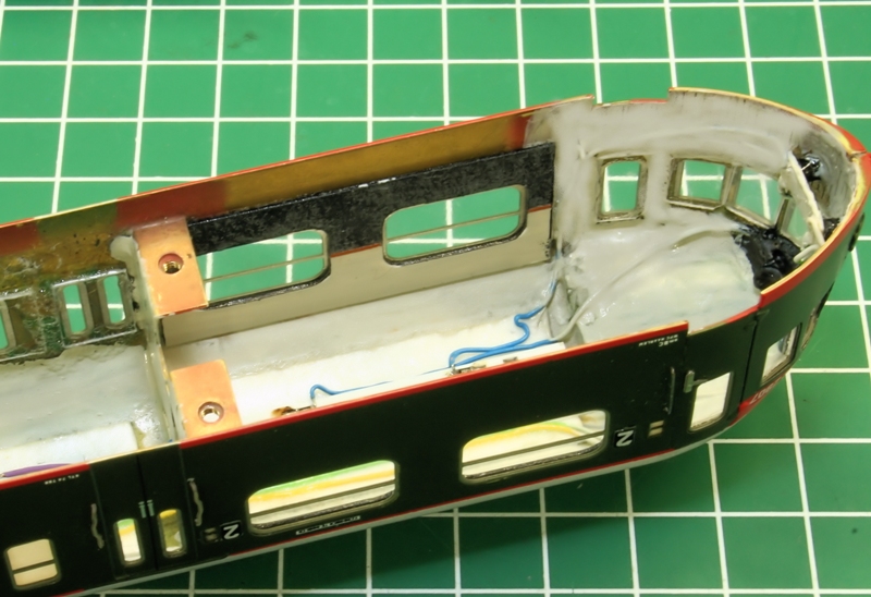

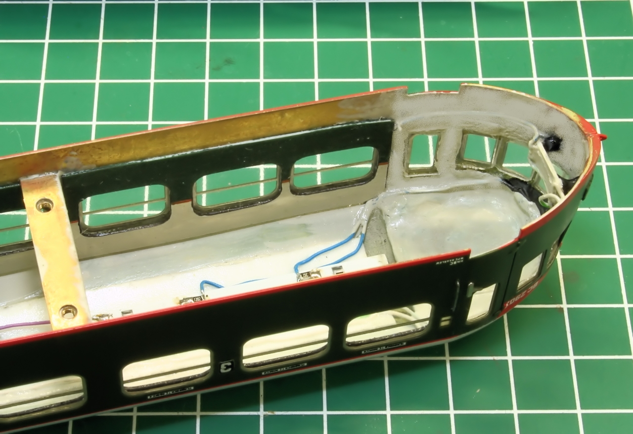

Zijn we weer
Nu ook de kwast ter hand genomen voor binnen in de bak... zenuwe werk. Daarom ook die constructie met die binnenwandjes bedacht
... dit soort schilderwerk heb ik een pokke hekel aan
Maar, zit er toch nog redelijk op. In ieder gaval niet de raamjes besmeurt
Oh ja, de C-kant
... en de B-kant. Die spikkeltjes zijn toch echt nog zichtbaar
... het grote C-kompartiment was een stuk simpeler
... een poging om door de B-ramen naar binnen te kijken. Gaat er anders uit zien hoop ik als de banken er in zitten en grijs zijn...
... binnenwandjes mooi strak om de raamlijsten gekregen !
Zo.. nu de wagenvloer en de banken en stoelen nog. Dan is het schilderwerk ook weer gedaan
Grtzz,
Karst

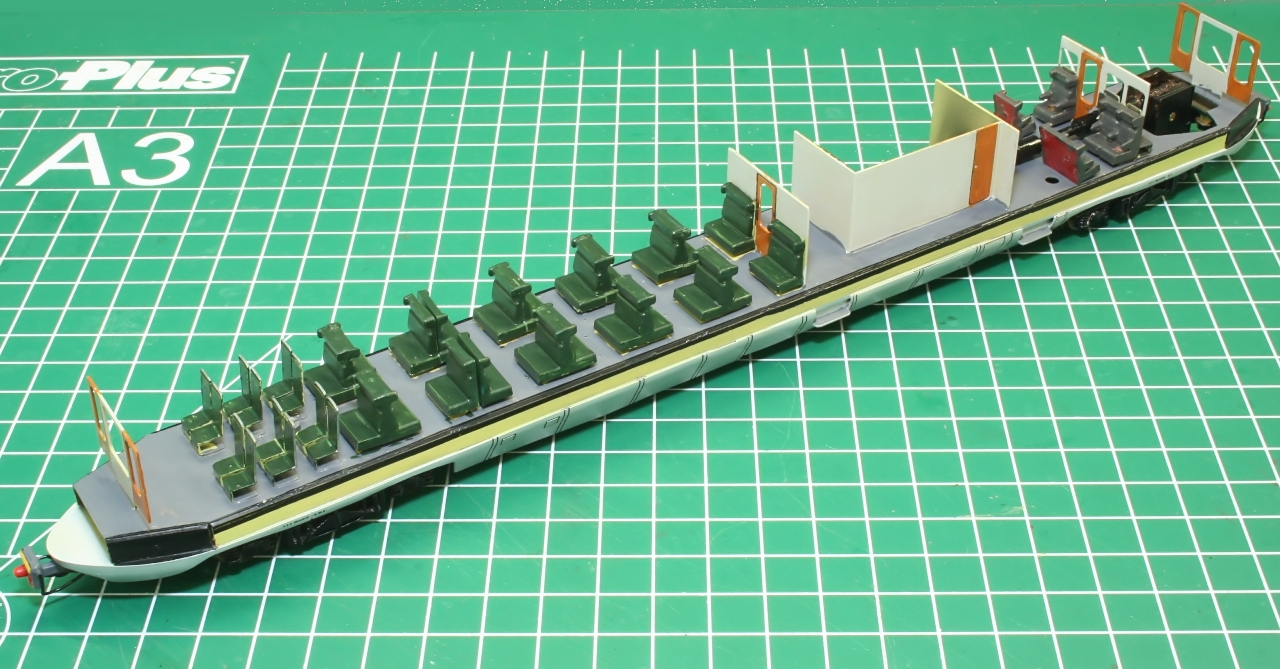

YEP

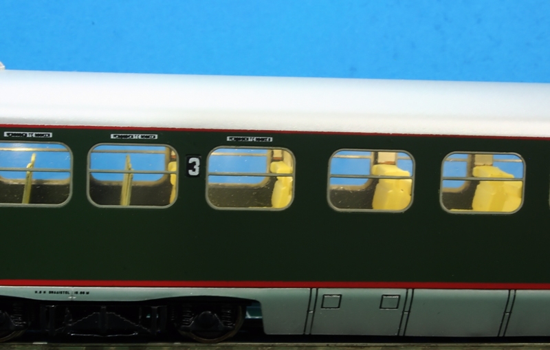

We gaan vrolijk verder... Het interieur in kleur
Grtzz,
Karst
