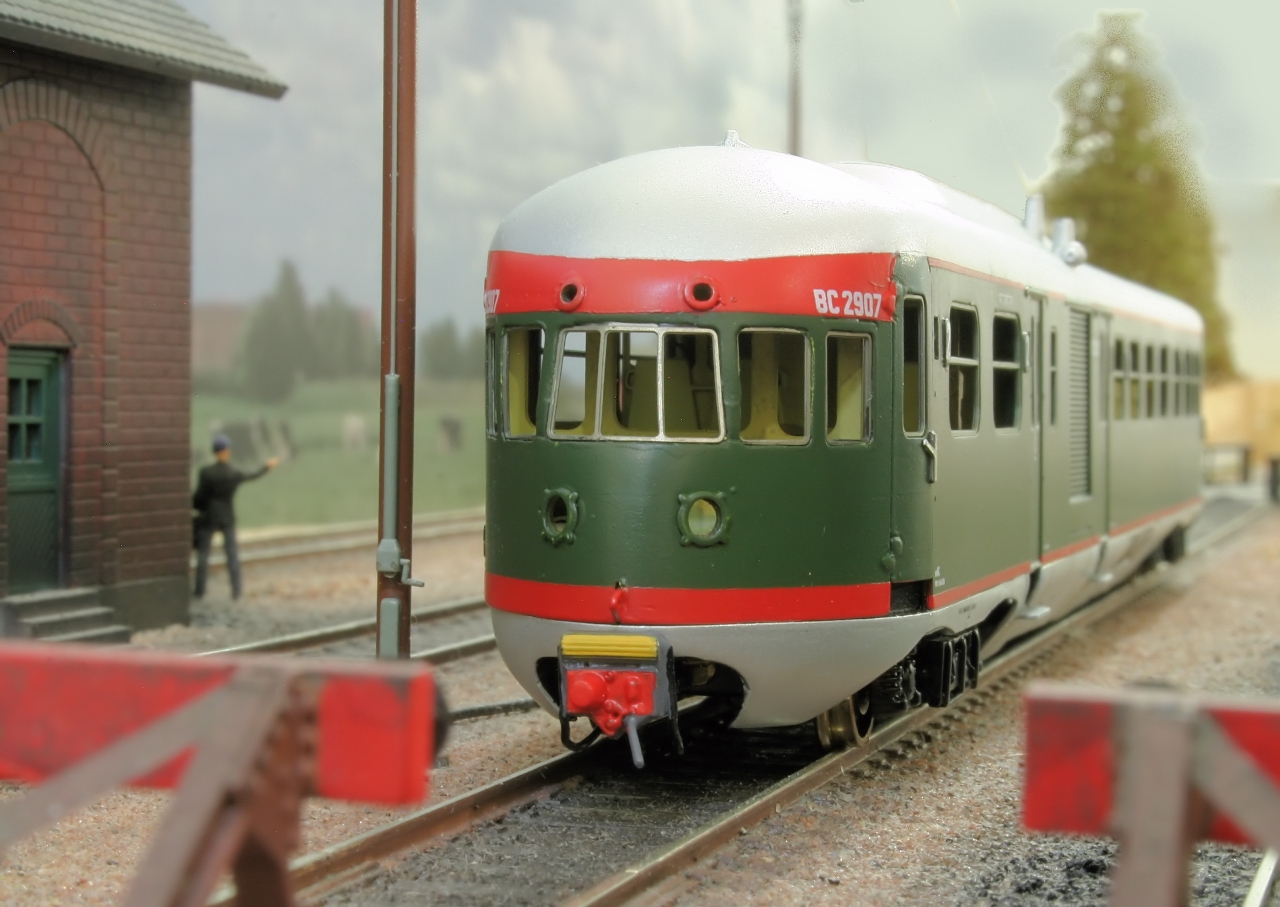

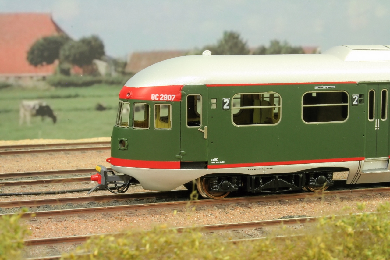

Rijtuig is nu, zoals te zien weer geheel gemonteerd. Heeft ook de electrische ingewanden terug en rijdt nu rustig z'n in-rij rondjes. Inrijden ?? dat was toch al gebeurt ? Klopt, door het spuiten van het aangedreven draaistel zijn de toleranties allemaal wat krapper geworden. Dus moet de boel opnieuw inlopen op de as-lagers, tandwielkast zijkanten etc. Tevens zitten er nieuwe cardankopjes in, omdat de originele wel een beetje veel stress te verduren hebben gehad tijdens het initieele inlopen met een CIF mixje :P Dus ook daar nu geen of heel weinig speling meer.

Testritten even onderbroken om de machinist...
... middels het openen van de vrijstaande deurklinken de cabine te betreden. Ziet er fraai uit. Alleen als ik de ets gemaakt zou hebben, zou ik het precies andersomgedaan hebben: Klink uit vol materiaal en de slotplaat half weggeetst. En dan een klein 'bobbeltje' op de plek van het sleutelgat. Ook had de klink+slotplaat 10% kleiner mogen zijn... maar ach... 'What if' )
... vol op de snoet hadden we nog niet langs zien komen dacht ik ... ;)
Oh.. de klinken zijn er op 'gelijmd' met de Phildie blanke lak: Klink aandrukken met een cocktailprikker en een druppie van de lijm in de hoek tussen klink en slotplaat. De capillaire werking doet de rest :P

Als je dit toch zo op de foto ziet, zou je haast denken dat het echt (grootspoor) is. Een prachtstuk geworden (y). Komen er nog preisers in?

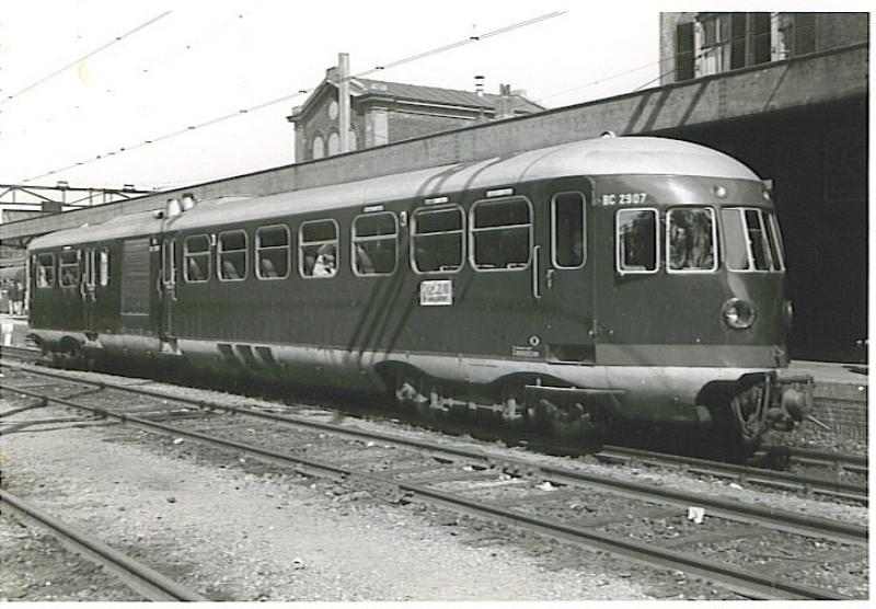

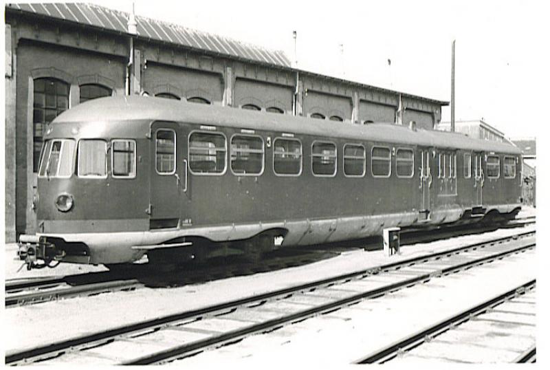

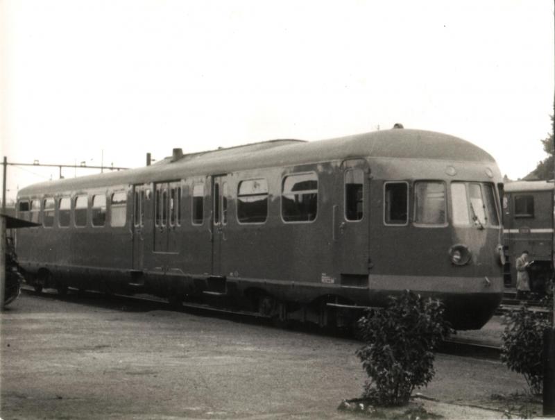

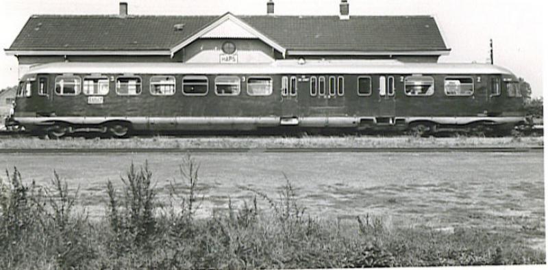

Ik volg dit draadje ook op de voet en bij het doorspitten van de foto's kwam ik deze platen van Hesseling tegen.
De BC 2907 tijdens een NVBS rit.
Zijaanzicht in Station Haps tijdens die zelfde NVBS rit.
Hier als inspectierijtuig 11
De 11 tijdens een proefrit te Amersfoort
Het zou zomaar Karst zijn rijtuig kunnen zijn.

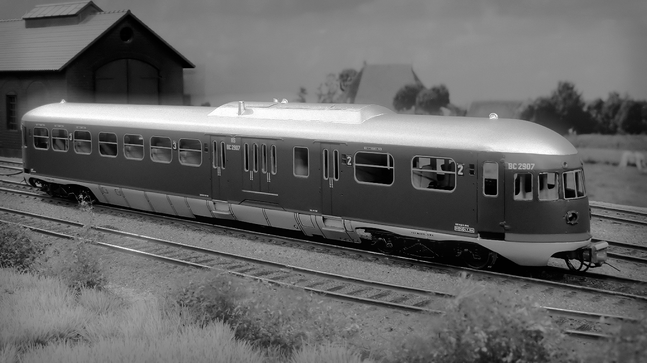

Citaat van: Sobat Kras
Zoiets ... ??? :D
( even de handgrepen, glas etc erbij denken ;) :P )
Overigens fraaie platen Sobat. toch nog weer twee die ik niet kende ;)
