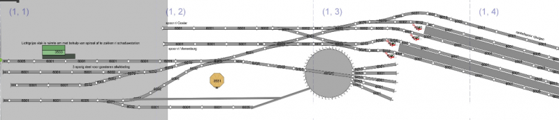

Hoi Floris,
Misschien is het een idee, om de "verzorgingssporen" op de draaischijf aan te sluiten.
Vanaf de wissel (rechts onderaan in het grijze vlak) naar de draaischijf toe.
gr. Henk

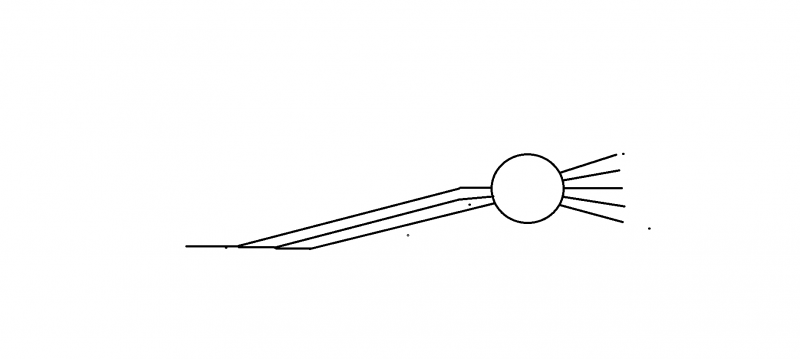

Hoi Floris,
Sorry voor de (slechte) tekening, even snel in paint gedaan.
gr. Henk

De verzorgingssporen kunnen wel aangesloten worden op de draaischijf, alleen zal er ook een gewone aansluiting moeten zijn ivm bevoorrading. Maar het is ook handig als een lok niet eerst helemaal terug zou moeten gaan, alvorens naar de loods te moeten. Je zou een aansluiting vanaf het rechter wissel 6071 naar het onderste draaischijfspoor kunnen maken.
Dan kan je ook 1-richting verkeer hebben voor de te bevoorraden loks.
Edit:
ik denk niet dat je de ruimte hebt voor het voorstel van Henk, tenzij je het uitwerkt naar rechts (donkergrijze deel).
Edit 2
: hetgeen ik niet zou doen, daar het goederendeel in
dit plan
mooi is uitgewerkt. Je goederentrein kan je dan binnen laten komen op het opstelspoor van de rijtuigen en vervolgens teruggezet moeten worden. Daarbij kruis je wel beide spoorlijnen, een nadeel, maar dat kan ook zo "historisch gegroeid" zijn
Edit 3:
Je bent goed bezig, het plan ziet er beter uit dan de eerste opzet

Het plan laat ik denk ik ook zo.
Het goederen deel is idd nu juist best fraai,en de mogelijkheden om het stoom verzorgingsdeel te bereiken(met kolenwagens) zijn aanwezig.
Bovendien ben ik erg bang dat als ik het plan nu aan ga passen naar het voorgestelde,dat er dan helemaal geen ruimte meer over schiet om gebouwen neer te zetten die rondom een Bw thuis horen.
En ook zal er denk ik geen ruimte meer zijn voor overige scenery zoals wegen e.d.
De bedoeling is(buiten iets "realistisch" neer te zetten)om te zorgen dat scenery zoals gebouwen wegen en andere zaken ook een beetje in evenwicht zijn met de beschikbare ruimte.
Anders krijg je naar mijn idee toch een speelbaantje,10kuub spoor en 2 huisjes met een struik opgesloten ergens op een plaat,en dat is nu juist niet de bedoeling
En als laatste zou ik niet weten of dit plan nog "beter" gemaakt kan worden,na ong 15 versies(als het er niet meer zijn) raak je een beetje uit opties
Voor nu denk ik(als niemand het verder tegenspreekt) dat dit een fraai en leuk uitvoerbaar plan zal worden waar tijdens het bouwen al een hoop "lol" uit te halen valt,zeker als je ook de verdere aankleding er nog bij denkt zoals bergen,gebouwen,verlichting rondom het Bw en een stuk dorp etc etc.

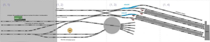

Waar je wel even op moet letten (Blauw):
Berichten: 12261

Op wat voor manier moet ik daar opletten
http://www.mijnalbum.nl/GroteFoto-IUVLILPY.jpg
Is het zo beter dan ?
Laatst bewerkt op: 17 November 2012, 18:07:37 door tijgernootje

Die blauwe lijnen vormen s-bochten. Het wordt aangeraden om die te voorkomen. De buffers van wagons zouden achter elkaar kunnen blijven haken in zo'n bocht. Moet ik ook nog vertellen wat het resultaat daarvan zou kunnen zijn?
Berichten: 12261
Re:Prototype Bad Harzwald
Reactie #55 Gepost op:
17 November 2012, 18:17:09 »
Resultaten kan ik me wel indenken.
Rest me nog steeds de vraag, is wat ik als laatste heb gedaan als aanpassing dan nu beter ?
Berichten: 8612
Reactie #56 Gepost op:
17 November 2012, 18:21:51 »
M.i. het bovenste spoor, ja.
Berichten: 12261
Reactie #57 Gepost op:
17 November 2012, 18:37:10 »
Aangezien ik geen problemen(meer) zie aangaande die s bochten,mag ik er dan vanuit gaan dat het dan zo verder goed is ?
Op de lager gelegen sporen word alleen goederen afgehandeld ofwel kortere wagens,dus dan moet het "probleem" nu verwijderd zijn
Jaap Smith
Berichten: 387
Reactie #58 Gepost op:
17 November 2012, 18:57:57 »
Ziet er goed uit, met name na de laatste aanpassing. Zo hou je tenminste ook ruimte over voor de scenery.
Groeten Jaap Smith
