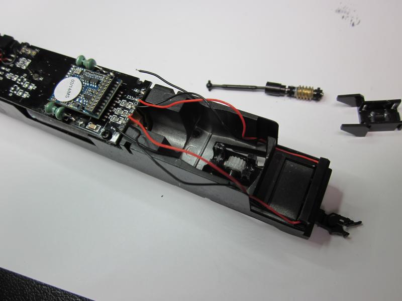

Ook ik wil het aantal ringetjes tellen die in de loc zitten, maar dan moet ik natuurlijk wel het draaistel kunnen verwijderen. Omdat hard trekken niet lukt, de vraag:
Kan iemand mij vertellen hoe je zo'n draaistel op een nette manier kan verwijderen / loshalen ?
gr
Hans
Berichten: 7433
Re: Elotrains NS1500
Reactie #575 Gepost op:
25 April 2014, 16:46:41 »
Vier draadjes los solderen. Het afdekkapje van de aandrijving afnemen (is klikverbinding met 4 nokjes). Dan de cardan met de worm uitnemen en het draaistel komt vrij. Wielstellen dus lekker laten zitten.
Gr, Ben.

Hallo Ben en/of anderen,
Het klink zo simpel, maar het lukt nog niet. Ik zie het kapje op jouw foto en ik zie iets van pennetjes. Ik krijg echter nog geen beweging in het kapje en ben bang dat wanneer ik op de verkeerde plek druk uitoefen, er iets afbreekt.
Op welke wijze kan je het afdekkapje verwijderen? Met een tangetje de zijkanten inknijpen of ergens een kleine schroevendraaier tussen stoppen (maar dan waar)?
Het feit dat het al meerdere mensen hier op het forum is gelukt betekent dat het mij met behulp van tips ook wel gaat lukken.
gr
Hans
Jeroen Water
Berichten: 5485
NS tijdperk IV (1973/1974)
Reactie #578 Gepost op:
25 April 2014, 20:16:54 »
Klein schroevendraaiertje tussen een van de zijwandjes van het kapje en het blok waar de cardan in zit steken en de zijwand iets naar buiten buigen. Dan wip je het kapje er zo af.

Bedankt voor de tip, wat ik weet wat de bedoeling is. Alleen lukt het nog steeds niet, terwijl ik toch een kleine schroevendraaier van 1 mm gebruik. Begrijp ik goed dat ik deze evenwijdig aan de cardans as onder het afdekkapje moet zien te krijgen?

Pincet gebruiken. De schuine kant pakken en naar buiten buigen.
Gr, Ben.

Hallo Ben,
Ik heb de door jou aangewezen methode gebruikt en heb ik 1 los kapje en 8 ringetjes (en dus geen 7).
Maar in een eerder bericht gaf je aan dat er 4 nokjes zaten. Bedoel je hiermee 4 per kapje of 4 per locomotief? Het is allemaal behoorlijk buigzaam en ziet er nog onbeschadigd uit.
Omdat ik beide nummers heb kan ik stellen: 1 draaistel gedaan, nog 3 te gaan!
In ieder geval bedankt voor de voor gouden tip, in ieder geval in mijn geval.
gr
Hans
