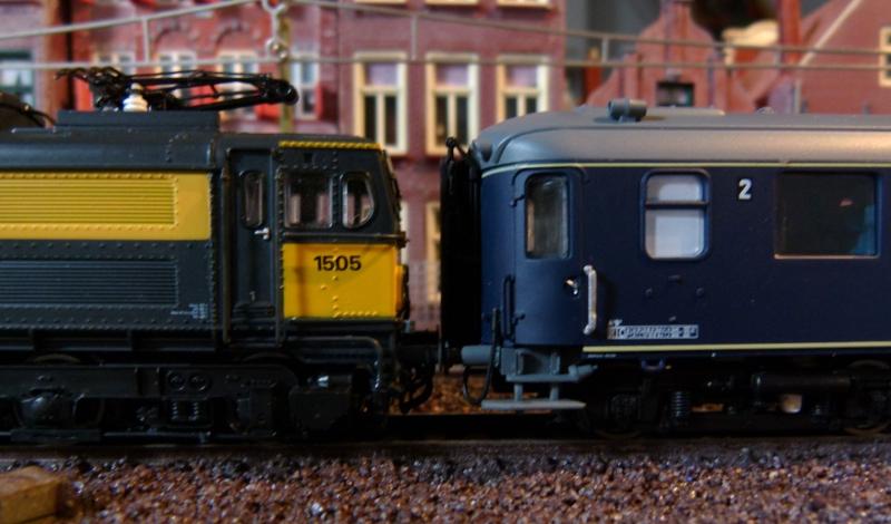

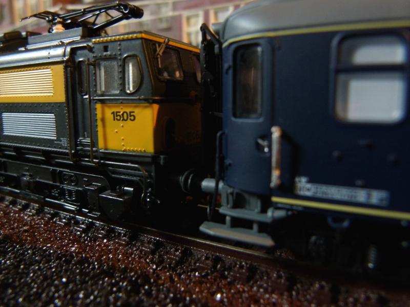

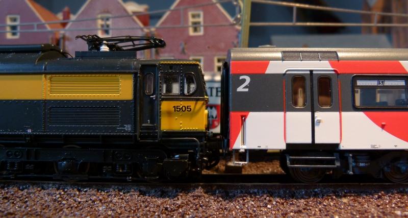

Wat hoogte betreft, mijn 1505 herkent zich daar totaal niet in.
Als er een plan K rijtuig of een ICRm buffer aan buffer zet is dat precies goed in tegenstelling tot de Groterdamse 1500
(Ik heb mijn exemplaar wel voorzien van ovale buffers)
Ook het rijgedrag is uitstekend, ze rijd zeer rustig haar rondje, geen enkel teken van gewaggel.
Kan dus zijn dat mijn 1500 minder ringetjes heeft  ???

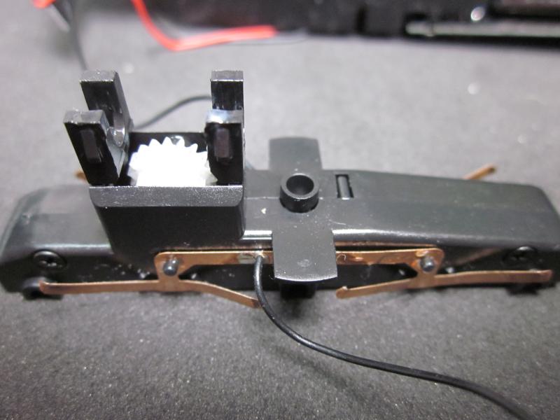

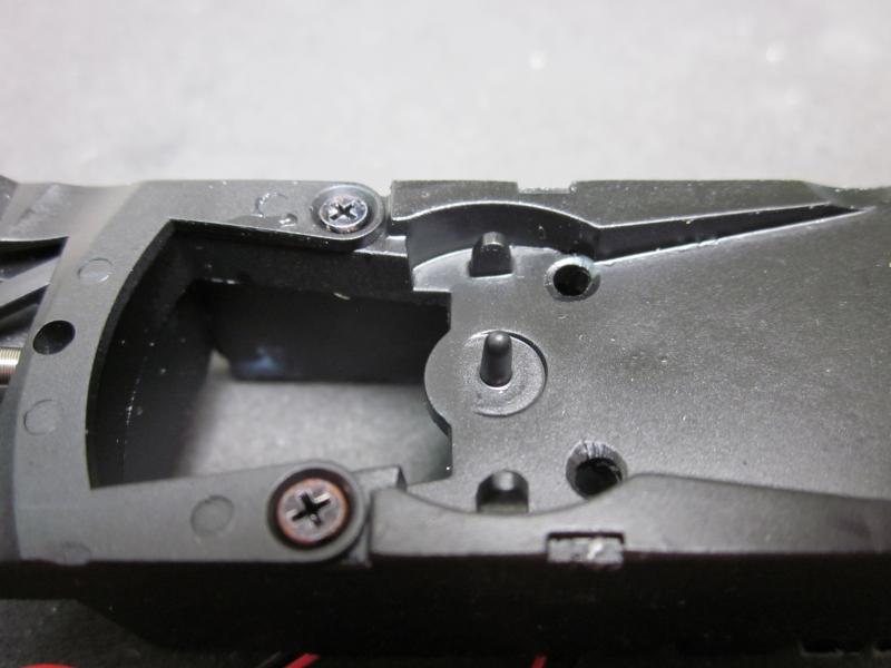

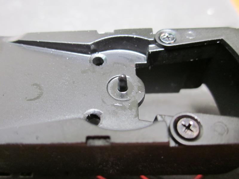

Deze ochtend met frisse zin de lok weer gedemonteerd, nu ook het andere draaistel wat verstopt zit onder het huis van de speaker.
Dit andere draaistel heeft wel 2 extra oplegpunten met ook weer 7 ringetjes, vergelijk:
Plaatje van de aandrijving, het busje waar het frame op rust heeft dezelfde diameter als de ringetjes:
De 7 ringetjes samen zijn 1,3mm dik. Besloten om de ringetjes weg te laten en zien wat dat doet dus het spul weer in elkaar geknutseld. En warempel: het schudden is weg. De lok loopt heel rustig en gelijkmatig. Ook in de overgang van vlak naar de klimspiraal gaat het allemaal moeiteloos.
Dat de lok 1,3mm lager op de poten staat heeft geen consequenties voor het rijden. Er zit nog ruim voldoende ruimte tussen de flensen en de lok bodem. De vraag is dus wat de lol van de ringetjes is, misschien specifiek voor de 3-railers met hoge flensen?
Gr, Ben.

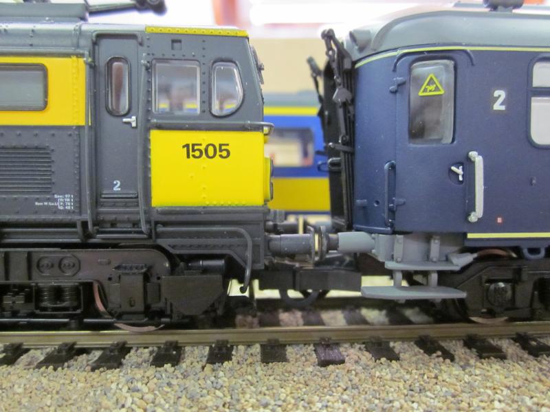

Staat de loc nu ook op dezelfde bufferhoogte als bijvoorbeeld een Plan K?

...Dat de lok 1,3mm lager op de poten staat heeft geen consequenties voor het rijden....
...De vraag is dus wat de lol van de ringetjes is, misschien specifiek voor de 3-railers met hoge flensen?...
Ik kan alleen maar vermoeden, maar ik denk dat jouw model een AC versie had moeten worden. Maerklin heeft alle buffers per definitie 1.3mm te hoog, daar anders hun kortkoppeling er niet onderdoor kan !
En ja, die ringetjes is dus funest voor de stabiliteit. als je dus echt de loc hoger op de poten wilt zetten, moet je een strip ( rechthoek ) gebruiken, waarop ook de nokjes rusten...
Dus in feite een stripeje maken waarmee je het dwars-stripje op het draaistel opdikt.
Degene die de truuk met de de ringetjes heeft bedacht ist beslist dus geen ( ervaren ) modelspoorder... :P
Ik denk dat deze constructie bij elke loc is toegepast, want ook de mijne heeft dat. Ik heb toch echt een DC versie gekocht; wellicht dat op deze manier alle locs "AC voorbereid" zijn?
En als je een stripje o.i.d. toepast en je monteert dat op het frame, hou er dan rekening mee dat het vlak waarop je dat gaat maken schuin loopt. Met de twee nokjes heb je daar geen last van, maar als je er een plaatje styreen of zo onderzet, moet je er wel rekening meehouden, anders gaat het draaistel kiepen.
