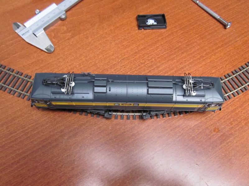

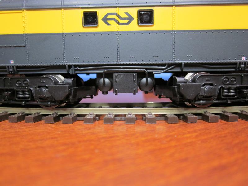

Bedankt voor het meedenken. (y)
Als dit een krappe boogstraal mag voorstellen van pak 'm beet R1/R2.....
..... dan is die 1,3mm hard nodig denk ik.
Misschien is dat wel het compromis wat de fabrikant gezocht heeft.
Maar goed, mijn probleem is opgelost. En m'n 2 missende koppeldozen zijn onderweg. (y) (y)

Yep, nogmaals het bewijs dat de constructeur geen modelspoorder is ;)
  • Berichten: 22567
Re: Elotrains NS1500
« Reactie #528 Gepost op: 22 April 2014, 15:58:03 »
En de oplossing is al jaren geleden bedacht door bijvoorbeeld Rivarossi en toegepast in de oude 1300 en trouwens ook in de latere Elektrorossi 1300. Een draaistel in een draaistel.

Hmmm, als mijn 1500 die ik morgen/overmorgen verwacht ook hobbelt, dan dus een stukje styreen van 1,3mm gebruiken ipv ringetjes...

Misschien moeten jullie alleen enkele ringetjes onder de draaistelllen van de plan K zetten ;) Dan zijn ze even hoog ;D

Die ringetjes zijn wel een prima oplossing, als je een model op de goede hoogte wil hoef je ze alleen maar weg te halen. Voor mensen die minder kritisch zijn en veel te krappe bogen hebben en/of op Märklin rails rijden maakt dat beetje schommelen toch niet uit.
Bij veel Fleischmann rijtuigen moet je ook nog die twee nokjes inkorten, da's veel lastiger.
