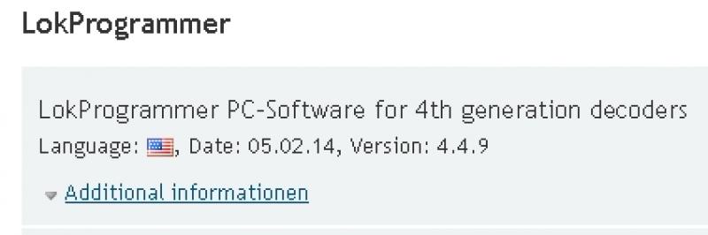

@Ben: voorzien van firmware 4.4.9?
Online
Berichten: 7428
Re: Elotrains NS1500
Reactie #488 Gepost op:
17 April 2014, 10:20:24 »
4.10.1971, de laatste.
Berichten: 6524
Reactie #489 Gepost op:
17 April 2014, 10:46:52 »
De 4.4.9 is de laatste op de
ESU
site.
Wijbe
LightMyTrain
Berichten: 1058
LightMyTrain
Reactie #490 Gepost op:
17 April 2014, 11:23:17 »
Firmware van de decoders loopt niet gelijk met het programmanummerversie.
Mvg, Wijbe

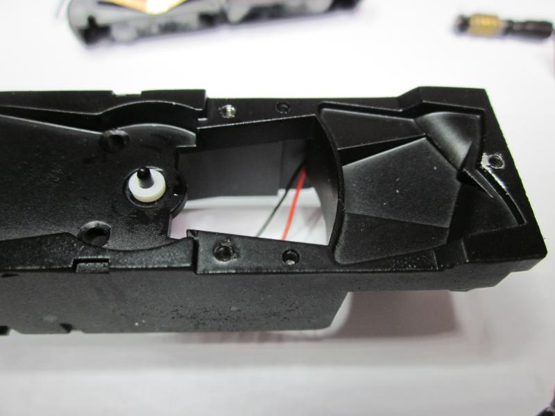

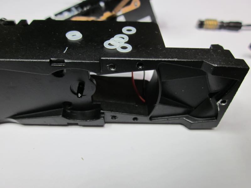

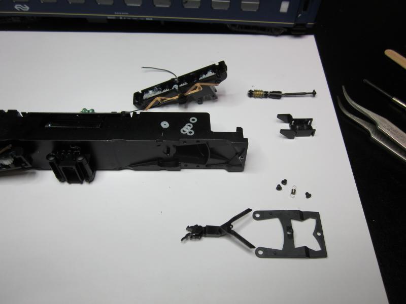

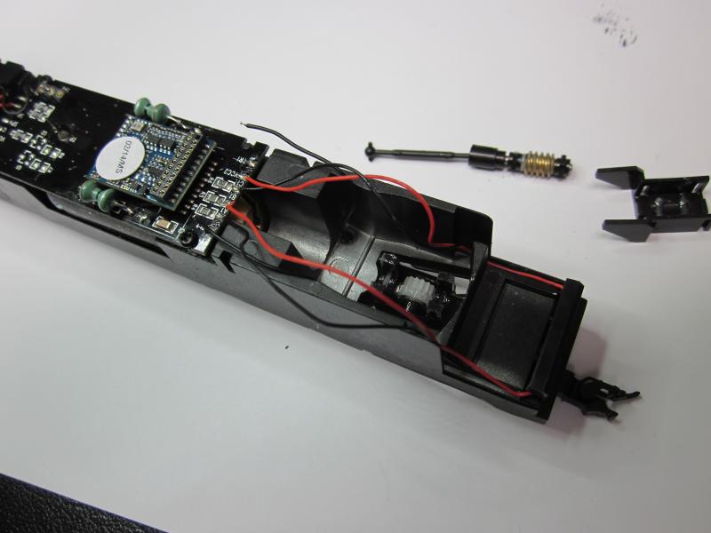

Mijn lok heeft ook een probleem met het kortkoppel mechanisme als hier eerder vermeld. En ik vind 'm nogal schommelen.
De boel maar eens open geprutst:
Door een braam op het frame waar het schroefgat getapt is dekt het plaatje niet goed af. Tevens is het veertje wat slap door uitgerekte oogjes. Hierdoor blijft de boel soms hangen. Allemaal verholpen met het nodige gepiel om het veertje er weer in te hangen.
Het lokframe rust op het draaistel op slechts één punt wat voorzien is van 7 vulringetjes.
Mij lijkt dat dat de oorzaak van het schommelen is maar ik ben geen constructeur. Een oplossing zou zijn nog wat vulling bijplaatsen waardoor de boel wat strakker staat maar wellicht geeft dat nieuwe problemen en de lok komt hoger op de poten te staan.
Het kan misschien ook aan de bovenkant opgelost worden: de ribbel in het frame waar het afdekkapje van de worm op rust wat verhogen.
Herkent iemand dit of ideeën?
Gr, Ben.
Spoorslag 70
Berichten: 106
Periode III/IV
Reactie #493 Gepost op:
19 April 2014, 19:20:25 »
7 vul ringetjes lijkt mij wat overdone.
Online
Berichten: 7428
Reactie #494 Gepost op:
19 April 2014, 19:31:04 »
Ja maar ze zitten er wel.......
