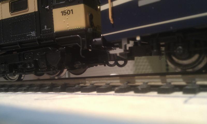

Hebben jullie ook problemen met kortkoppelingen?
Ik heb de Fleischman 6515 ingezet en ook het laatste type van Roco, maar beide deden de lok los komen van de rail bij het ingaan van een bocht, die ruim R3 is, in eerst instantie leek het op overbufferen,
maar als ik van boven keek zag ik dat het kortkoppelsysteem recht bleef staan en dat de lok omdrukte.
Heb inmiddels de beugel koppeling er weer in gezet en nu is het probleem weer weg. Alleen nu is die afstand tussen de lok en de sleep rijtuigen weer zo groot.  :(
Groeten Richard, nighttrain1

Volgens mij zit de beugelkoppeling al iets verder richting draaistel.. Ik heb er ICR(van LSM) achter hangen met M* kortkoppelingen.. Dat gaat goed (met de originele koppeling van de loc.). Zelfs in een R1 boog! ;D
Kan zijn dat ik het mis heb, dan heb ik niks gezegd..
Gr. Dieuwe

Ik heb de Fleischman 6515 ingezet en ook het laatste type van Roco, maar beide deden de lok los komen van de rail bij het ingaan van een bocht, die ruim R3 is, in eerst instantie leek het op overbufferen, maar als ik van boven keek zag ik dat het kortkoppelsysteem recht bleef staan en dat de lok omdrukte.
De koppelingshouder blijft misschien ergens achter haken als deze wil uitwijken in de V-vormige groef van het koppelingssysteem, als de loc een bocht in rijdt?
Ik heb zoiets met een rijtuig wel eens gehad. In de V-groef zat toen een minimaal klein nokje, dat net groot genoeg was om bij aangekoppelde andere rijtuigen de koppelingshouder tegen te houden. Oplossing was het licht wegschuren van dit nokje en toen gleed de houder weer prima door de V-groef en was het probleem verholpen.
