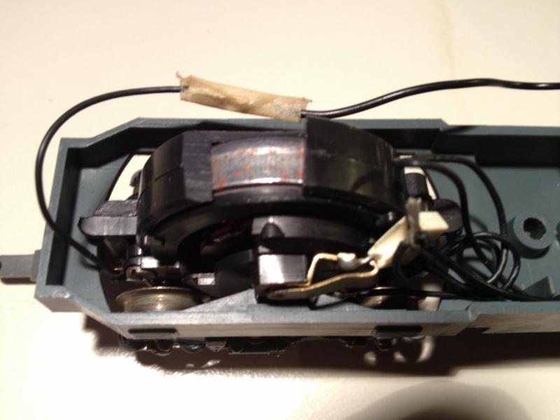

Nu alles digitaal is, is het helemaal leuk ja. Die TGV heeft ruimte zat van binnen maar ja, de draden... Alles is zwart, dus wat sluit ik waar aan en wat moet ik doorknippen?

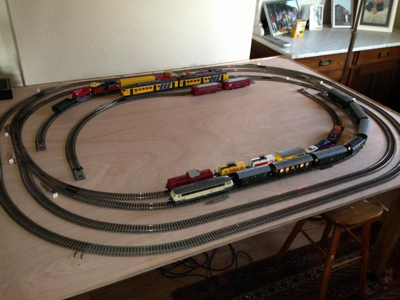

Daar kom ik met hulp ook vast wel uit. Maar nu mijn railbus ook digitaal gaat worden, wordt het allemaal wel wat krap op de baan. Ik heb de rangeersporen al verlengt en een extra rangeerspoortje aangemaakt (al moet je daar wel via een ander rangeerspoor komen).
En de TGV is minstens zo lang als de personentrein op de voorgrond, dus dat gaat niet meer passen, vrees ik.
Groet Freek

Inmiddels ook de railbus digitaal gemaakt. Omdat die al digitaal was voorbereid, was dat decoder inpluggen, lokadres wijzigen, weer de rijrichting veranderen en rijden maar....

Over het digitaliseren van de TGV, kijk hier eens.
http://encyclopedie.beneluxspoor.net/index.php/E10.08.05_-_Stappenplan_decoderinbouw
Staat mooi welke draad, waar aangesloten moet worden. (dit staat overigens ook in iedere handleiding van een decoder)

Bedankt, Paul, dat is een heldere beschrijving. Ik kan daarvoor ook de hulp inroepen van degene die de heel duidelijke (met foto's) handleiding van het digitaliseren van een sprinter heeft geschreven, dus dat gaat wel lukken. Probleem is op dit moment de ruimte op mijn wel heel erg kleine baan. Daar moet ik nog iets voor gaan bedenken

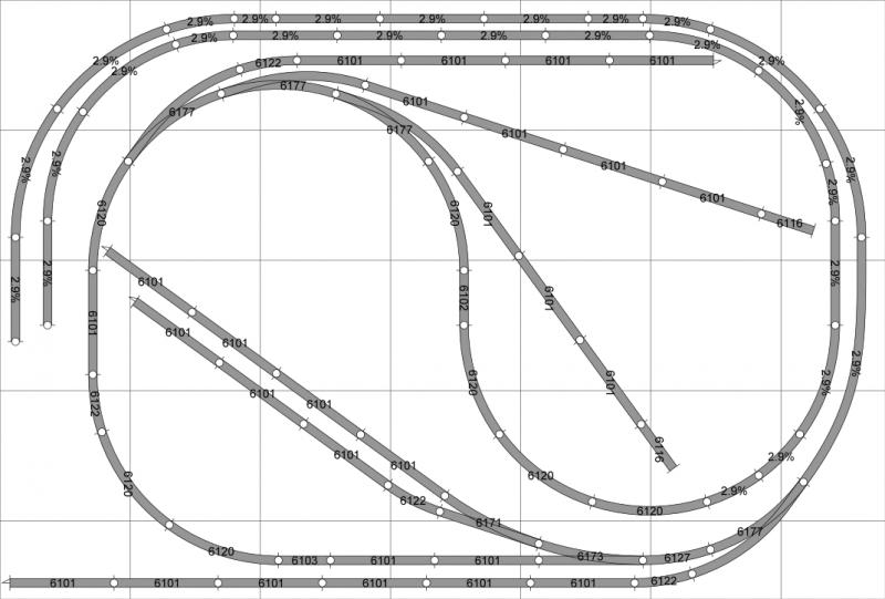

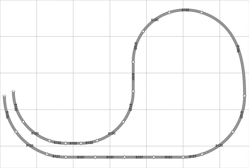

Het blijft woekeren met de ruimte maar ik kan mijn grondplaat nog wel uitbreiden naar 170 x 125 cm. Dat geeft me dan de mogelijkheid om een 2e niveau te maken op 8 cm hoogte (beetje krap maar moet kunnen).
Het 1e niveau zou er dan zo uit kunnen zien:
en het 2 niveau:
Op beide niveaus kan ik dan een rondje rijden en ik heb voldoende opstelsporen om mijn treinen kwijt te kunnen.
Wat vinden jullie van dit idee?
Groet Freek

heb je rekening gehouden met een max stijgings-percentage van 3 % ?

Kun je zien op de tekening: stijging is 2,9%

Leuk plan, wel wat lastig uitvoerbaar denk ik, ivm de verschillende stijgingen
Wordt dan nivo 1 of 2 de bovenkant?

Niveau 1 ligt op 0 cm en niveau 2 op 8 cm. Ik laat de stijging van binnen- en buitenbocht gelijklopen. Binnenbocht wordt dan iets steiler maar dat is toch steeds naar beneden.

Wat is de voorkant van je baan? De onderkant van t plaatje?
Zit er genoeg ruimte tussen de rails op nivo 1 bovenin?

De onderkant is de voorkant en ja, de rails ligt erg dicht tegen de rand, maar daar komt een opstaand randje of zoiets.
De ruimte bovenin (achterkant dus) lijkt ook wat krap maar ik krijg dat in Anyrails niet anders. Ik denk dat ik met de echte rails nog wel wat kan gaan schuiven om meer ruimte te creëren.

Ik zat me meer af te vragen waar t station komt
Wou vooral ook weten of je je bewust was van de kleine ruimte

Ai, Auke, je legt de vinger wel even op de zere plek. Het station.... Ik denk dat daarvoor de twee middelste diagonale sporen ga gebruiken, wellicht nog met de twee voorste sporen. En ja, het is echt woekeren met de ruimte maar meer is voorlopig niet mogelijk. Anders moet ik rondjes blijven rijden op een volledig vlakke baan van 150 x 100 cm en dat begint ook snel te vervelen.

Dus dan toch de nivo's omdraaien?
Dan zou ik die 3 wisselsporen onderin doen.. zodat je dan een kopstation over houdt en onderin een schaduwstation
Wordt dat trouwens met bezetmelding? Anders lijkt het me lastig in/uitrijden bij die sporen
