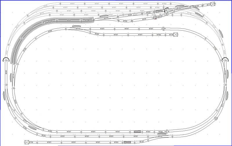

Zo ziet het er uit met alles zichtbaar. Wat op 8 cm komt, ligt op een aangepaste plaat.
Rechts in de holling zal wel iets van een berg komen of zo; daar heb ik nog niet over nagedacht. Een stationsgebouw boven is natuurlijk onmogelijk; daar zal dan wel een fotoplaat komen o.i.d.
Groet Freek

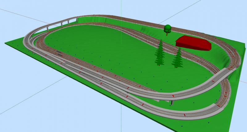

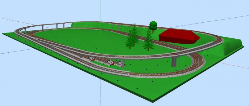

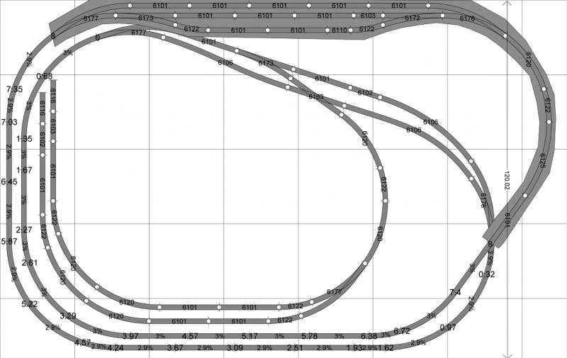

Via dit forum heb ik een nieuw gratis baanplanontwerpprogramma ontdekt: SCARM. Het leuke daarvan is dat je direct een 3D-weergave kunt maken en dan wordt het toch weer wat duidelijker allemaal.
Ik ben weer aan het tekenen geslagen en op basis van wat dimo/Auke me eerder heeft gezonden, kom ik nu tot het volgende ontwerp.
In 3D ziet het er dan zo uit:
Op deze manier heb ik 2 stations: 1 boven en 1 beneden. Bovendien 3 rechte opstelsporen. Moet voldoende zijn om 7 treinstellen tegelijk op de baan kwijt te kunnen
Groet Freek
Berichten: 12262
Re:Baanplan Freek uitbreiden
Reactie #107 Gepost op:
24 March 2013, 19:40:41 »
Dan hoop ik op een schaduwstation en digitaal rijden,anders dan worden het never 7 stellen in welke vorm dan ook .
*zelfs met digitaal rijden,vraag ik me af of dit zomaar gaat lukken*
dimo1_dimo1
Berichten: 3380
Reactie #108 Gepost op:
24 March 2013, 20:34:05 »
je kunt vooraan 3 treinen(treinstellen) stil zetten op de opstelsporen.. elk station 2 treinen die afwisselen met het andere station.. maakt 7 treinen..
denk dat het daar op is gebaseerd
groeten,
Auke

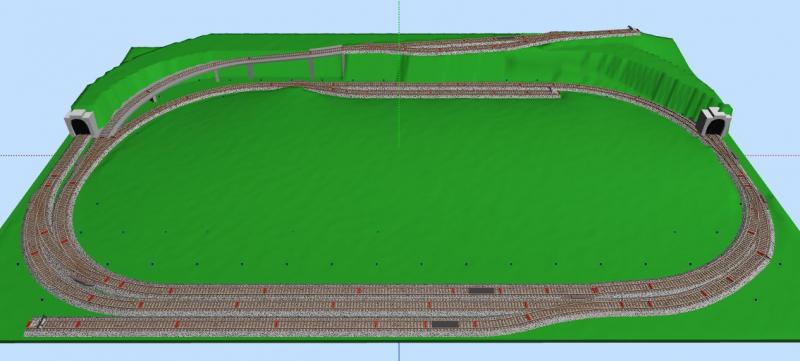

freekvo
Berichten: 814
Reactie #109 Gepost op:
25 March 2013, 18:15:40 »
Jij snapt hem Auke
Is ook gebaseerd op jouw laatste idee via e-mail. Alleen de 3 opstelsporen aan de voorkant zijn toegevoegd. En idd, ik rij digitaal.
Op deze manier kan ik nu ook mijn Lima TGV kwijt qua lengte. Die wordt eerdaags digitaal gemaakt, zie ander topic daarover waar ik maar geen link van zal plaatsen anders word ik weer door een van de moderatoren op mijn vingers getikt
Groet Freek
Berichten: 12262
Reactie #110 Gepost op:
25 March 2013, 20:03:16 »
Dat lijkt mij erg druk overkomen.
Zeker als je alles altijd ziet,maar idd zo gezien kan het wel als je niet alle treinen tegelijk wil laten rijden met enkel een muis
Afijn als Freek daar geen probleem mee heeft dan is t goed toch

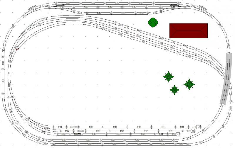

freekvo
Berichten: 814
Reactie #111 Gepost op:
29 March 2013, 17:46:10 »
Ik was toch nog niet helemaal tevreden over mijn ontwerp. Bij een nadere blik: waarom zou ik het achterste station op 8 cm hoogte maken als daar toch niets onderdoor gaat? Iets laten zakken en ik kan de linkerwissels iets eerder maken en dat geeft me weer ruimte voor een extra spoor. Ook op het onderste station kon er nog een extra station bijkomen. Dan wordt het:
En in 3D:
En ja, het is wel druk met sporen en wissels maar dat is ook een beetje de bedoeling
Groet Freek
dimo1_dimo1
Berichten: 3380
Reactie #112 Gepost op:
29 March 2013, 17:58:20 »
Freek, dit levert wel een hoop stilstaande treinen op
groeten,
Auke
Berichten: 12262
Reactie #113 Gepost op:
29 March 2013, 20:49:24 »
Of je hier blij van gaat worden weet ik niet,het komt op mij over als veel rail en nu (denk ik ook) stations.
Als ik dit zo zie,dan is het veel rails op een plaat die niet groot is en het mist een beetje doel en functie,ofwel een "speel baantje" zoals men t noemt
Maargoed nogmaals als jij er blij van wordt dan is dat t meest belangrijke
freekvo
Berichten: 814
Reactie #114 Gepost op:
29 March 2013, 22:26:41 »
Hmmmmmm....... jullie brengen me toch weer aan het twijfelen. Het mist iets, dat klopt. Ik ga nog eens goed nadenken 😄
Groet Freek
dimo1_dimo1
Berichten: 3380
Reactie #115 Gepost op:
29 March 2013, 22:41:41 »
Less is more
groeten,
Auke
NS6400
Rangeerprediker
Berichten: 1464
Reactie #116 Gepost op:
30 March 2013, 15:18:47 »
Als ik jouw was zou ik een plan met niet meer dan 5 of 6 (engelse)wissels maken.
Chris80
Berichten: 3376
Reactie #117 Gepost op:
30 March 2013, 16:25:43 »
Persoonlijk zou ik ook een stuk minder sporen leggen. Het is al eens gezegd, maar less is more
Bouw Zeedoorn.
Modulebaan.nl L'Esimé

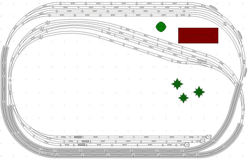

freekvo
Berichten: 814
Reactie #118 Gepost op:
31 March 2013, 09:47:15 »
Opnieuw achter de tekentafel gedoken. Het idee: een klein station ergens in de Franse voor-Alpen tussen Chambéry en Lyon. Ik weet dat Faller een Frans station moet hebben (in ieder geval vroeger).
Af en toe raast daar een TGV voorbij en verder is er plaatselijk verkeer met een railbus, een Sprinter (waarom ook niet), een kleine personentrein en wat goederenvervoer. Verder pendelt er een tandradtrein heen en weer tussen het station en een klein bergstation. Met een lekkere steile helling van 10% (wordt misschien nog wel meer). Beetje mengelmoes van stijlen dus, maar dat vind ik wel leuk.
Het schaduwstation aan de achterkant wordt verborgen achter een steile bergwand (zoals wij dat kennen bij Chambéry) maar de bovenkant blijft open. Mijn onderstel is verrijdbaar, dus als er iets mis gaat kan ik er makkelijk bij.
Aansturing is digitaal maar wel handmatig. Ik ga nog wel bedenken hoe ik het schaduwstation 'in beeld' hou. Misschien iets met ledlampjes of een pc-progje.
Graag weer jullie gewaardeerd commentaar
Groet Freek
dimo1_dimo1
Berichten: 3380
Reactie #119 Gepost op:
31 March 2013, 10:20:32 »
Arduino , licht sensoren en leds?
eventueel nog een paar darlington arrays en je kunt de treinen automatisch op een leeg spoor zetten
groeten,
Auke
