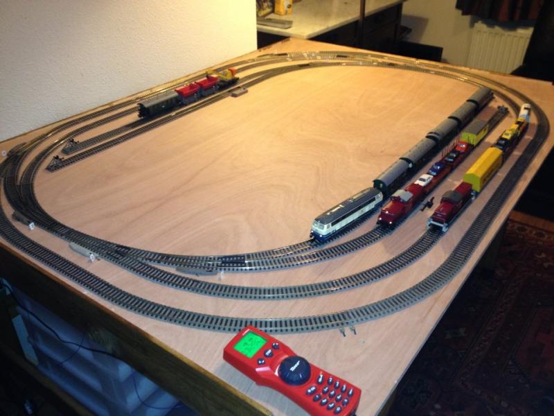

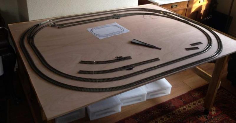

Vanmorgen heb ik de oude baan afgebroken en een plaat multiplex gekocht.
Het eerste deel van mijn nieuwe baan ligt er nu. Ik heb nog wat nieuwe railstukken in bestelling. Dan loopt de baan ook niet meer zo dicht langs de voorkant.
Vanmiddag ga ik een 2e hands multimaus en een digitale loc ophalen (kopen). Een decoder voor mijn eigen digitaal voorbereide loc is ook in bestelling. Dus het begint eindelijk wat te worden
Groet Freek

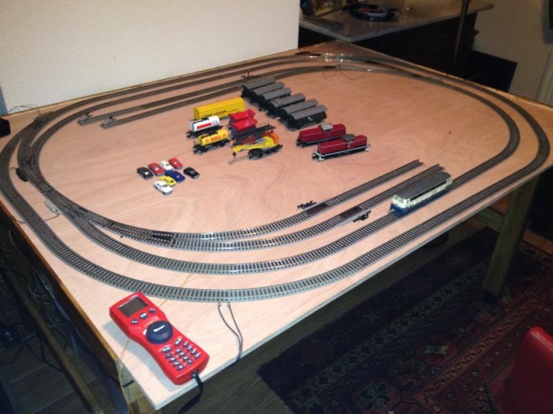

Vanmiddag de spullen voor mijn nieuwe baan opgehaald. Ik had beter mijn kleinzoon thuis kunnen laten want dat kostte me een paar extra wagons (de niet-personenwagons op de voorgrond) en ook nog een extra (digitale) locomotief.
Helaas toch wel een paar probleempjes:
- De Fleischmann-loc DB218 (die op de baan staat( rijdt prima maar heeft geen koppelingen (had ik niet gezien). Ik heb er wel een paar van een ander treinstel opgezet (waarbij natuurlijk de veertjes zijn weggesprongen) maar die hangen te laag.
- De Roco-loc (de voorste rode) krijg ik niet aan de praat omdat ik het adres niet weet (bij de Fleischmann-loc stond die gelukkig op de doos). Met de Multimaus krijg ik die ook niet uitgelezen of opnieuw ingeprogrammeerd. Volgens het boekje kan dat alleen via de pc met een Rocomotion 10785 (wat dat dan ook is) of met een Uhlenbrock.
Och, samen met de verkoper kom ik er vast wel uit. Hij is erg behulpzaam. Ik moet alleen even weer wat geduld hebben
Groet Freek

Het is me uiteindelijk toch gelukt om de Roco-loc een nieuw adres te geven met de multimaus. Die stond kennelijk in de verkeerde modus of zo (pom ipv CV). Nadat eerst nog beide locs hetzelfde adres gekregen hadden, rijden ze nu beide apart.
En de koppelingen voor de andere loc worden nog opgestuurd, dus alles komt weer goed
Groet Freek
