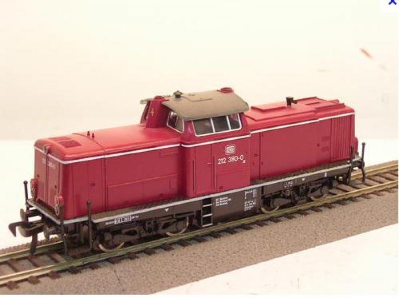

je hebt dus een 6 polige insteek decoder nodig.. meer kan ik je er niet over vertellen :(

Ik heb werkelijk geen idee. Ik voel me nu echt een complete onbenul.....
Als ik het R-printplaatje er uit peuter staat op de achterkant de cijfers 6171-2 en daaronder op de grote ronde printplaat staat 5740-3. Heb je daar misschien iets aan?
Groet Freek

nee sorry, kan je ook niets op de site van fleischmann vinden? :)

Je had gelijk Auke, ik kreeg deze reactie terug:
Dit is een 6-polige brug voor 2-rail-gelijkstroommotoren.
Je kunt hier een decoder in plaatsen met een NEM 651 steker, zoals bijvoorbeeld deze:
54612 : LokPilot v4.0, met 6-polige plug: NEM 651
Groet Freek

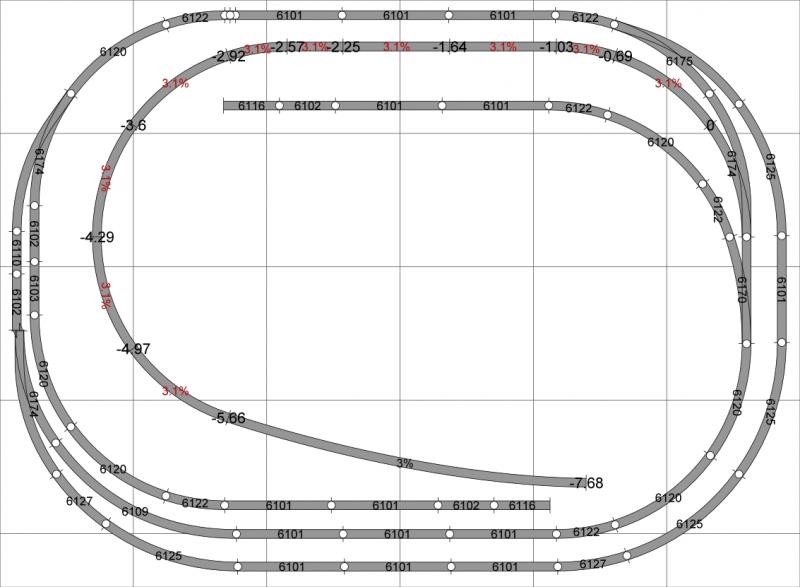

Het is me toch gelukt om op een oppervlakte van 150 x 110 cm een redelijk baanplan te ontwerpen (denk ik). Met keerlus, dat dan weer wel. En op 2 niveaus. De bochten zijn wat aan de krappe kant, maar volgens AnyRail moet het geen probleem geven en ik rij toch niet met lange locs of wagons.
Wat vinden jullie er van?
Groet Freek

@Freek: Meer ruimte nemen tussen de rails die naar beneden en boven gaat en de rails die boven blijft liggen. Je moet. Dit is net iets te krap.
Groeten Ronald.

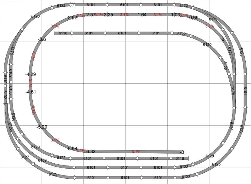

@Ronald: zo beter?
