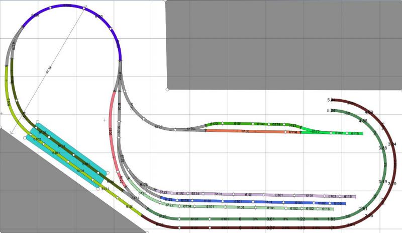

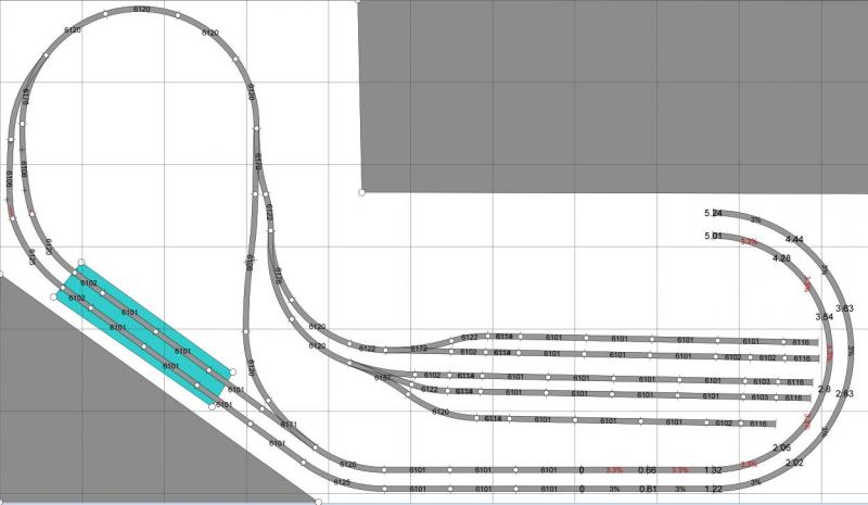

Met inspiratie via Dimo ben ik nu tot het volgende gekomen:
Niveau 1
en niveau 2
Misschien in het echt wat minder opstelsporen.....................
Groet Freek

18 October 2012, 20:37:13 »
even voor de info van iedereen anders dan Freek en mij:
de onderkant van de plaatjes is waar je staat
groeten,
Auke

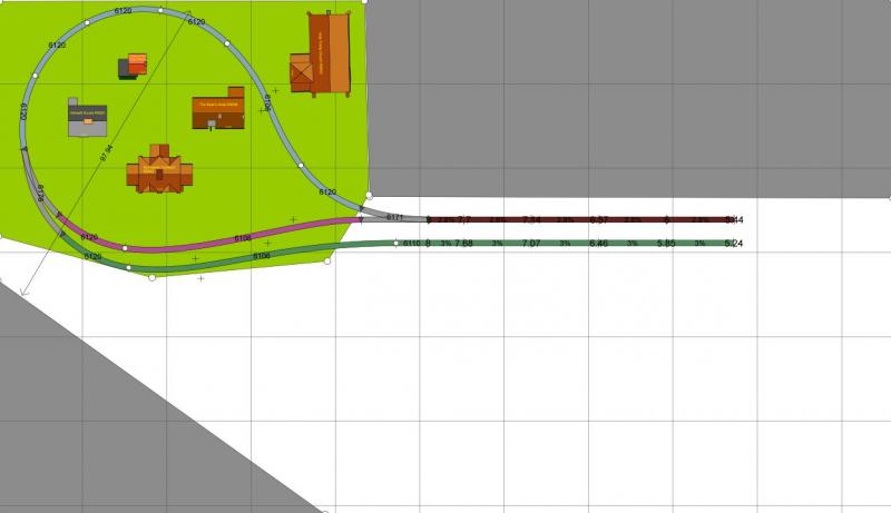

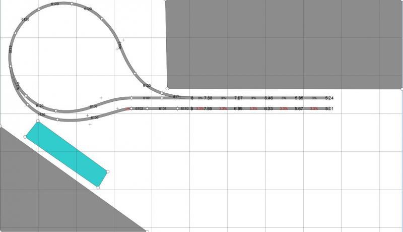

Zoiets dus (een draaischijf wordt een beetje lastig inpassen):
Niveau 0
Niveau 1
Groet Freek

19 October 2012, 17:29:00 »
Freek,
ik zou dat bovenste spoor wat minder strak horizontaal leggen..
het ligt nu heel erg dichtbij het omhoog gaande spoor en door het wat schuin te leggen oogt het wat speelser
ook moet je erom denken dat je wat ruimte nodig hebt om de helling mooi vorm te geven
groeten,
Auke

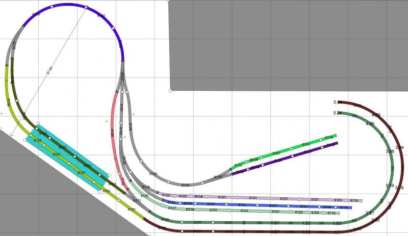

Reactie #29 Gepost op:
19 October 2012, 17:58:04 »
Dan kom ik niet veel verder dan dit............................
Groet Freek
