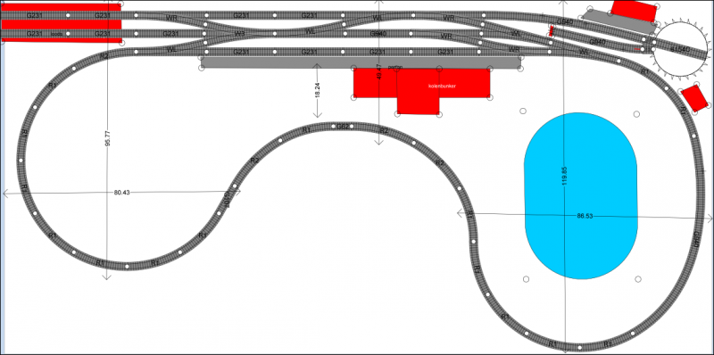

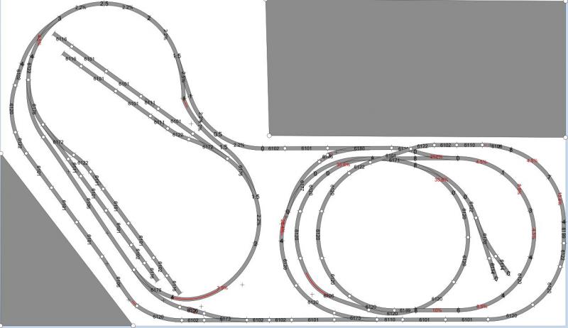

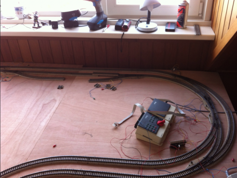

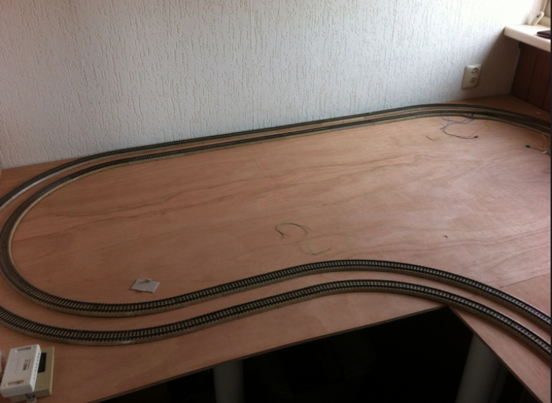

Ik heb een aantal weken geleden via marktplaats een zg. fertiggelände gekocht met Fleischmann profirail H0.
Dat ziet er zo uit:
Het baanplan is ongeveer zo:

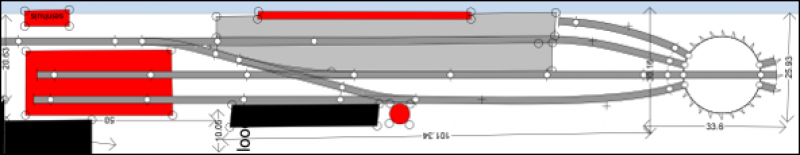

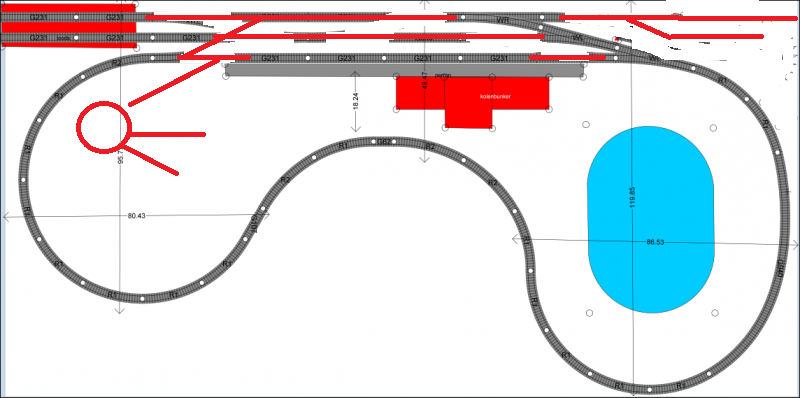

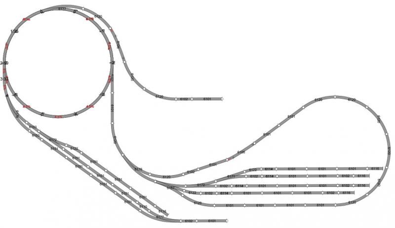

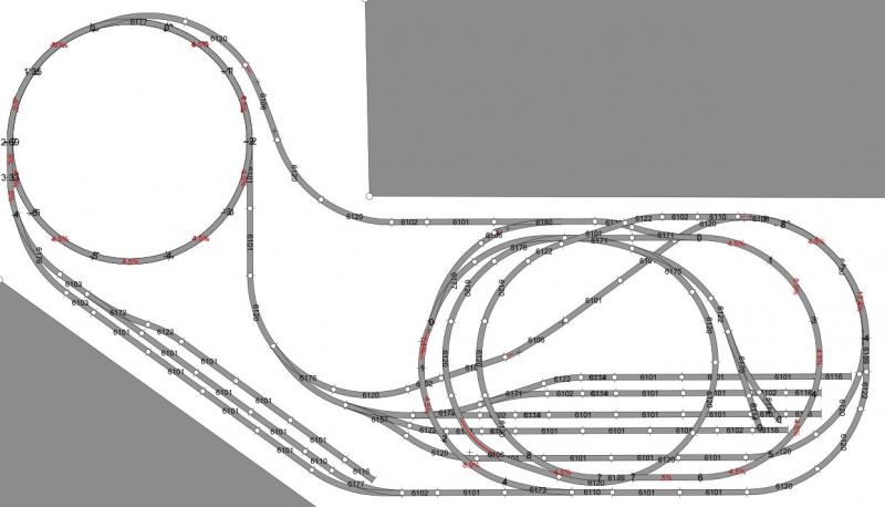

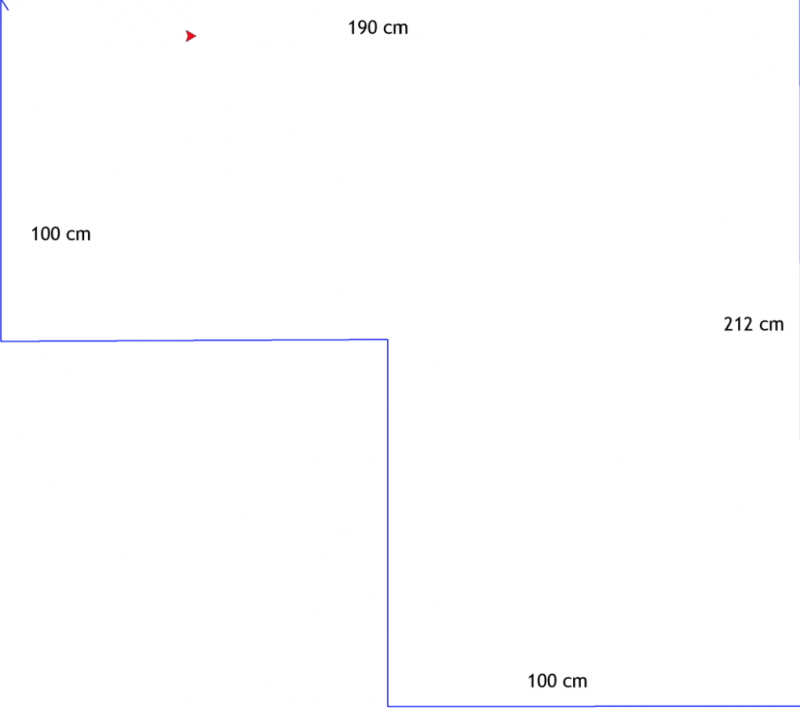

Ik wil dat gaan uitbreiden, maar ik heb niet zo heel veel ruimte. Bedoeling is in ieder geval een station en een aantal opstelsporen/schaduwstation. Na een middagje tekenen met Anyrail kom ik tot het volgende (de grijze vlakken kan ik niet gebruiken):
De uitbreiding is dus dit:

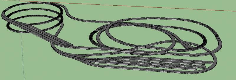

En in 3D ziet het er ongeveer zo uit:
Ik heb me nog niet verdiept in tijdperk en scenery, maar dat vind ik ook minder spannend. Het liefst rij ik met wat kleinere wagons zoals op de foto's. Ik maak me alleen wat zorgen over de hellingen. Ik heb nu al een aantal treinen/locomotieven (o.a. een al wat oudere sprinter) die op het vaste baanplan de hellingen (ca. 5 gr.) niet opkomen. Dat kan ook aan die treinen liggen natuurlijk.
Wat vinden jullie er van?
Groet Freek
  • Berichten: 12262
Re:Baanplan Freek uitbreiden
« Reactie #1 Gepost op: 15 October 2012, 13:01:58 »
Ik heb zomaar het idee dat de hellingen te snel stijgen/het stijgingspercentage te groot is op een kleine afstand.
3cm p/m (als ik t goed heb onthouden) is de max eigenlijk wel.
freekvo
  • Berichten: 814
« Reactie #2 Gepost op: 15 October 2012, 20:48:39 »
Ik denk toch dat ik het maar een stuk eenvoudiger moet gaan uitvoeren en zoveel mogelijk op hetzelfde niveau moet blijven. Het is en blijft toch woekeren met de (beperkte) ruimte. Veel verder dan dit kom ik dan eigenlijk niet.
Niet echt fraai vind ik zelf.
Groet Freek
