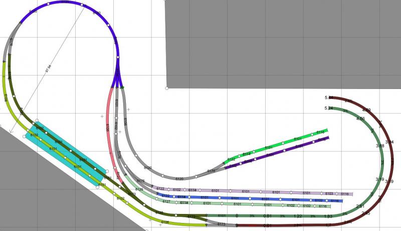

Een onvolkomenheid: als ik eenmaal op de binnenbaan reed van L naar R, dan kwam ik daar niet meer vanaf.
Dus aan de voorkant (onderaan het plaatje) toch nog een wissel toegevoegd.
Groet Freek

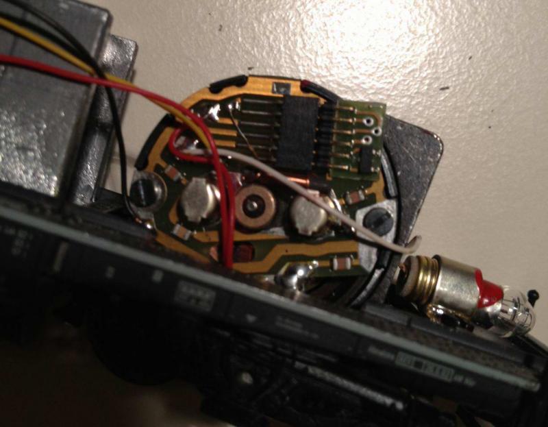

Even een heel andere vraag. Dit (zie plaatje) zit nu in mijn digitaal voorbereide loc.
Het is een Fleischmann BA 6392 dieselloc. Kunnen jullie hier aan zien welke decoder ik hiervoor kan gebruiken? En hoe werkt dat dan? Moet ik het printplaatje aan de R-kant eruit trekken (nog niet geprobeerd)?
Groet Freek
