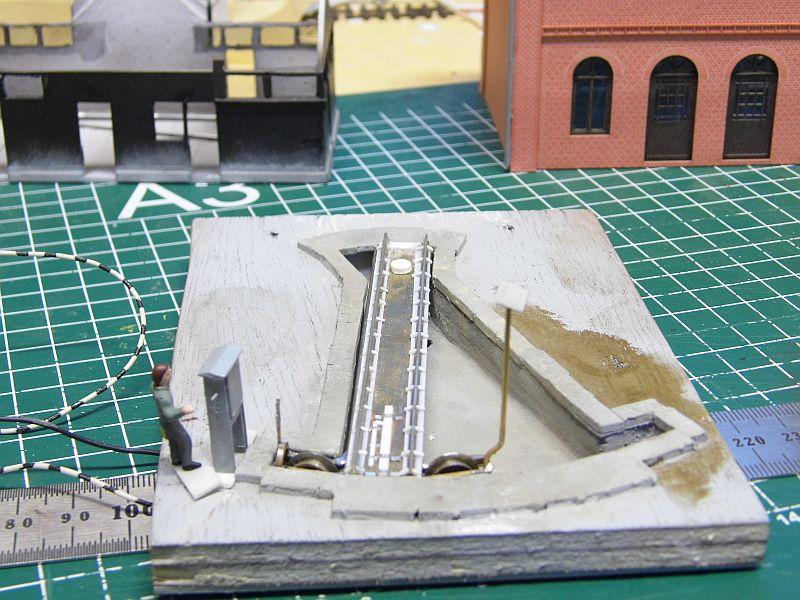

Verdere werkzaamheden aan de segmentdraaischijf liggen stil, totdat de bestelde onderdelen binnen zijn. Uiteindelijk besloten toch geld uit te geven aan dit project: een sein besteld van Weinert
(artikel 7235)
De status op dit moment:
Alle andere frutsels zitten er op. Het schilderen begint pas als alle onderdelen bevestigd zijn.

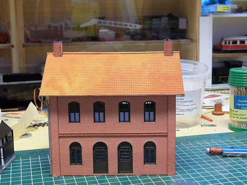

Vandaag verder gegaan met het stationsgebouw, het dak nog een lik verf gegeven:
Ik weet nog niet of ik al tevreden ben met resultaat zover

Leuk, die segment... euh, dinges. Die 7235 lijkt me een logische keuze.
Knap stukkie werk!
Jan

Toch draaischijf, de brug waar de trein op staat draait om een draaipunt
Alleen over een segment in plaats van de hele cirkel.
Bedankt voor het compliment
Tjalling

Very nice alleen die dak kleur komt op de foto een beetje vreemd over.
(lijkt wel neigend van fluoriserend oranje ri geel te gaan
,of lijkt t idd alleen maar zo ? )

@Floris: Het is de bedoeling dat het dak gaat lijken op een ouderwets pannendak. Die kleur kan best fel zijn, en is zeker niet egaal. Ik bouw de kleur op in verschillende lagen, en meng de verf op een plaatje tijdens het verven. Vanavond nog een laag dus.
Het moet er een beetje zo uit gaan zien:

Is dry brush met diverse kleuren niet een idee voor je dak?
gr Harold

Inmiddels is het dak weer opnieuw in de verf gezet, nu iets donkerder en egaler. Nog geen foto. De volgende stap is met brushes de kleur weer wat ophalen. Dat wordt een combinatie van wet brushes voor sporen van regenwater etc. en dry-brushes met krijt zoals ook op de rand van de segmentdraaischijf.
Het was de bedoeling wat meer diepte in de kleuren te krijgen door verschillende lagen niet helemaal dekkend over elkaar heen te zetten. Dat is op zich wel gelukt.

Dat klinkt al erg duidelijk, vond en vind zelf de Tamiya water verven erg fijn voor dry-brush, ook qua kleuren erg natuurlijk en makkelijk te verwerken..
Ben benieuwd naar de foto
