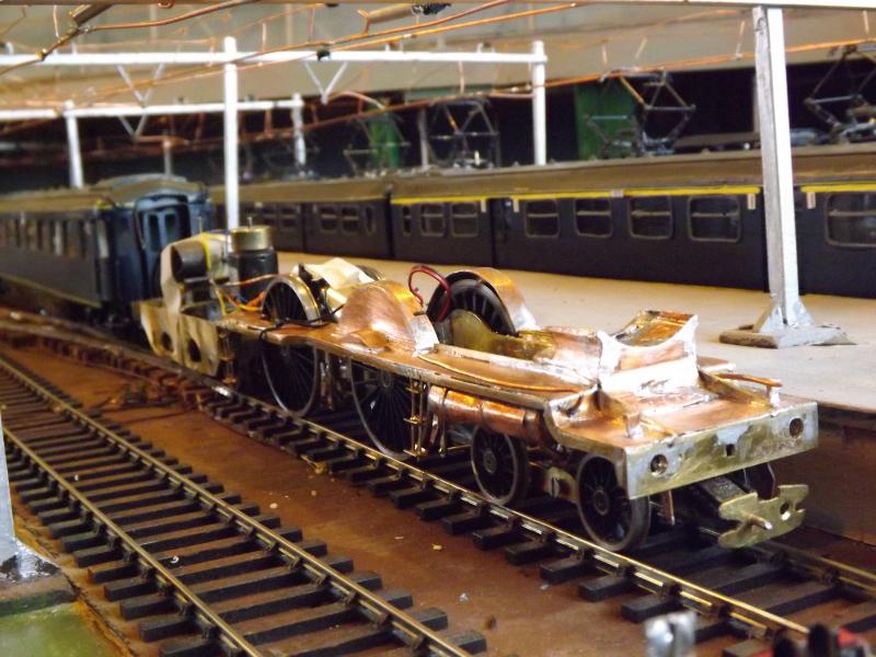

Hallo Paul,
Hierbij een recent plaatje:
 Vanmiddag gemaakt . ;)
 Vr Gr,
         Peter

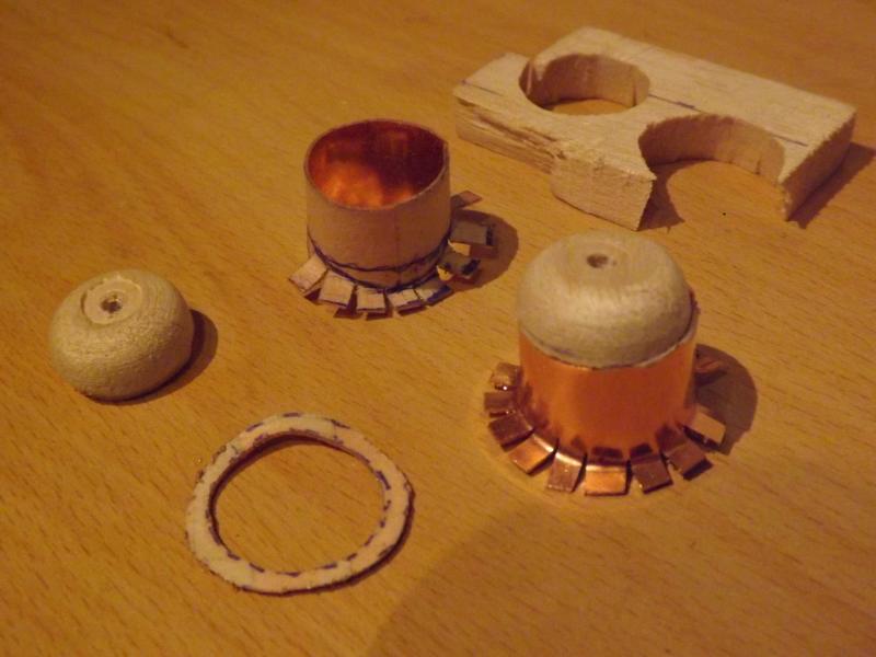

 Ik heb een  nieuwe foto :
 Dit is de fabricage van de beide dommen uit koperplaat en balsa hout.
Vr Gr ,
          Peter
