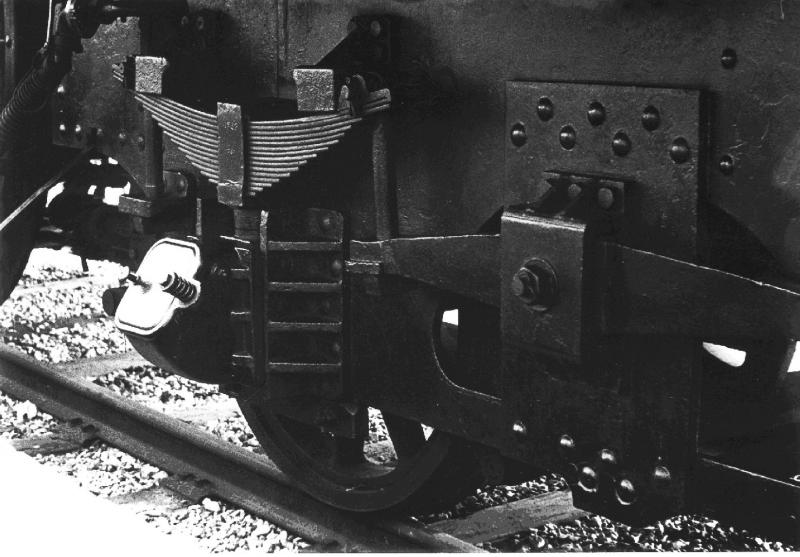

« Reactie #60 Gepost op: 10 December 2012, 17:44:02 »
Komt ergens uit mijn fotoarchief, maar is de situatie van voor de verbouwing.
Peter Kleton
  • Berichten: 4071
Re:Stoomloks NS 2100 serie.
« Reactie #61 Gepost op: 10 December 2012, 17:59:52 »
Dan is dit gedeelte  met de balans  niet veranderd ,zo ziet het er nu  ook uit.
 Dan zijn er dus meer tenders geweest ,die dit zo hadden. ;)
