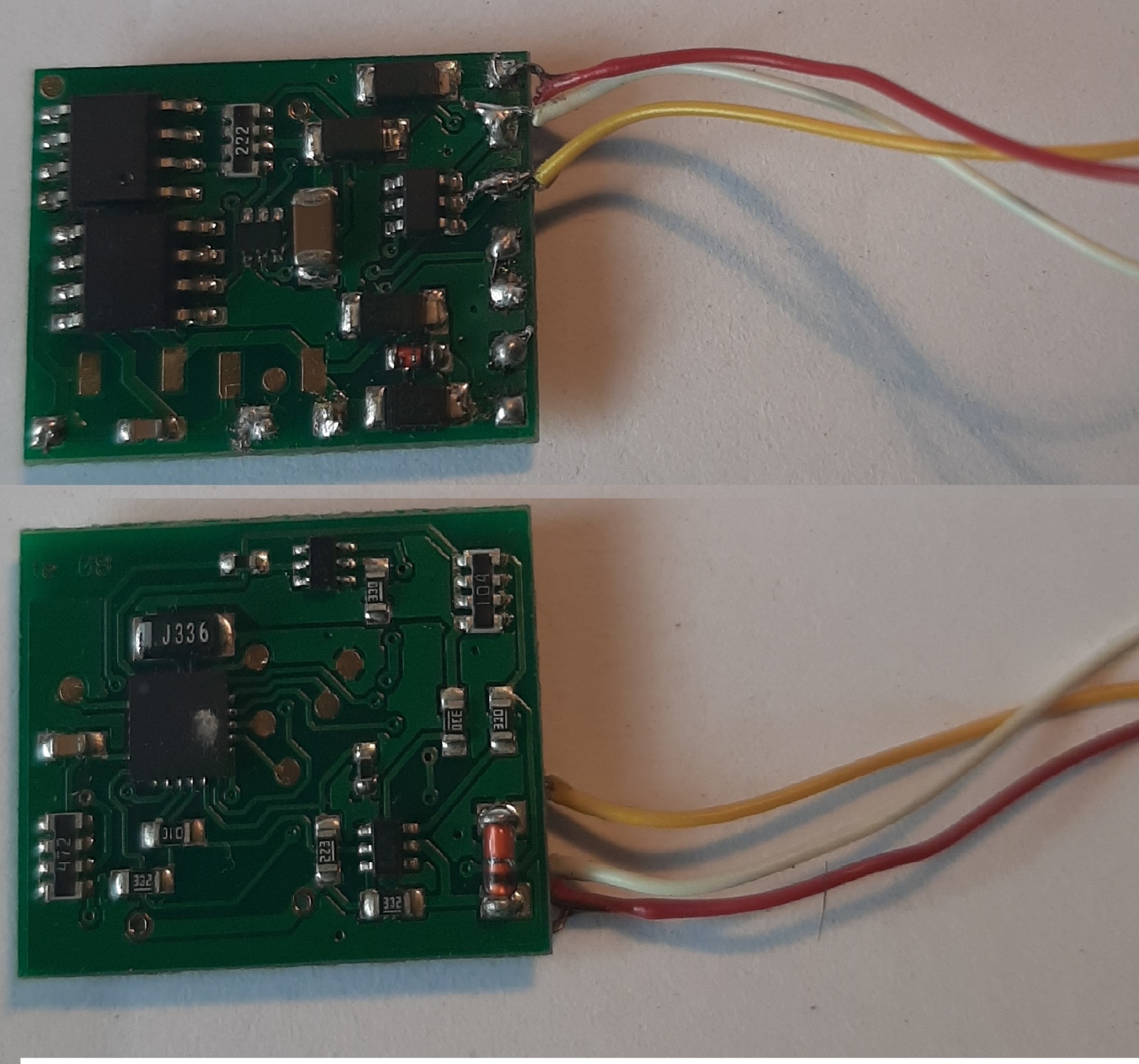

Ik heb weer een "bijna draadloze"decoder van een onbekend merk;
Ik heb op alle pads een zwarte geprobeerd om cv8 uit te lezen maar dat leverde niets op.
Deze kan natuurlijk allang dood zijn maar ik wil toch nog even proberen:
Welk merk/type?
Dank voor het meedenken
François
Berichten: 1518
Re: Welke decoder is dit?
Reactie #147 Gepost op:
10 October 2025, 10:11:10 »
Tams LD-G-32
https://tams-online.de/Lokdecoder-LD-G-32

Berichten: 925
Reactie #148 Gepost op:
10 October 2025, 12:34:06 »
Dank!
