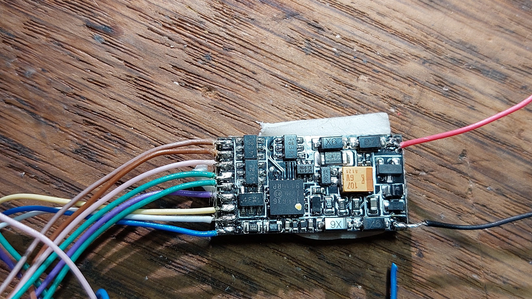

Wat zou dit voor decoder kunnen zijn?
Mijn bange vermoeden is dat het geen DCC decoder is, maar indien wel, wat is de kleurcodering van de aansluitdraden?
Jos

Is het wel een lokdecoder?
Het aansluiten van de rode en zwarte draad op andere plekken dan de andere draden, is iets dat Tams wel eens doet/deed qua bouwwijze, maar die decoders zijn meestal wat minder druk qua componenten

Denk een digikeijs functie decoder.

DR80020 functiedecoder

Inderdaad, dat is 'm.
https://www.dekoploper.nl/webshop/sp-h0-187/toebehoren-alle-merken-h0-187/digikeijsdigirails/detail/2531/dr80020.html
Een handleiding heb ik nog niet gevonden, maar hij is wel degelijk DCC.

Top! Dank jullie wel.
Daar kan ik dan verder wel mee uit de voeten. Rood en Zwart naar de stroomafnemers, Blauw = + aansluiting en de rest zullen dan functie-uitgangen zijn.

wel iets gevondend dat leuk is :
Functiemapping van de 80020 werkt op identiek dezelfde wijze als bij de 'oude' LoPi 3 decoders. Zelfs de CV's zijn hetzelfde... ;) Het zijn er alleen een beetje meer dan bij ESU :P
