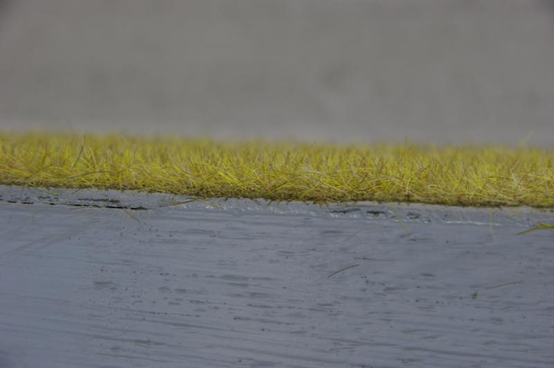

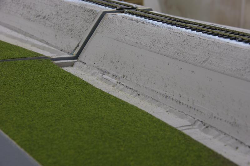

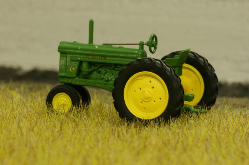

« Reactie #228 Gepost op: 31 October 2012, 21:31:13 »

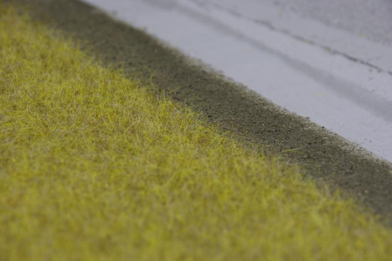

De plaatjes:
Stukje kanaaldijk met een eerste laagje Woodlands groen. Moet nog verder aangekleed/verwilderd worden. Mislukte golfjes voorzien van een laagje Acryl medium gloss.
Weiland in wording. Modules van elkaar gehaald. Als je met voorstrijk of verdunde houtlijm aan de gang gaat blijven ze heel goed aan elkaar zitten (ervaringsdeskundige...)
Eerste acties met de grasmeester. Korenveld van boven en opzij. De vezels staan wel, maar minder overtuigend dan de demo filmpjes op bijvoorbeeld youtube laten zien.

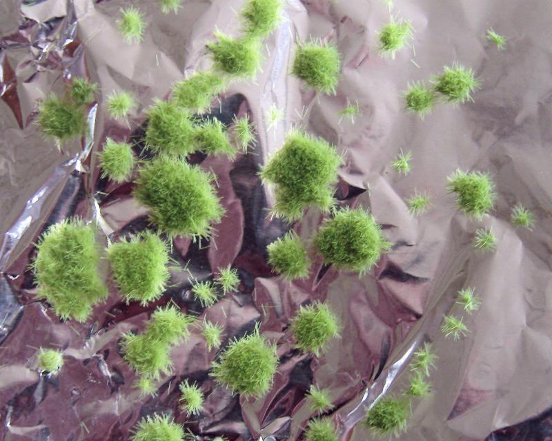

Hans,
Wat nog wel eens wil helpen.... laagje alu folie op de ondergrond plakken voor je het gras er overheen doet. Je hebt dan altijd een goed massavlak. Overigens kun je met alu folie ook bijna gratis graspollen maken met je Grasmeester.
Groeten!
Huib

Huib,
Strooi, verf of plak je dan ook eerst een onderlaag op het alu folie, of ga je direct los met grasvezels? De truuk met de graspollen ken ik, dat werkt perfect.
Hans

Ziet er toch goed uit (y), ook al is het resultaat dan niet geheel als het demo filmpje.

Als je het geheel in (model)perspectief ziet is het inderdaad zo gek nog niet...
Met een trekker afkomstig uit het Marshallplan.

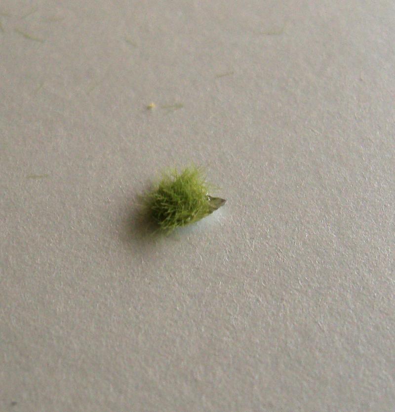

Dat van die graspollen ken ik, maar bij mij blijft die alufolie eronder hangen als ik de polletjes eraf wil halen:
Hoe doen jullie dat dan?

plaatje alu ipv folie..

Hmja, dat kan ook natuurlijk... of een plaatje messing of zo. Maar ik hoopte dat iemand een manier wist om die polletjes van alufolie af te krijgen.... Never mind, terug on topic.

Geeft niet, past aardig in dit draadje volgens mij. Ik heb ook ergens iets gezien dat ze een stukje folie over het plaatje alu leggen en daar de polletjes op maken. Dan zijn ze wel makkelijk te lossen.
Ik plak de folie op de ondergrond en dan daar overheen met een mengsel van houtlijm en groene of bruine verf. Dat blijft best zitten. Als het gras te laag is, kun je nu met spuitlijm nog extra lagen aanbrengen. Door het alu folie heb je altijd een massavlak, ook als de houtlijm allang droog is.
Jan
De alu folie eerst even insmeren met kaarsvet (bijv. waxinelichtje er overheen wrijven). Werkt perfect.
Grtz,
Huib
