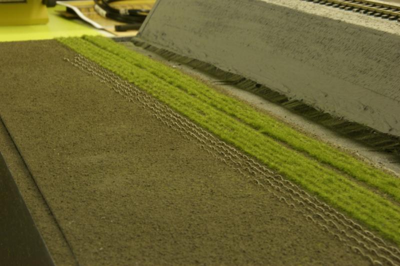

Om de zijkanten van de spoordijk met een laagje klei te kunnen bestrooien is het makkelijker om de modules wat schuin neer te zetten. Zo loopt de lijm niet naar beneden

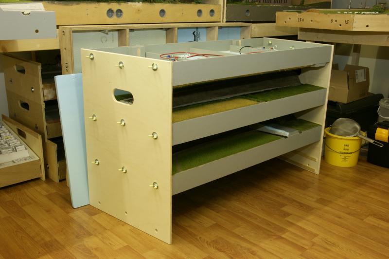

Een stukje NOLS gaat binnenkort ook op reis, daarom vandaag de transportschotten gemaakt.
Ik heb een stapeltje met vier bochten en een stapeltje met de drie rechte modules. Passen mooi naast elkaar achter in de auto, en er blijft ook nog ruimte over voor de rest van spullen die mee moeten.

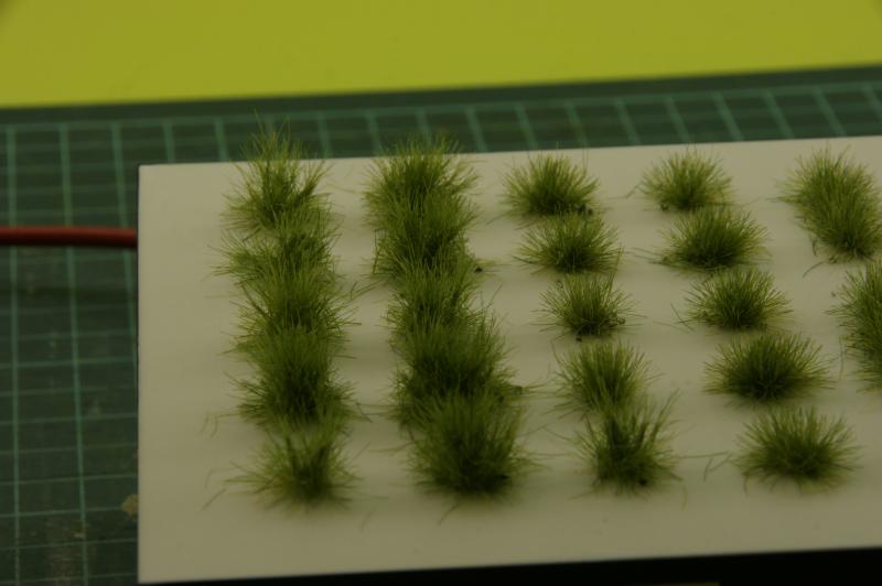

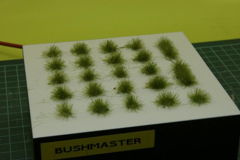

Hans_omBC
Fremo Brio
Berichten: 1851
Team Mitropa
Re:Een stukje NOLS
Reactie #264 Gepost op:
16 November 2012, 19:43:00 »

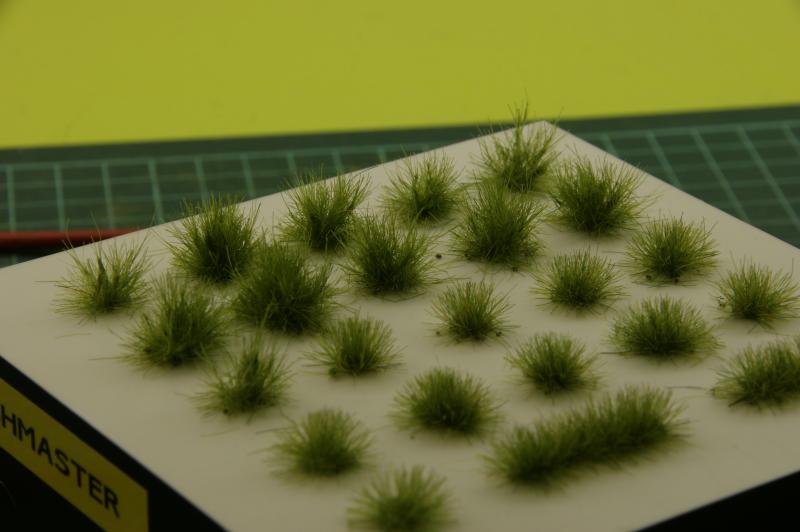

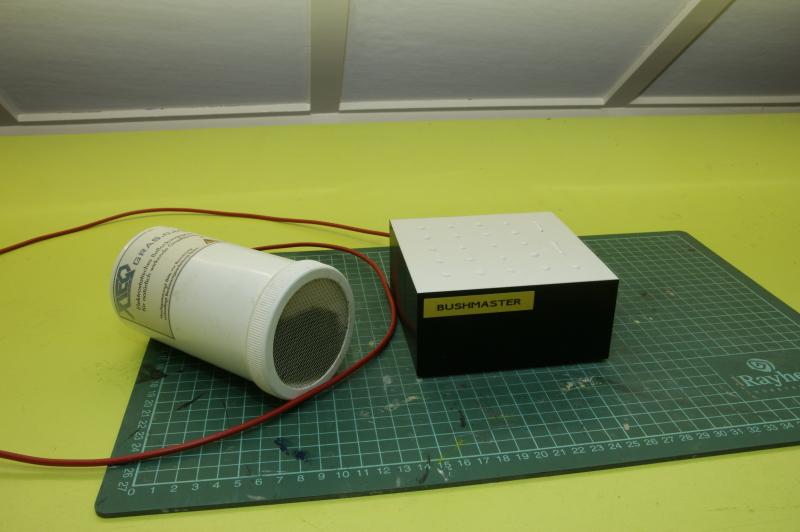

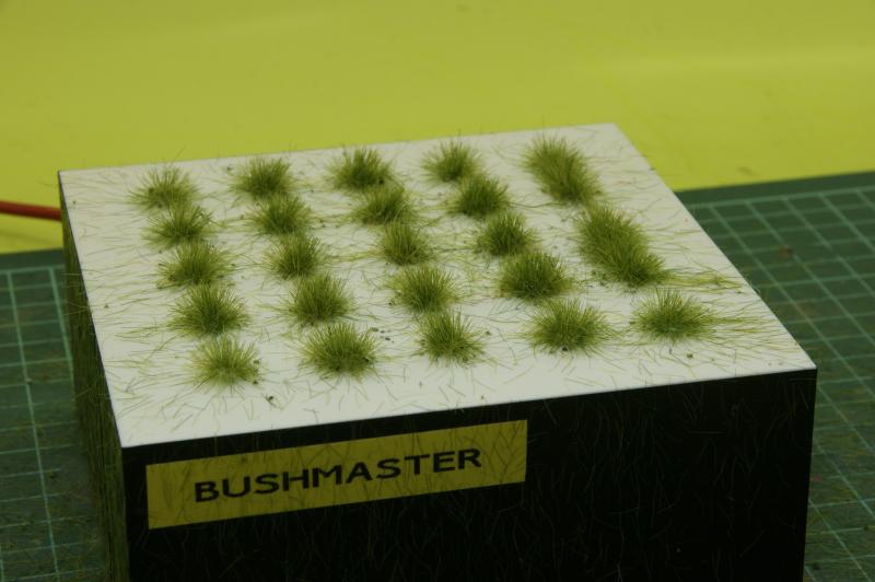

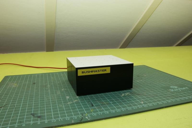

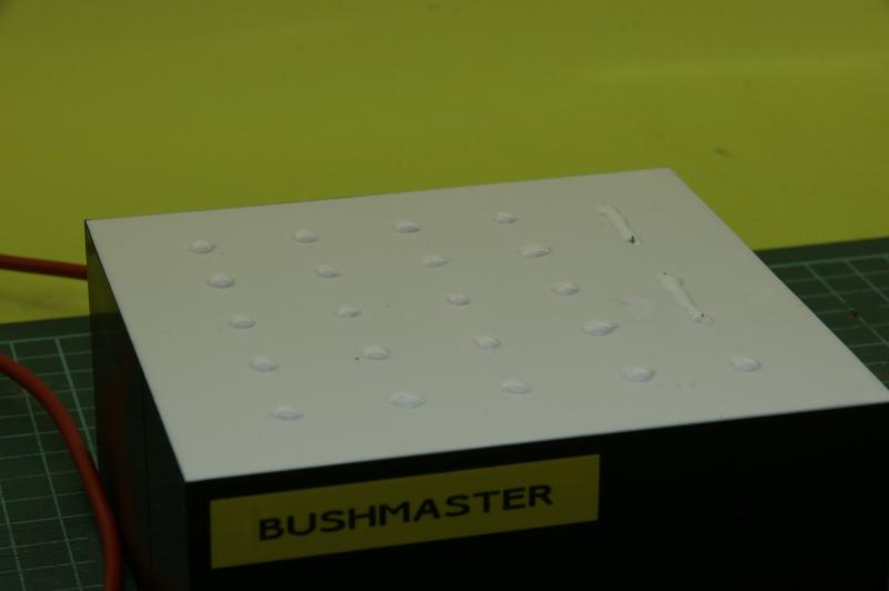

Geïnspireerd door het draadje van Stedahult (
http://forum.beneluxspoor.net/index.php/topic,44463.0.html
) en het artikel in Modelspoor Magazine nr.114 ook een struiken/heester maschien gemaakt. Heb de mijne Bushmaster gedoopt. Opbouw is identiek zoals beschreven in MSM 114, ik heb alleen dikker draad gebruikt om de spelden onderling te verbinden. Vanmiddag waren de eerste proeven een feit.
Het apparaat gereed voor actie
De Grasmeester gevuld met vezels en drupjes (hout)lijm op de speldenpunten
De lijm van wat dichterbij. Door spelden met lijm te verbinden kun je ook wat grotere struiken/pollen maken
Het resultaat na het eerste schieten van gras
De lijm even aan laten drogen en dan de overtollige vezels wegzuigen met een panty om de mond van de stofzuiger
De linker 10 struikjes ingesmeerd met sterk verdunde houtlijm en nogmaals gras van een andere kleur ingeschoten. Zo kun je de hoogte in werken. Blaadjes van bijv. Noch zijn ook zo aan te brengen.
Hans

Reactie #265 Gepost op:
16 November 2012, 19:47:35 »
Het resultaat mag er zijn
Ferry As
Spoor 1
Berichten: 1771
Re:Een stukje NOLS
Reactie #266 Gepost op:
16 November 2012, 19:53:12 »
Hallo Hans,
Dat ziet er idd prima uit.
Wat ik niet helemaal begrijp is het nut van de spelden.
Als je druppels houtlijm op een plaatje Alu doet en dat gebruikt als massa, dan is het effect toch hetzelfde als 20 spelden die je onderling verbind en aan massa aansluit ?
De diepere gedachte achter de spelden zie ik nog even niet, maar ben wel nieuwsgierig !
Grt
Ferry
Hans_omBC
Fremo Brio
Berichten: 1851
Team Mitropa
Re:Een stukje NOLS
Reactie #267 Gepost op:
16 November 2012, 19:59:23 »
Ferry,
Denk ook dat het niets uit maakt. Massa is massa en je kunt de druppels lijm zo groot maken als je wilt. In dit geval is het denk ik iets van het oog wil ook wat, anders zou ik het niet weten.
Hans
Station Delfzijl
Stukje NOLS
en
KNZ Hengelo
Ferry As
Spoor 1
Berichten: 1771
Re:Een stukje NOLS
Reactie #268 Gepost op:
16 November 2012, 20:01:31 »
ok, kon het al niet helemaal plaatsen.
Maar ziet er wel prof uit zo in ieder geval !
Bedankt,
Grt.
Ferry

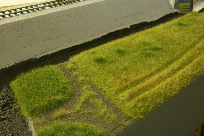

Reactie #269 Gepost op:

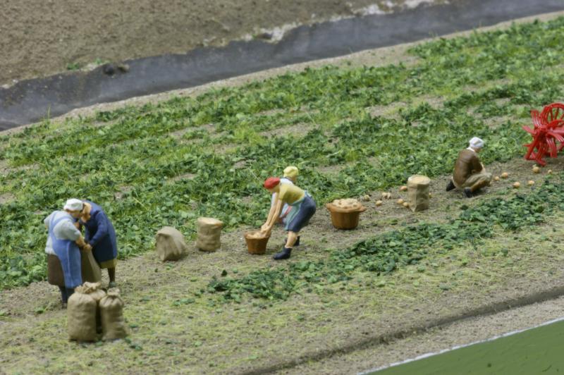

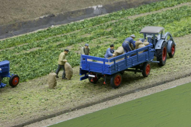

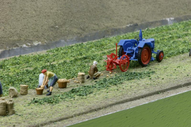

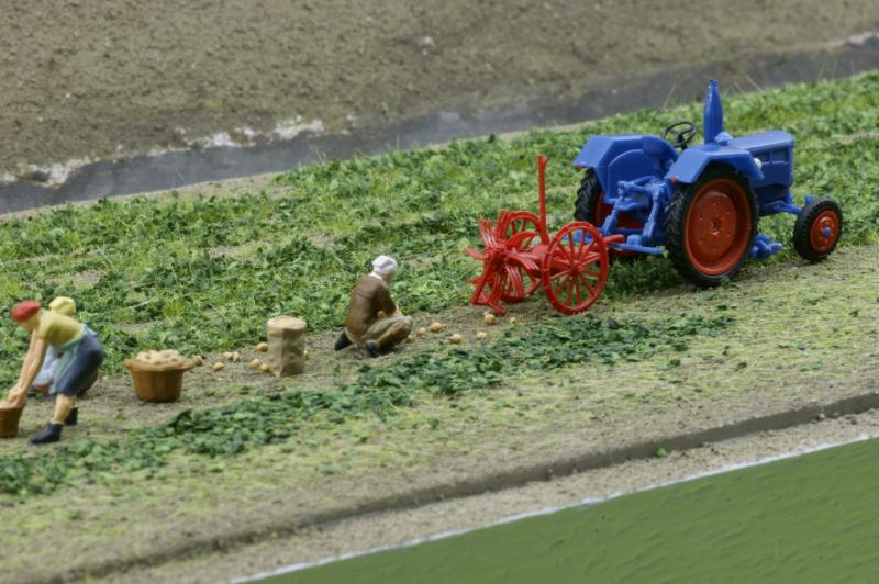

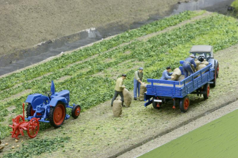

18 November 2012, 17:11:15 »
De laatste dagen ook bezig geweest om een leuk plekje voor de Preiser aardappeloogst set te zoeken. Eerste een ondergrond van klei gestrooid en goed laten drogen. Daarna met sterk met aceton verdunde Bison alleslijm streepjes lijm getrokken en daar korte grasvezeltjes in geschoten.
Zo een veldje gemaakt en goed laten drogen. Daarna met de stofzuiger er overheen om de overtollige vezels weg te zuigen. De bovenkant van de vezeltjes voorzichtig aangestipt met verdunde alleslijm en daar een mix van Noch blaadjes 08020 en 08030 overheen gestrooid. Ook weer goed laten drogen en daarna overtollige blaadjes verwijderen met stofzuiger. Daarna is dit het resultaat.
Hier en daar nog wat bijwerken/weatheren, maar ben zelf wel tevreden over het resultaat tot nog toe. De bij de set geleverde Deutz D6206 trekker heb ik vervangen voor een Eicher-Königstiger, de Deutz is met bouwjaar vanaf 1974 duidelijk te nieuw.
Hans
