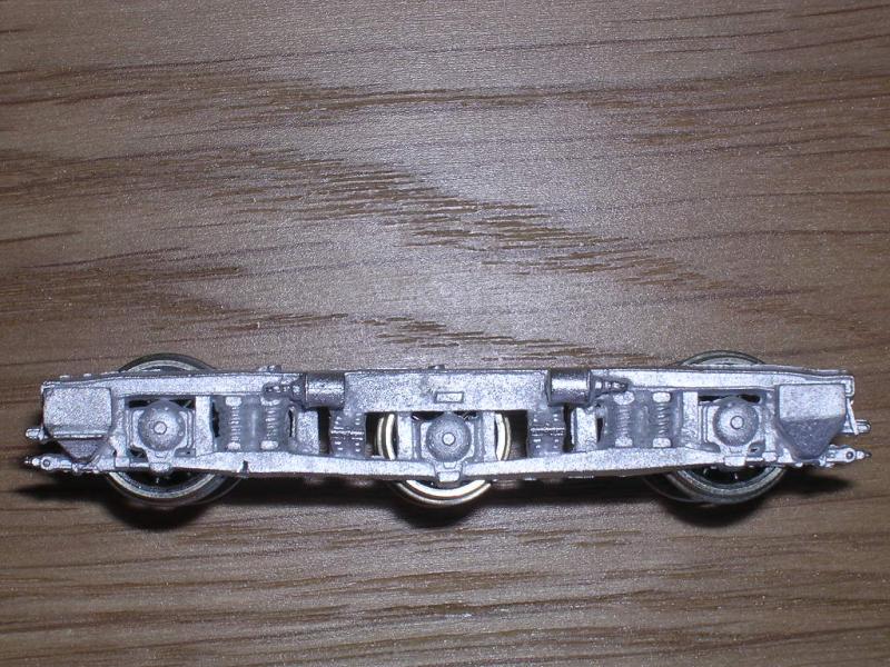

De wielen zijn binnen! Na het weekend de assen afdraaien. Ik hoop dan snel een fotootje van een draaistel te kunnen plaatsen. Ik heb het e.e.a. met busjes geprobeerd, maar dat is niet nauwkeurig genoeg. Nu blijven de oorspronkelijke plastic bussen gehandhaafd, zodat er iets meer correctie mogelijk is. De stroom geleid ik dan via een gaatje in de bus waar ik een messing draad in steek. Zoals ook in de Modelloco bouwpakketten uitgelegd wordt.

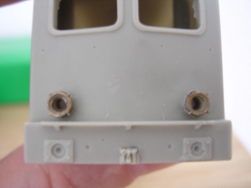

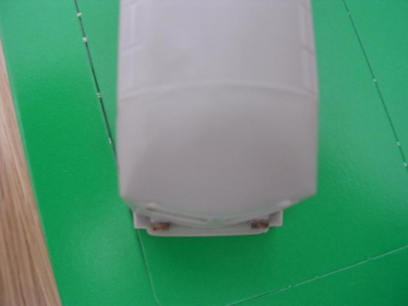

In afwachting van het assen afdraaien heb ik inmiddels wel mijn Philotrain seinlampen binnen. Aan één zijde heb ik ze inmiddels gemonteerd. Ik heb voor de messingversie gekozen omdat ik de meegegoten lampen wat te eenvoudig vind.
Ik heb gewoon een stukje van de lampen op de kap afgevijld en de Philo's heb ik gelijk achter de lampflens van de ledhouder afgeslepen.
Daarna gewoon met wat secondengel op de kap geplakt. Ze zitten nog mooi recht ook!  :P Ziet er mijnsziens véél beter uit, hoewel het de werkelijkheid niet helemaal tot in perfectie benaderd.  8) Maar goed, ik vind die dingen om de één of andere reden een sierraad voor een frontaanzicht, of die nu van een Beel of van een 22- of 2400 is.

Eerst de draaistellen gesloopt, toen de assen uit de originele wielen getikt, gemeten, overleg gepleegd enz. enz. enz. Nog geen as afgedraaid dus. Wel komen er twee wielen met anti-slip bandjes op de lok. Daarvoor moeten de loopvlakken van twee Gibsons ingefreesd worden. Dat mag die vriend van me doen, daar ga ik me niet aan wagen... Wielen waren niet echt goedkoop, dus om daar lekker mee te experimenteren... neuh, toch mer effe neet!

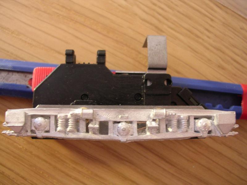

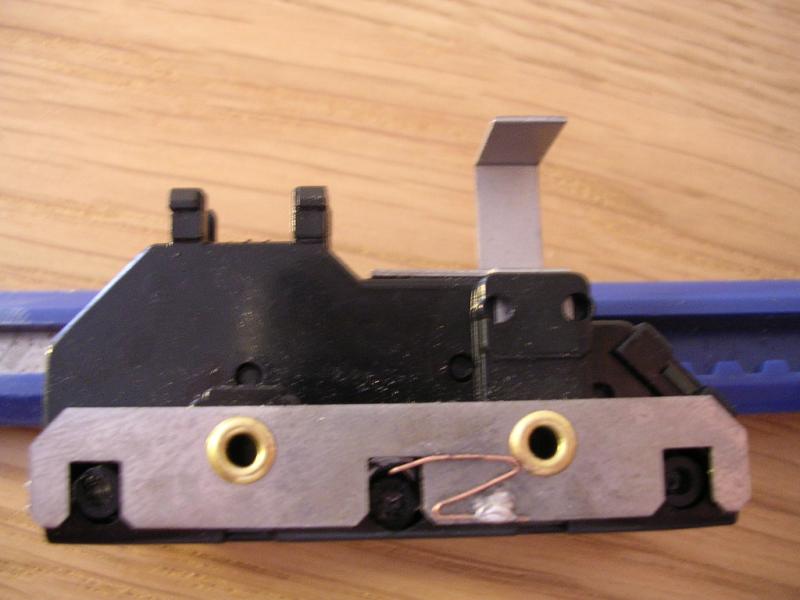

In afwachting van de wielen en assen ben ik maar aan de slag gegaan met de draaistellen. Ik heb het middelste tandwiel afgevijld, en tevens heb ik de nu nieuw ontstane bus laten zakken. Omdat de as nu "los" in het asgat zit en ik wil voorkomen dat het wiel stilstaat onder het rijden, heb ik een veertje van fosforbrons aan het draaistel gesoldeerd. Deze zal het brozenlagerbusje naar beneden drukken, waardoor ik hoop dat dat het mogelijke probleem zich niet zal voordoen. Ook is het nagenoeg onzichtbaar!
Het begint langzaam ergens op te lijken!
