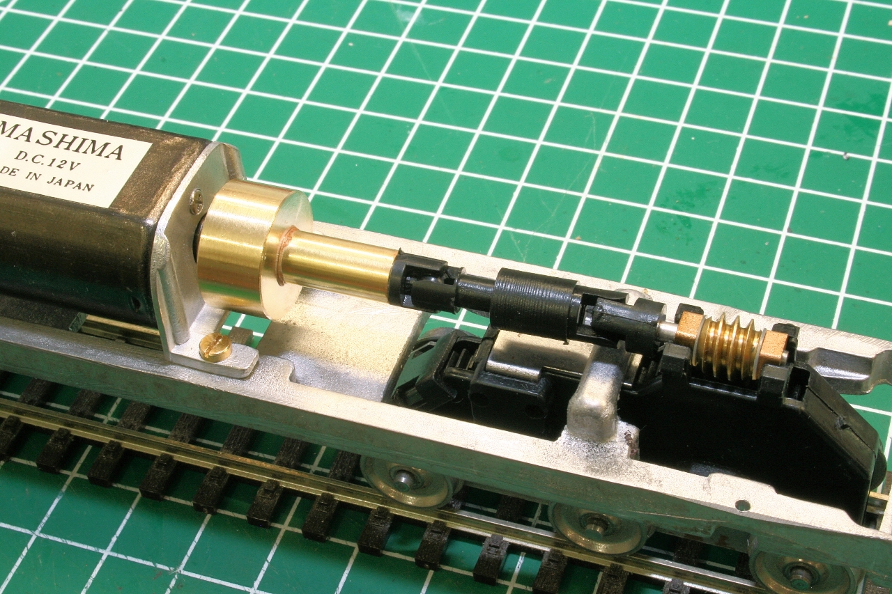

Ik heb er geen handleiding bij, dus gaat alles maar op ervaring en gevoel :P (y) En... zoals gewoonlijk maak ik het ding eerst mechanisch in orde en lekker rijdend ;)

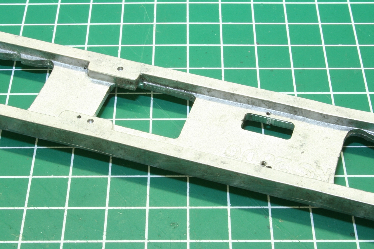

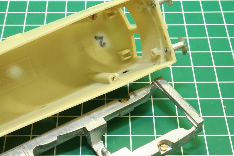

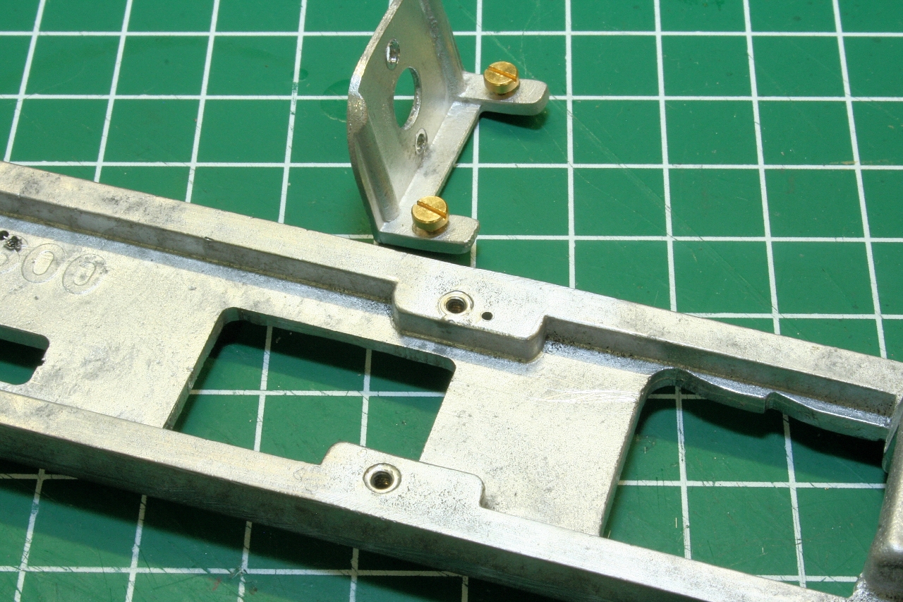

... het frame is lekker zwaar uit witmetaal gegoten. Eerst maar eens kennis laten maken et de MF70 ( frees ) en alle gaten netjes open gefreesd en het frame ontbraamd.

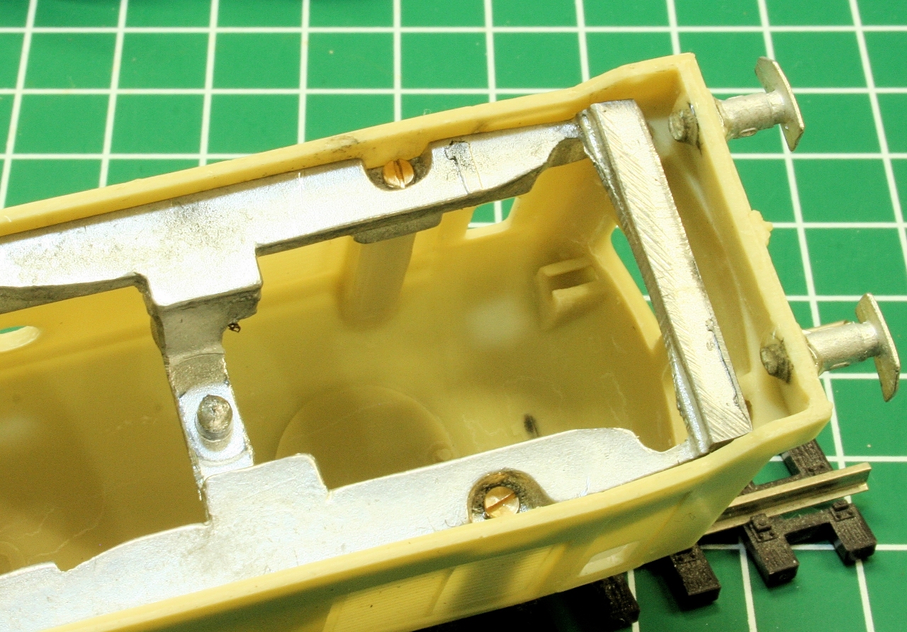

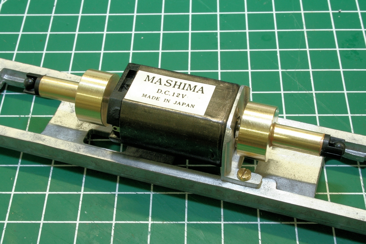

... de motorsteun is ook uit van witmetaal. De bedoeling was denk ik draad in het frame te tappen, of erger twee zelftappers. Omdat bij mij de boel nog wel eens uit- en in elkaar gaat, daar maar een 'betere' oplossing voor gemaakt. Gaatjes in het frame tot 3.1mm opgeboord, M2 moertje er in geperst en met low-melt vastgesoldeerd. Zo kand de motorsteun lekker stevig met twee messing M2 schroefjes vastgezet worden ;)
... Ook de kap was bedoeld om met schroefjes direct in het resin vast gezet te worden. Hier dezelfde procedure als boven, alleen met M1.4 moertjes en geborgd met Bison Bond.
... ook de kap zit nu netjes met M1.4 schroefjes vast :P

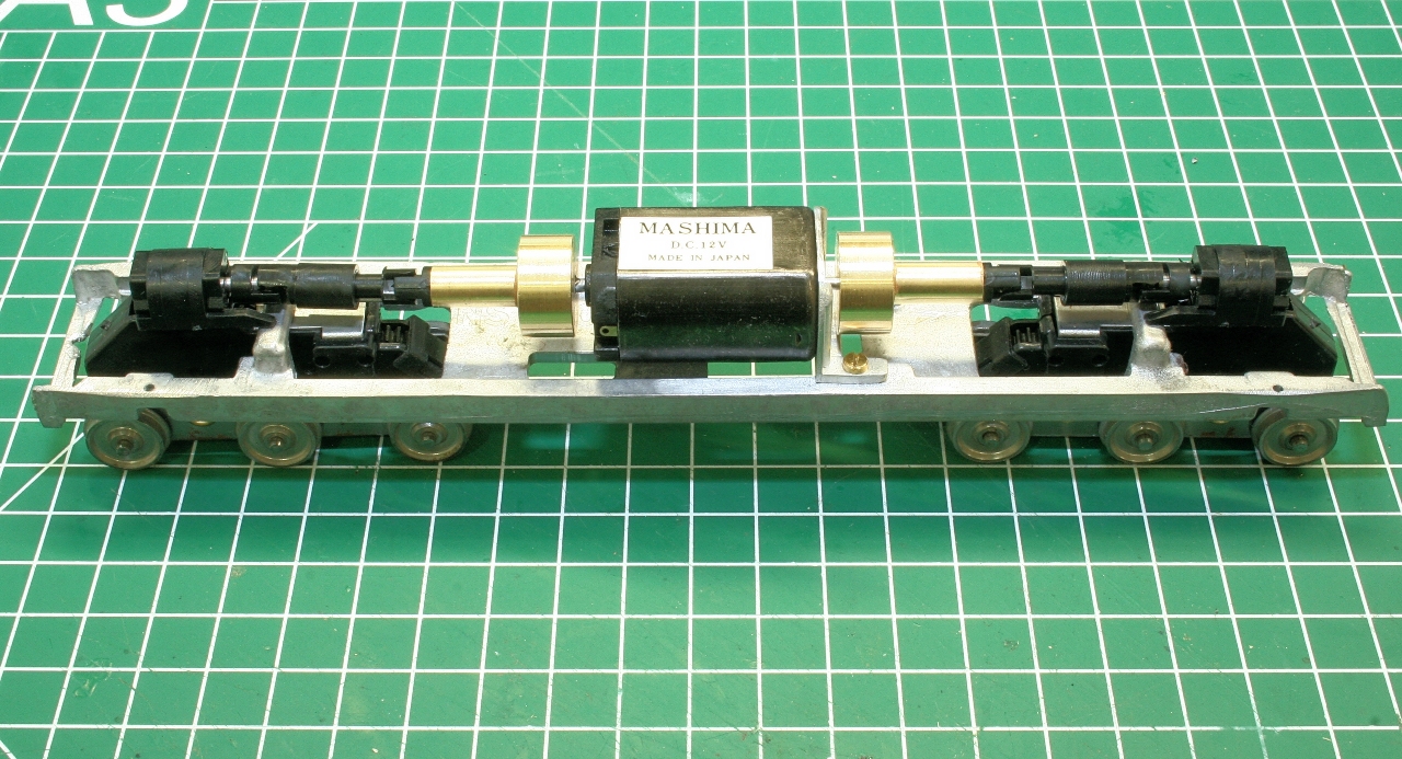

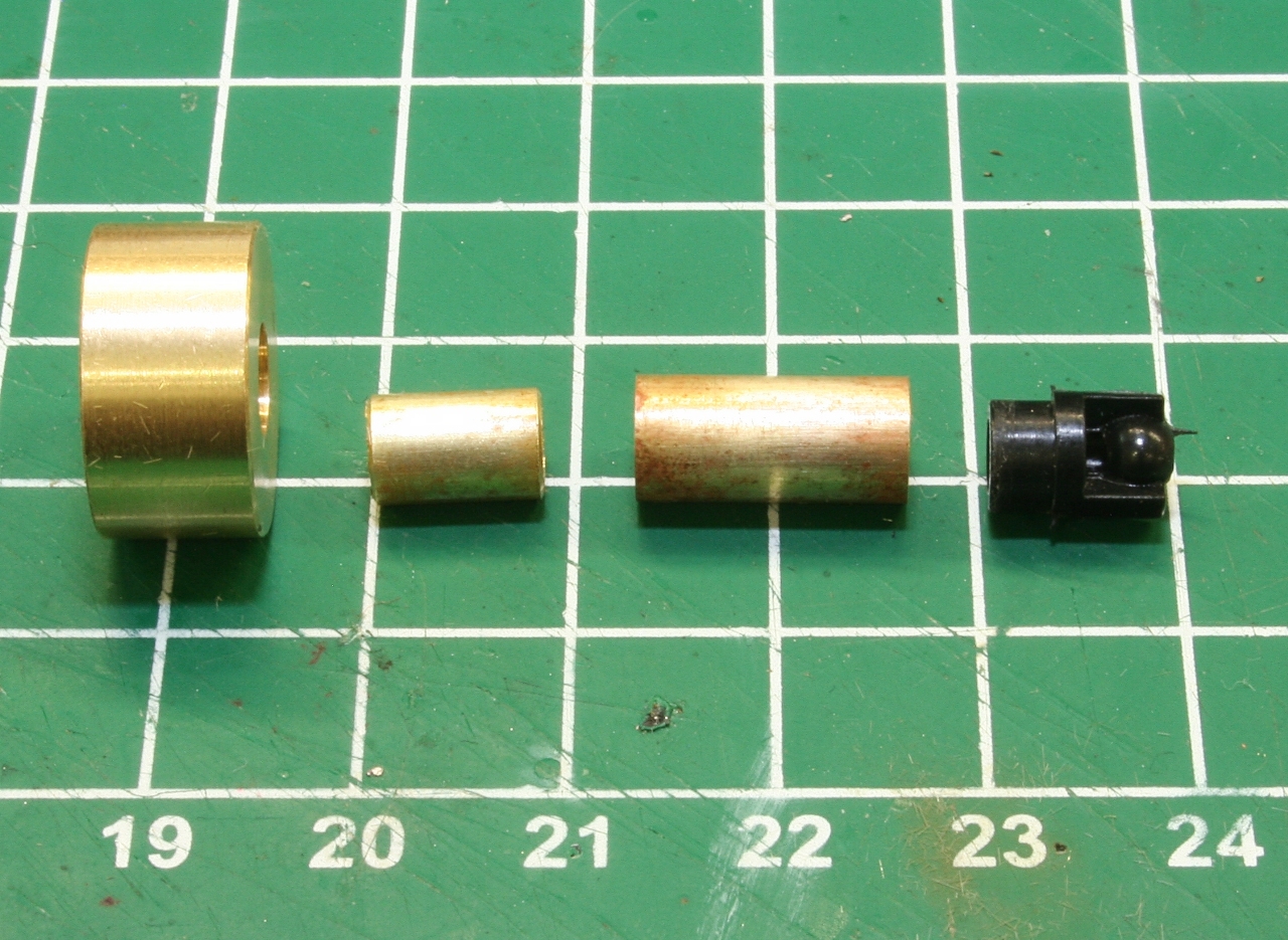

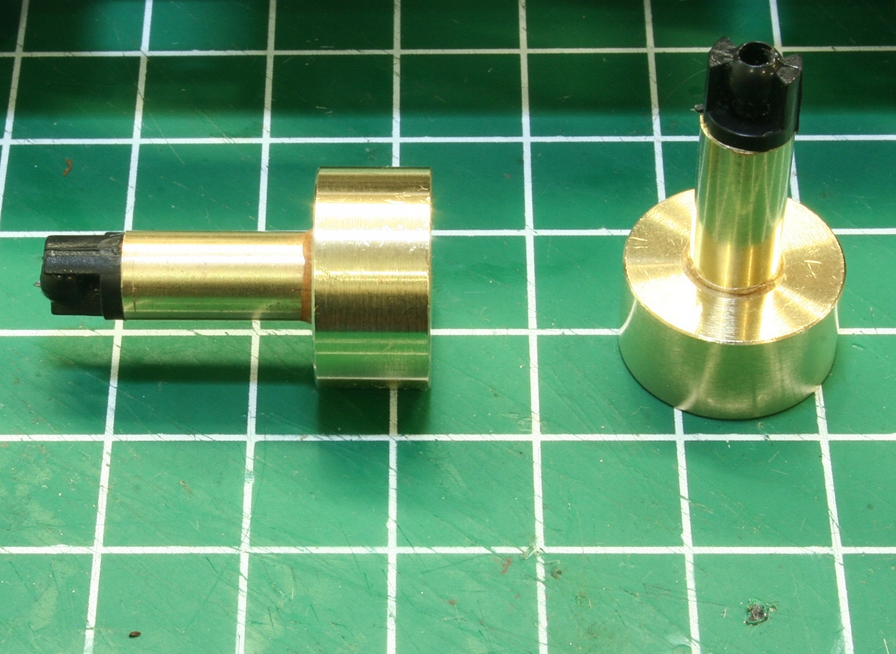

... hoe het ooit bedoeld was, weet ik niet, maar de as-uiteinden van de motor zijn niet lang genoeg om de cardans te laten passen... En bovendien vind ik, dat de vliegwielen zo dicht mogelijk bij de motor moeten zitten ;) Dusch... een viertal busjes gedraaid, waarvan er twee in de vliegwielen gaan, twee langere daar overheen schuiven en uiteindelijk ook de cardankop opnemen.
... Alles past zuigend, dus geen gesoldeer dit keer. Een likje Bison Bond voor de borging is voldoende :)
... de vliegwielen op de motor-as geschoven. Ook weer geborgd met Bison Bond ( eerst asje ter plaatse iets opruwen ;) ) De rechter zit nog niet vast, anders is de motor niet meer te demonteren...
... de cardan verder afgemonteerd. Alles netjes recht en in lijn. Past prima (y)
... en de wormkapjes er op, loopt mooi rustig zo ;) (y)
