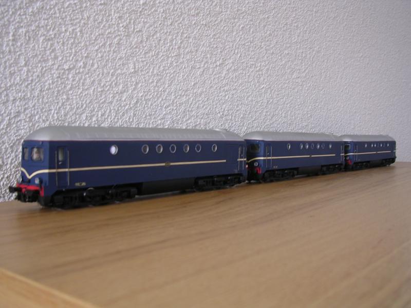

Wel toevallig overigens dat er uitgerekend nu een post is. Ik heb vanavond drie (gesuperde) opdracht Beelen afgeleverd.
Wat het geluid betreft:
Van Kees Bleeker heb ik vernomen dat er eindelijk een 10 cyl. geluid is. Hij heeft het alleen nog niet gehoord. In één van die Beelen moet dat nog ingebouwd worden. (wisselstroom) We studeren nog op een andere print om zo de accukist vrij te spelen om daar de luidspreker in te bouwen. De print is er eigenlijk al, alleen is die te groot. In augustus gaat Kees hier verder mee.
Die wisselstroom ombouw was overigens best nog een klus, maar ik heb een oplossing gevonden. Als er behoefte is naar mijn oplossing: ik heb er een paar foto's van geschoten. Eigenlijk wilde ik die als aanvulling richting RM sturen, maar misschien laat ik dat nog maar even achterwege..
Zie hier de Beelen:
Nu mag de zomer beginnen! En dan weer fris er tegenaan: 3 down 5 to go

3 Beelen tjongejonge!

Fijn om te weten! Ik heb nét een mail zijn kant uit gestuurd. Ik hoor het wel van 'm... denk ik!
En ja, drie stuks. Mijn eigen Beel staat niet op de foto. Dit zij de 2604, -05 en -06. Mijn eigen Beel is overigens ook een -04. De 2602 moet nog gebouwd gaan worden! (bruin) Ben nog even bezig...
