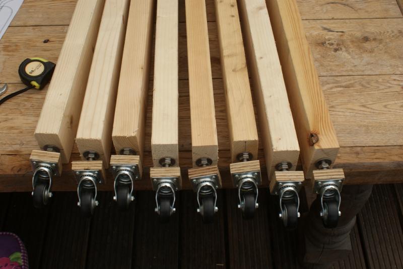

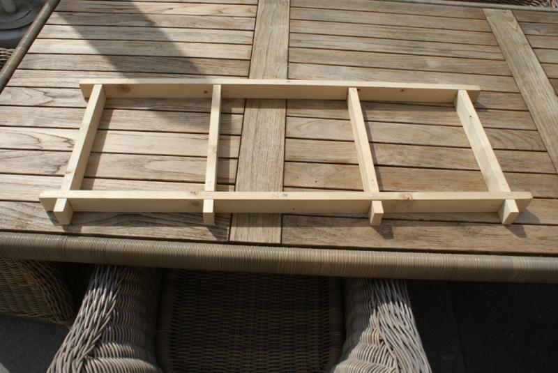

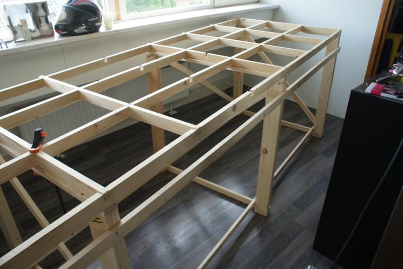

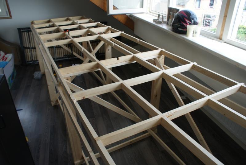

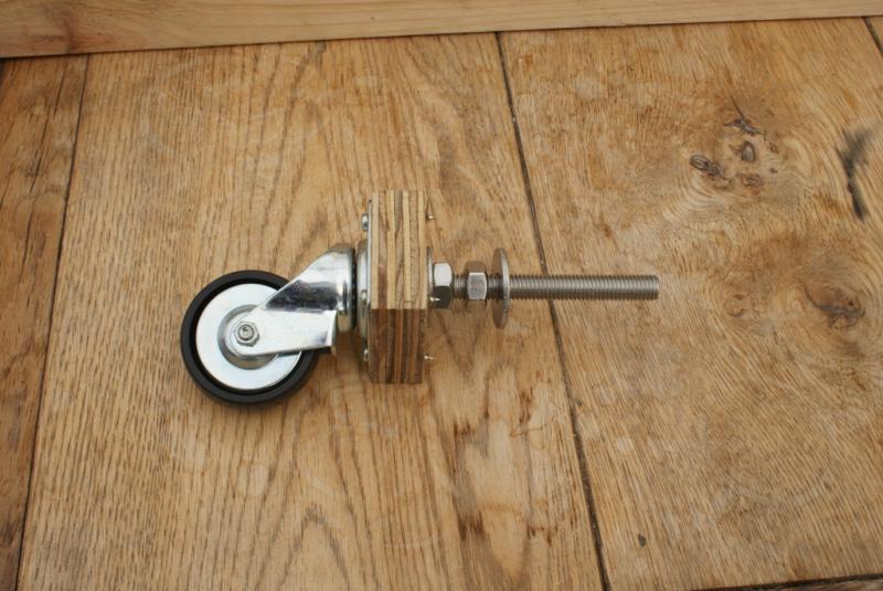

@Henk:
Klopt, daar is het inderdaad lekker goedkoop. Maar ik heb nu vanmiddag al wat wieltjes gehaald bij de plaatselijke bouwmarkt hier, waren ook maar 2,50 p/s ongeveer.
En ik heb niet stil gezeten, het hout van mijn 'tafel' was maar 3.30m lang, en het moet 3.70 worden.
Dus zo'n 40 cm erbij gemaakt:
Ook heb ik de poten afgemaakt, deze zijn ruim 1 meter geworden, en naar een idee van Henk H (zie
http://forum.beneluxspoor.net/index.php/topic,45129.msg727314.html#msg727314
), heb ik de poten verstelbaar gemaakt, zodat de tafel netjes waterpas kan komen te staan!
Alle 8:
Gr,
Maikel.

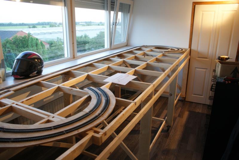

22 August 2012, 16:20:24 »

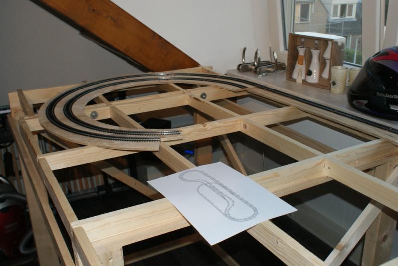

En we hebben weer niet stilgezeten, de tafel begint al aardig vorm te krijgen:
Maikel

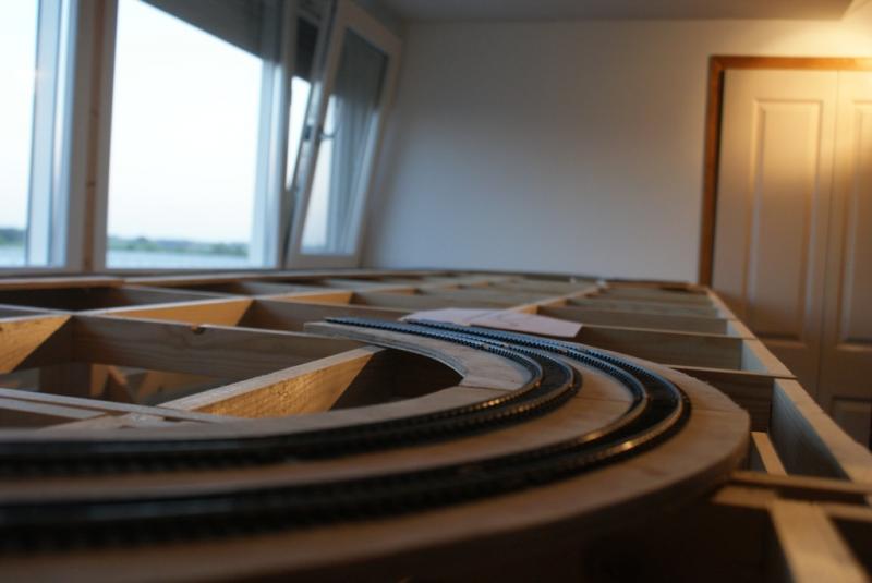

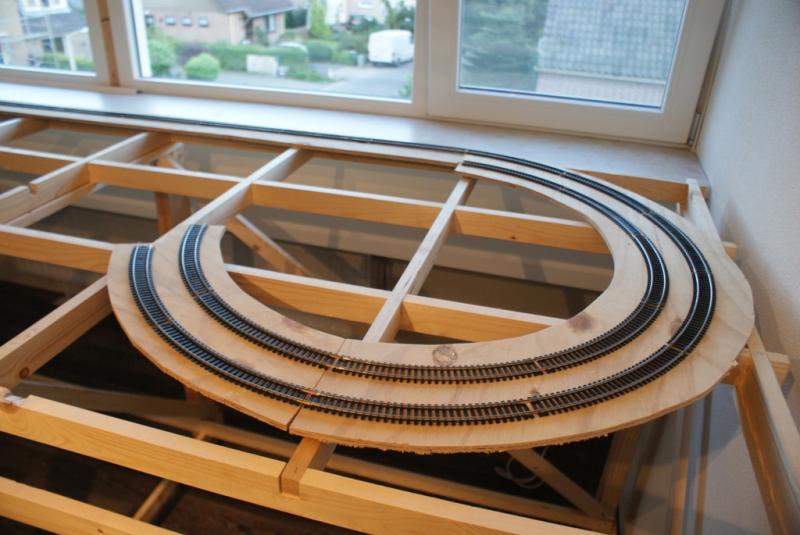

22 August 2012, 20:45:59 »
En jawel, we zijn begonnen met houtjes zagen om het spoor neer te leggen!
Wat een werk.. Ik hoop dat het allemaal lukt!

NS6400
Rangeerprediker
Berichten: 1464
Re:Bergachtige h0 baan
23 August 2012, 08:45:59 »
Zo jij gaat snel, een van de snelste onderstel bouwers hier op 't forum
Alleen eh ... zo'n helm is natuurlijk niet helemaal realistich.
Is dat papier op de tafel je nieuwe plan, Wellicht nog iets van een goederenloods met sporen toevoegen zodat je ook wat kunt rangeren.
