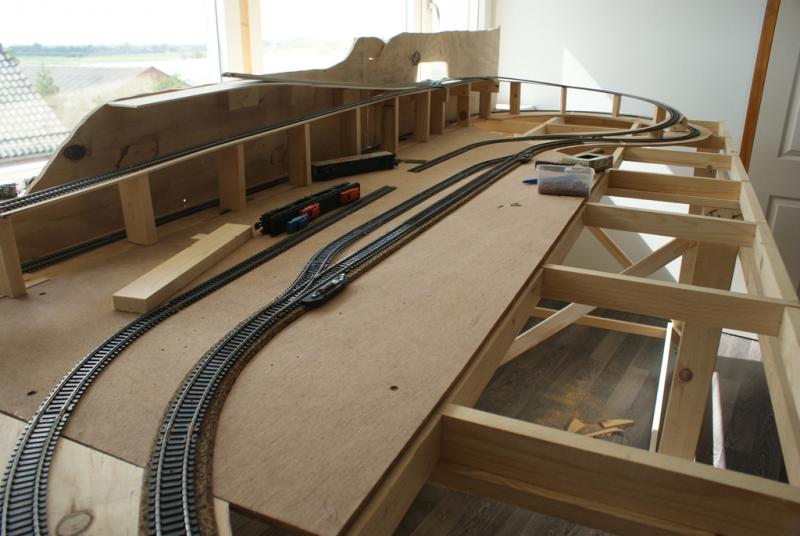

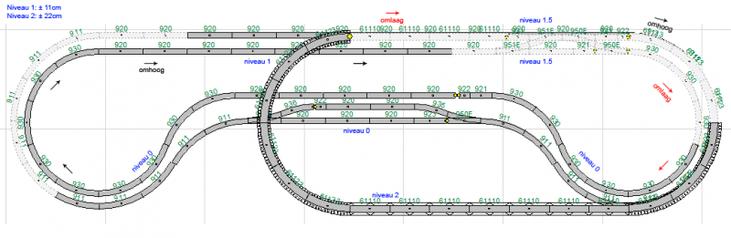

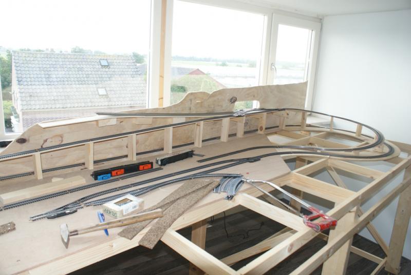

Ik ben er eindelijk uit hoe mijn baanplan eruit gaat zien!
Allereerst maar een afbeelding dan:
De binnenste baan van het dubbelspoor breng ik achteraan omhoog om aan te kunnen sluiten op het ovaaltje.
Zo kan ik overal digitaal rijden en dus de locs aansturen met m'n multimaus, aangezien het ovaaltje het digitale spoortje is!
Ik heb op dit moment niet meer wissels, maar in de toekomst zal er ergens nog wel een rangeerterreintje worden aangelegd.
Hecht vooral ook niet teveel waarde aan de tunnels/bruggen die ik heb toegevoegd, dit is een richtlijntje voor mezelf, maar zal zeker nog aangepast worden hier en daar. Wel wil ik het 'hoge wissel gedeelte' verbergen, vind ik er niet erg natuurlijk uitzien.

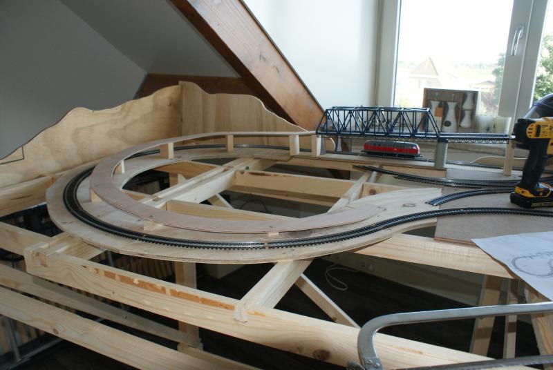

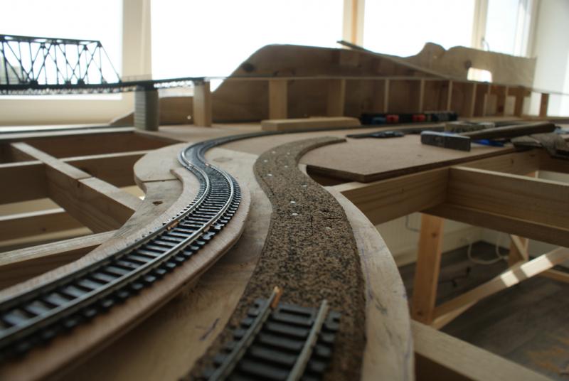

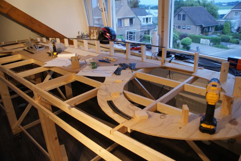

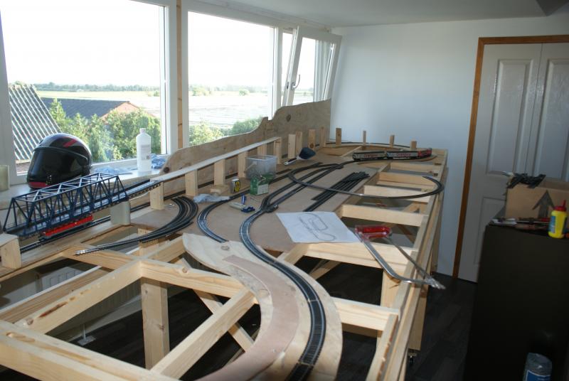

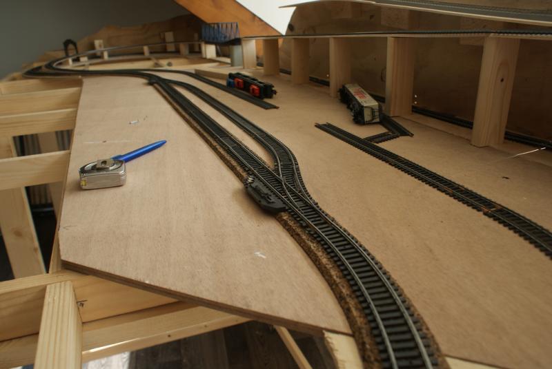

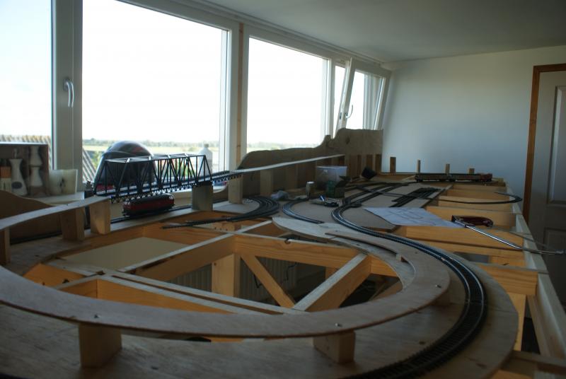

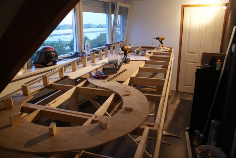

Ik ben begonnen aan het omhoog en omlaag werken van de sporen. Ik weet dat ze allemaal wat te snel stijgen/dalen, aangezien 30mm per 100cm het aanbevolen stijgingspercentage is, maar dat is dan maar zo. Meer ruimte heb ik helaas niet!

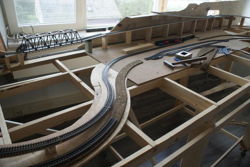

Nog wat fotootjes van de vorderingen:

kan je het niet iets minder de hoogte in laten komen? 10 cm is het maximum dat je nodig hebt om over een andere trein heen te komen.. zou zonde zijn als je treinen niet bij de helling op komen(had ik veel last van met mn stijging van 5%)
hierdoor kan de treinbaan uit eindelijk tegen vallen :( dit was bij mij het geval.. ben dus helemaal opnieuw begonnen..
je gaat wel als een speer zeg! goed bezig ;D
groeten,
Auke

@dimo1_dimo1:
Daar heb je misschien wel gelijk in, maar ik heb niet zoveel andere keus.. Ik wil wel met hoogteverschil werken, en ik moet ze op elkaar aansluiten om overal een digitaal spoor te hebben. Het hoogteverschil per baan is nu 11cm. Als het echt niet werkt ga ik er nog wel wat aan veranderen, eerst zo even proberen te rijden!

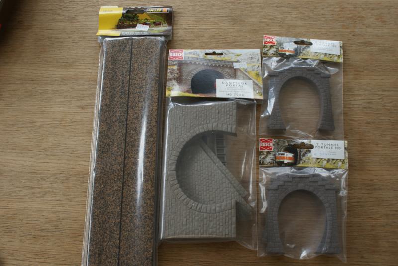

Vanochtend even langs de modelspoorzaak geweest, voor wat tunnelportaaltjes, bedding en bruggetjes:

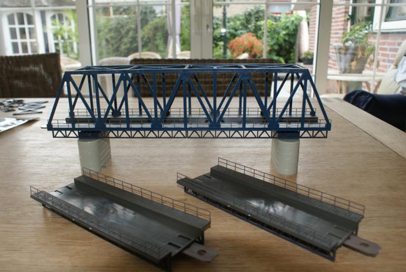

En de bruggen moest ik natuurlijk meteen in elkaar zetten ;D:

Als je nog hele mooie tunnelportalen zoekt,, noch 58010 is zeer mooi,  deze gebruik ik zelf ook...
Daarbij spreekt vooral het 3d me er aan..
Dat je met 11 cm in 3 meter de goede hoogte kunt halen met 2 bochten..
Of zit ik fout met de 3 meter?
groeten,
Auke

Waar heb je deze brug vandaan?
Deze is wel heel erg gaaf!  (y)
Peter
Dat zijn bouwpakketjes van Faller, heb ik bij De Tombe in Oegstgeest vandaan!
De kleintjes zijn Faller 120474, de grote (Faller 120560) is eigenlijk precies dezelfde, maar dan 2 aan elkaar en met metalen bovenwerk en peilers!
Ik draai hem in de linkerbocht ongeveer in iets meer dan 2,5 meter 11cm omhoog.. Dus dat is dan 4 á 5 procent stijging..?

Das 4,4 cm per meter.. dus 4,4%

4,4% stijging lijkt mij wat teveel van het goede, zeker in een bocht... Heb je al getest met je treinen?

Normaal wordt een stijging van 2,5 tot 3% opgegeven anders word je motor te zwaar belast, met alle gevolgen van dien.
Oké thanks,
Zal eens even kijken bij wentink binnen kort  ;)

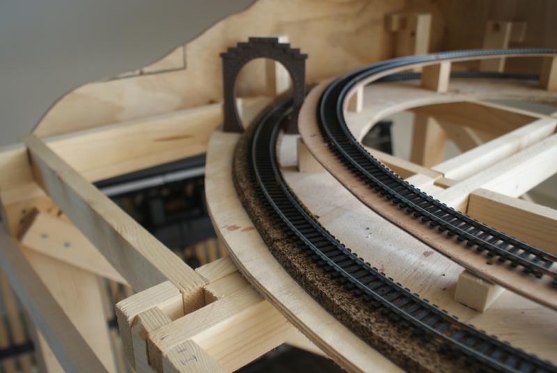

Vandaag even bezig geweest met wat achterwandjes plaatsen, waar de heuvels/bergen gaan komen.
Ook ben ik nog druk aan het puzzelen welk spoor waar onder de grond verdwijnt en weer tevoorschijn komt..

Ik heb het gisteravond even getest, en ik voorzie tot zover geen problemen..
Ik heb helaas niet meer ruimte, vandaar dat de stijging zo snel gaat. Ik wil namelijk wel met meerdere niveau's gaan werken, bergen etc, ik heb geen zin in een polderbaantje  ;D

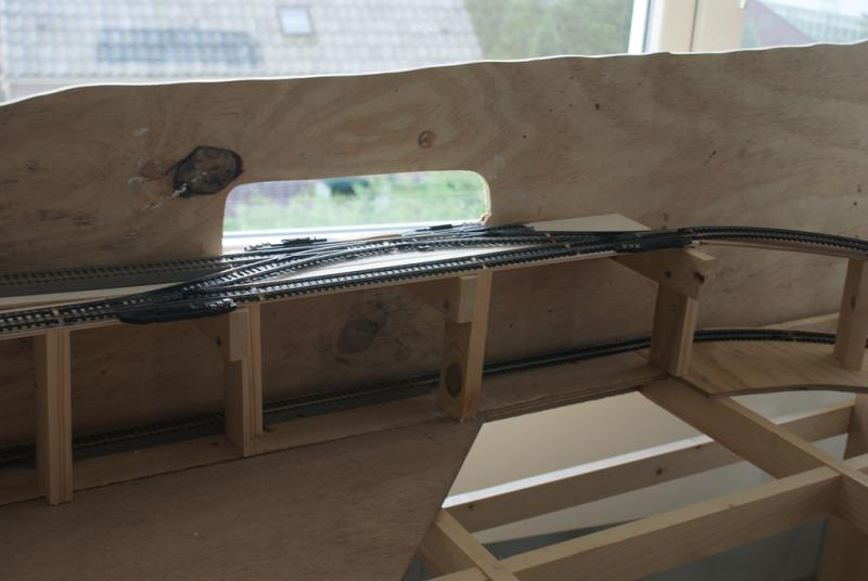

Even geen update gehad, maar ik heb natuurlijk niet stilgezeten!
Ben begonnen met een bedding aan te brengen, en wat meer rails uitgelegd, zodat m'n baanplan wat meer zichtbaar word!
