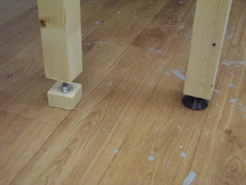

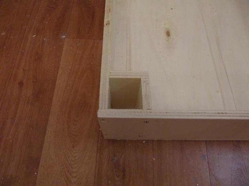

Hallo Robert,
In de uitsparingen komen de poten.
Aan de onderkant van de poot heb ik een gat geboord, en hier een slagmoer (M8) geplaatst.
Hier draai een ik een stelpootje in, zodat ik de module heel gemakkelijk waterpas kan stellen.
Het rechtervoetje is een gekocht exemplaar, ik kan niet meer aan deze komen zodat ik met een blokje hout en een M8 bout zelf iets heb gemaakt
Ik hoop dat iets duidelijker is.
gr. Henk

Hallo Henk,
Dank voor de foto's.. Einfach genial dus dat stelmechanisme...
Ik vroeg me ook af hoe de poten in de bakken stonden, tot ik nog eens heel goed keek
naar deze foto
https://images.beneluxspoor.net/bnls/modulebouw_004_2.jpg
Dat is de onderkant....
En ik maar denken dat het de bovenkant is
Poten steek je gewoon erin en klaar... Blad bovenop is de "stop"...
Al met al is je draadje interessant genoeg om zelf eens te denken wat ik met mijn baan ga doen...
Die module methode heeft wat, vooral gemak van bedrading aanbrengen, dat gedoe onder de
baan is letterlijk gedoe...
Robert

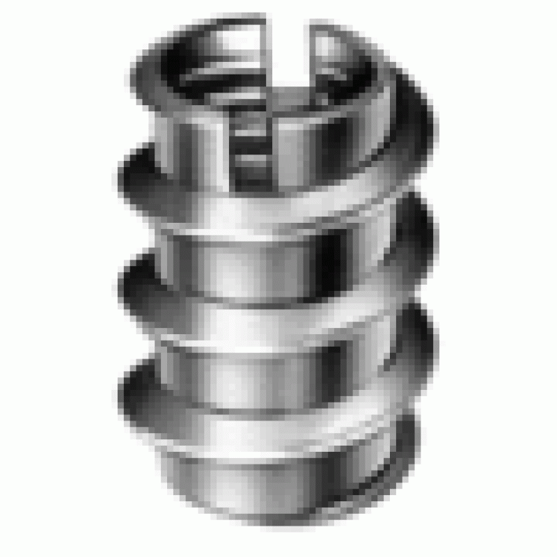

Heb je geen last dat de inslagmoeren zich los weten te werken ? Zelf gebruik ik inschroefmoeren (ook wel rampa moeren genoemd). Die blijven steviger vastzitten.

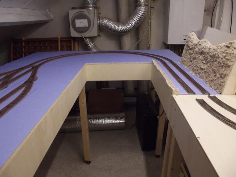

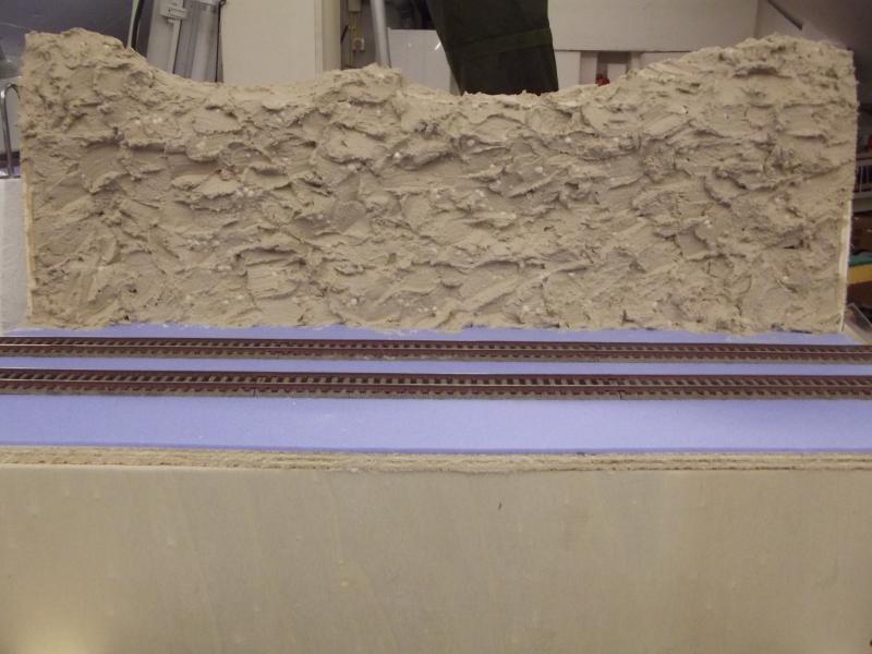

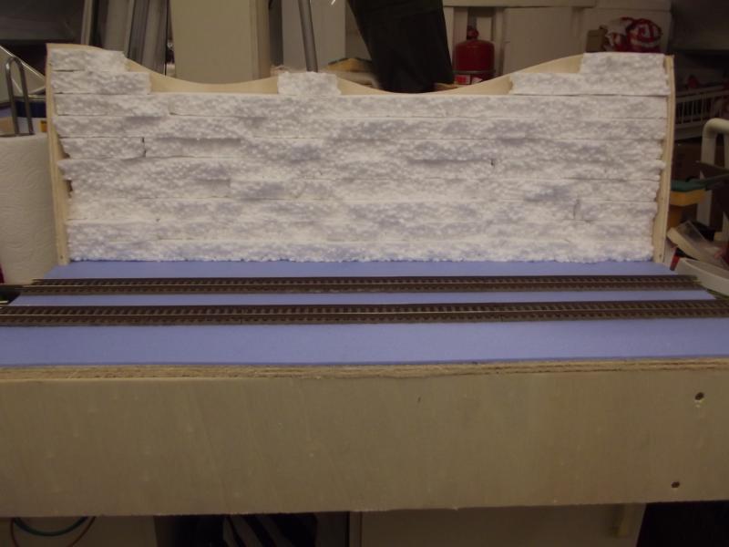

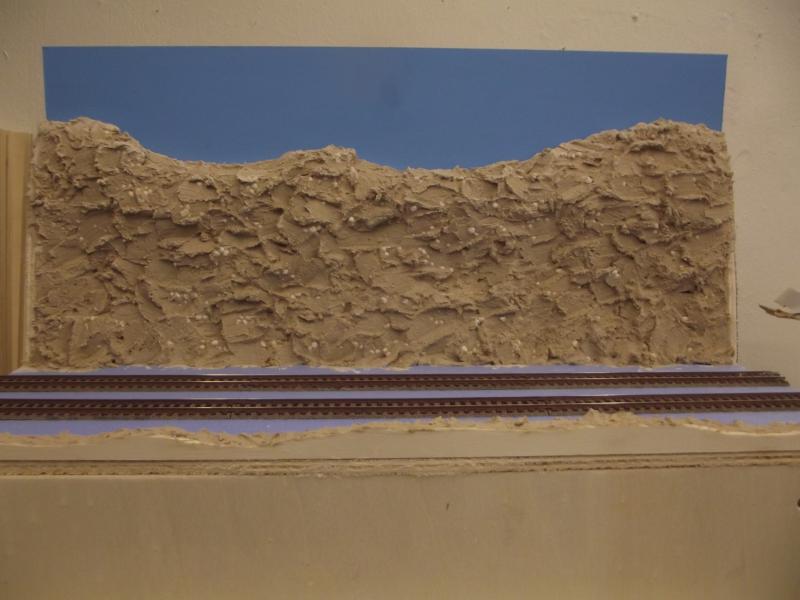

De laatste tijd ben ik beziggeweest om draden onder de module's te plaatsen en rails te verfen.
Vanmiddag had ik de kleinste module (60 x 25 cm.) gereed, hier gelijk maar even een achterwandje met piepschuim geplaatst.
Vervolgens even met gips aan het kliederen geweest
Binnenkort maar even prutsen met diverse kleuren verf
gr. Henk

Vanmorgen een (kleine) verhoging aan de voorkant van de module gemaakt en ook gelijk maar even van een beetje gips voorzien
Hierop komen ook wat bomen struiken etc.
Ook even een achtergrondje geverfd, zo lijkt het gelijk een stuk anders.
Voorlopig maar weer verder met solderen
gr. Henk

Henk, ik zou een lichtere kleur blauw gebruiken. Deze is wel heel prominent aanwezig
Henk H
Re:Modulebaan Dachboden II
Reactie #73 Gepost op:
19 July 2012, 20:06:08 »
Hallo Ronald,
Je hebt gelijk over deze kleur, dit wordt nog veranderd
Vandaag de achterste module de draden geplaatst, en uiteraard gelijk even getest
Ik kan nu ongeveer 7 meter heen en weer rijden, we zijn op de helft
gr. Henk
