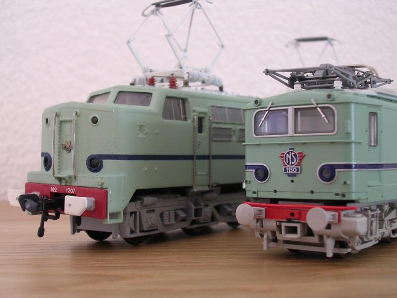

Misschien een beetje laat, maar wat ik altijd doe is de kap moffelen. Gewoon in zo'n klein, oud oventje. Een graad of 50 en er een 40 to 50 minuten in laten staan. Dan rustig laten afkoelen. Bij de matte blanke lak van Humbr... laat ik de temperatuur niet boven de 30 graden uikomen. Mijn ervaring is dan dat ie' dan onregelmatige matheidsgradaties ( 4x woordwaarde ;)) krijgt. Kleinspoor lak is geen probleem op 50 graden.
Door de warmte trekt de lak strak en wordt deze ook harder. Ik heb hier een voorbeeldje van een Fleisch... 1200 die ik voor een kennis alleen maar hoefde om te spuiten:
Link: https://images.beneluxspoor.net/bnls/DSCN1588.jpg
De 1100 er ter vergelijking even naast gezet. Het stofje op de 1200 naast de bufferbalk zat overigens OP de lak en niet erin.
Voor een budget metamorfose niet slecht dacht ik zo. Ook deze is dus 2x gemoffeld in de oven.
Misschien eens het proberen waard? Succes!

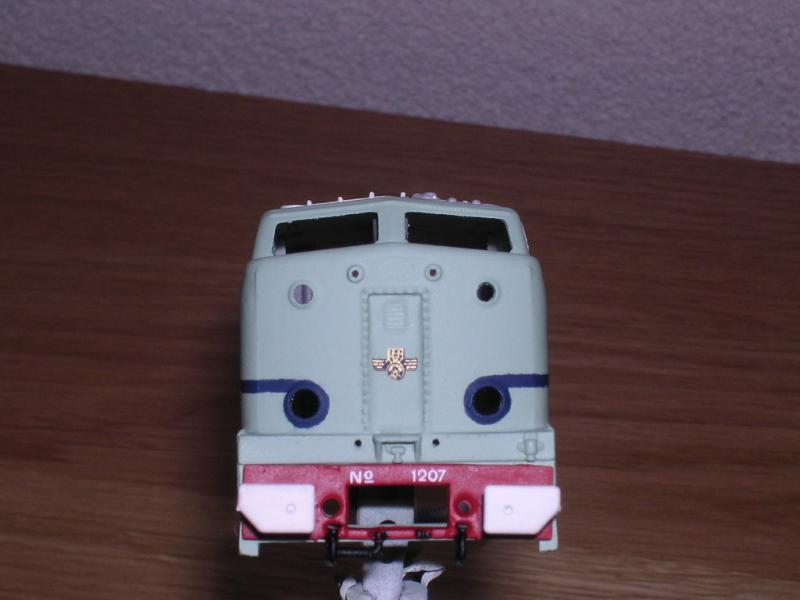

Chris, ik meen nog iets te zien: Wrijf jij de cijfer rechtstreeks op de lok? Op zich al knap dat je het zo voor elkaar krijgt, mij lukt dat nooit! Wel meen ik te zien dat ze iets gekiept staan t.o.v. elkaar. Door schade en schande wijs geworden heb ik daar de volgende oplossing voor bedacht: Ik wrijf ze op blank transferpapier en vervolgens zet ik alles als gewone transfer over. Voordeel is dat je dan gewoon op een vlakke ondergrond de cijfers e.d. kunt overzetten. Ik gebruik bij het plaatsen van de transfers het alom bekende  Microset en -sol, werkt perfect. Ook gedaan met die 1200. Zo blijft een correctie mogelijk. Wat het transfervel betreft: Ik heb Maikel Kastelijn een keer gevraagd of hij niet een paar afvalstukjes voor me had: Met de van hem gekregen stukjes kan ik nog wel een slordige 1500 loks van op schriften voorzien! Misschien ook eens het proberen waard.
Link: https://images.beneluxspoor.net/bnls/DSCN1577.jpg
Grt,
Ger.
