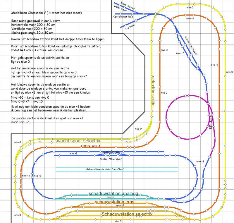

Beste forumleden,
Ik ben al een tijdje aan het bouwen aan de modulebaan "Laubenstein", zie topic
Laubenstein
omdat deze baan bijna klaar is.
Ga ik, vast aan een nieuw baanplan werken voor module/vaste baan "Oberstein", de modulebaan "Laubenstein" wil ik aan
dit baanplan kunnen koppelen.
Ik ben een budget bouwer, zodat ik alleen de spullen (rollend materiaal, rails, ems, selectrix, schakel materiaal, en trafo's) wil gebruiken die ik heb.
Ik ga niet digitaal "dcc" maar wel met "selectrix " rijden,
Als ik met dcc wil gaan rijden, betekend dat ik veel locomotieven zal moeten ombouwen naar digitaal dcc, dat kost een hoop euro's en het is maar de vraag of ze allemaal geschikt zijn om om te bouwen.
Ik heb nog een flink aantal eisen waar aan het ontwerp aan moet voldoen ,als het mogelijk is.
* Selectrix deel (heb nog aardig wat selectrix spullen).
* Ems deel (heb nog een tweetal loks liggen en een ems travo, zonde om weg te doen).
* Analoge deel, sturing met het "van mekeren" systeem. Is betaalbaar en makelijk te bouwen.
Ik heb een groot aantal oude analoge loks, te duur om ze, om te bouwen naar digitaal en waarschijnlijk niet te doen.
* Het Ems deel kan ik evt aan de analoge baan koppelen
ik weet niet of het "van mekeren system" te gebruiken is met ems .
* Allemaal gelijktijdig te gebruiken.
De eisen zijn erg moeilijk te verwezelijken, maar niet onmogelijk
De baan zoals ik het graag wil zien :
* Een fantasie baan met het landschap kenmerken Duitsland (laag gebergte).
* Aantrekelijke scenery
* Geen tijdperk.
* Geen vast land.
* Geen musseum baan. (wil alles kunnen rijden wat ik mooi vind)
* Thema nebenbahn nabij hoofdbaan.
* Twee kleine dorpjes, zoals Laubenstein, zie dit bericht;
Laubenstein
* Ben niet geïnteresseerd in realisme, maar moet er wel mooi uitzien.
* Ik wil voor het station "Oberstein" een gekanaliseerde riviertje "The Ober" maken (als daar ruimte voor is).
* Een klein dorpje tegen een heuvel gebouwd "Oberstein" en een klein dorpje "Smitsdorf" op de heuvel gebouwd.
* Een klimlus naar "Smitsdorf".
* Een kleine locloods, waterkraan en kolenbunker nabij Smitsdorf.
* Een kleine locloods, waterkraan en kolenbunker nabij Oberstein (als daar ruimte voor is.)
* Een kleine goderenloods bij Smitsdorf. (via Smitsdorf kun je naar Laubenstein rijden)
* Een goederen loods bij Oberstein.
* Geen spagettie aan rails zichtbaar.
* Schaduw station/vitrine onder het dorpje "Oberstein"
* Station Oberstein met twee kopspoortjes en een doorgaande spoor, met evt wat industrie.
* Alleen blokseinen en een enkele inrijsein geen bergen wissels wel veel rij mogelijkheden.
Nog al wat eisen zoals je leest, maar niet onmogelijk denk ik.
Het baanplan :
Op de topic Modulebaan "Oberstein" staat al in grote lijnen dit verhaal beschreven, mochten er mensen zijn die zich er aan storen, dat het op twee topic's staat hoor ik het wel, ik zal dan verzoeken of ze dit antwoord willen verwijderen.
Mvg Paul Smits

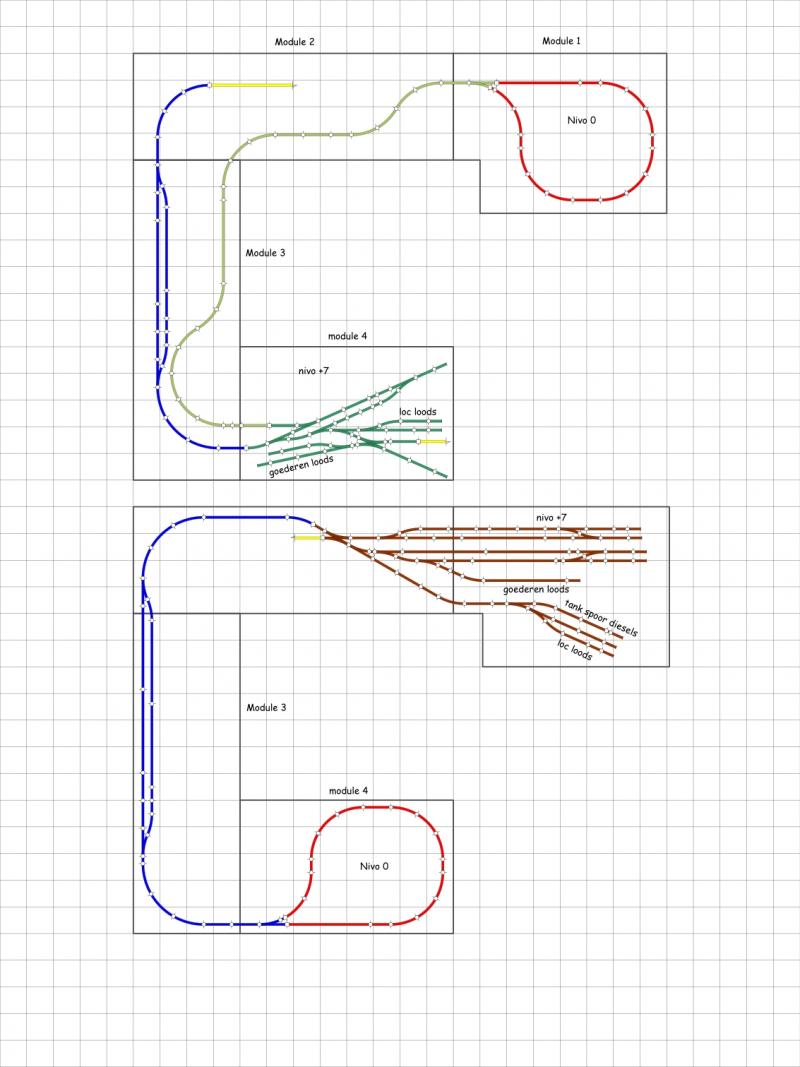

Hoi forum leden
Ik heb het eerste baanplan even ruw uitgelegd, het blijkt niet helemaal te passen, dus opnieuw naar de tekentafel.
Na wat railsen te hebben verwijderd, en het verschuiven van de klimlus paste het wel, er is een keerlus bijgekomen.
Ik rij op dit deel van de baan analoog, een keerlus is geen probleem en het trein verkeer is wat meer afwisselend.
Op het nieuwe baanplan is ook het schaduw station / vitrine ingetekend, dit wil ik elk geval behouden in het baanplan.
Voor suggesties sta ik altijd open.
Het nieuwe baanplan
Anyrail is een goed programma om een sporenplan te ontwerpen maar de geometrie van de rails stukken is niet altijd nauwkeurig, zodat je het altijd even moet uit leggen of het wel past.
Ik ga het nieuwe baalplan ruw uit leggen om te zien of het nu wel past, het is nu wel een stijf ontwerp geworden, maar met de scenery is er veel te verhullen.
Mvg Paul Smits

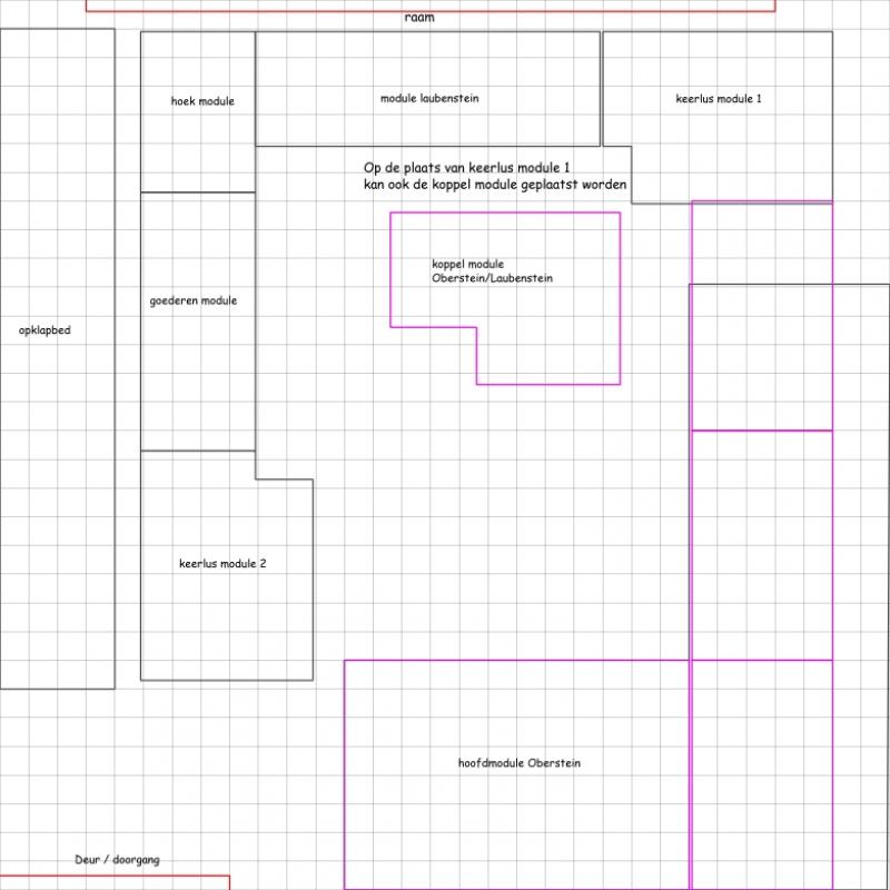

In overleg met mijn vrouw, hebben we besloten om een kamer beschikbaar te stellen voor de modelspoor hobby
, er staat overal in huis modelspoor zaken, heb er nu een leuke ruimte (310 x 310 cm) voor om alles in een ruimte te kunnen doen.
Er moet als het nodig is iemand kunnen slapen zodat er een opklap bed staat.
Helaas betekent dat ik minder ruimte heb om een modelbaan te maken, er moeten nog mensen in die kamer kunnen slapen,
maar voor N-spoor kom je een heel eind met een ruimte van 260 x 260 cm max. (als het bed is opgeklapt).
, alleen kan ik dan geen vaste baan maken van 260 x 260 cm.
IK heb besloten om dan ook geen vaste baan te gaan maken, maar het te houden op losse modules, waarvan het grootste deel 80 x 120 cm gaat worden die als keerlus en hoofdmodule gebouwd gaat worden.
Ik ga maar eens een nieuw ontwerp tekenen met anyrail.
In de modeltrein kamer komt de modulebaan Laubenstein/Oberstein opgesteld (als er iemand blijft slapen kan ik het even aan de kant zetten) komt gelukkig niet vaak voor.
Een plaatje zegt meer dan worden, ik hoop dat jullie mij een goed advies kunnen geven hoe ik het, het beste kan aanpakken.
Mvg Paul Smits

Citaat van: smits66 op 06 August 2012, 22:40:34
Even?
En waar laat je alles dan?
Je kan ook overwegen om de spoorbaan zo hoog te plaatsen dat hij over het bed heen loopt. Of zelfs boven de deur langs.
Dan hoef je niks weg te halen.

Leuk compromis in overleg met je echtgenote. Je krijgt je kamer voor je hobby, maar als het nodig is moet alles "even" weg voor "mensen die daar nog moeten kunnen slapen".
Als je mij kunt vertellen hoe je dit gaat oplossen, kan ik ongetwijfeld mijn eigen echtgenote zover krijgen dat ik het hele huis beschikbaar krijg !
Peter

Het is niet zo moeilijk, Laubenstein is opgebouwd uit
een vijftal modules, de grootste module van
120 x 40 haal ik er tussenuit en schuif de rest
van de module's om, zodat het opklapbed uitgeklapt kan worden.
Helaas is een vaste baan geen optie, daar is geen ruimte
voor, maar een modulebaan is een mooi alternatief.
@ peter
Ik en mij echtgenote waren de rommel een beetje zat,
vandaar dat we met deze oplossing zijn gekomen.
Mvg Paul smits

Nieuwe module baan in N-spoor (analoge baan)
20 August 2012, 22:12:20 »
Nu de treinenkamer zover af is ben ik begonnen met het ontwerpen van een module baan.
Ik ben met een baanplan bezig, ik ben er nog niet uit of het een goed ontwerp is, ik hoop dat de forum leden
mij kunnen en willen helpen.
Het is de bedoeling dat op de twee kopse kanten van de baan een keerlus komt op nivo 0 en een station op nivo +7
Van de bovenste keerlus klim ik naar het station op de andere kant van de baan en v.v.
Ik heb een baanplan gemaakt, ik hoop dat de forum leden mij willen helpen met het ontwerpen van een leuk en logische
baanplan.
groeten,
Paul Smits.
