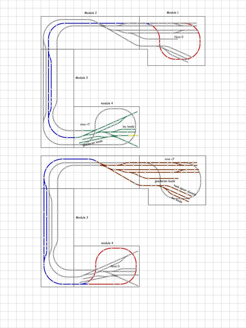

Dit wordt een baanplan op 2 nivo's?
Waarom zou je dan geen spiraal aanleggen? Je spiraal komt op module 4 en je stations komen dan op module 1, onder elkaar. Je rails kun je dan vlak neerleggen, aleen in de spiraal zit stijging.
charp
Peter
Berichten: 1896
werken met de aaiket
Re:Nieuw baanplan module/vaste baan Oberstein N-spoor.
Reactie #16 Gepost op:
20 August 2012, 23:43:06 »
Zou je het ontwerp iets groter kunnen plaatsen ? Je hoeft alleen maar "width 400" weg te laten.
Peter
GLR89
Berichten: 73
Reactie #17 Gepost op:
21 August 2012, 00:10:54 »
Dag Paul,
Opzich een mooi baanplan waar je leuk mee uit de voeten kunt, maar waarom 2 keer lussen? Als je in beide hoeken ipv een keerlus een kleine spiraal naar beneden maakt kun je de sporen op een lagere verdieping door laten lopen en er eventueel een schaduw station maken (geeft je ruimte om meer treinen te laten rijden in de toekomst). Zomaar een ideetje hoor. Groeten Gijs
(edit, kan zijn dat ik te snel heb geantwoord en voorgaande berichten niet goed heb gelezen, maar mijn opmerking geldt voor je laatste plan)
Laatst bewerkt op: 21 August 2012, 00:13:20 door GLR89
Roco fleischmann tpIII H0 digitaal dmv ECoS2 en doet een poging tot automatiseren van het geheel
smits66
Berichten: 542
Schaal 1:160, Arduino
Reactie #18 Gepost op:
22 August 2012, 14:10:12 »
Hoi
@Jeroen
Jeroen bedankt voor je reactie
Ik heb jou suggestie even bekeken en in het baanplan proberen te verwerken, helaas word de klimlus te breed om al mijn treinen te kunnen laten rijden moet ik minimaal R2 liever R3 gebruiken, waardoor het te breed wordt ik kan maximaal een breedte hebben van 55 cm met een R2 geeft het al een breedte van 60 cm, misschien ga ik in de toekomst nog eens een klimlus maken, ik heb er totaal geen ervaring mee.
Ik wil zichtbaar twee stations hebben om een leuk trein verloop te verkrijgen, zowel op het kopstation als het eindstation moeten de locomotieven de kop maken, zodat ik een er veel plezier mee kan beleven, aangezien de rij lengte niet zo lang is.
@peter
Peter bedankt voor je reactie
Ik kan de topic niet meer aanpassen, maar als je op het plaatje klikt komt er een groter plaatje tevoorschijn.
Als dat nog te klein is kan ik je het originele plaatje toesturen.
@ Gijs
Gijs bedankt voor je reactie.
Ik heb bewust twee keerlussen omdat ik daarmee een redelijk trein verloop kan krijgen, er zijn in het ontwerp expres twee stations op genomen om zo een afwisselen trein verloop te krijgen, op module 3 zijn twee kleine (allebei 2 spoorig) schaduw stations.
@ allen
Ik probeer even uit te leggen wat mijn bedoeling is, het was misschien niet helemaal duidelijk.
De twee keerlussen zijn om de trein te keren en dan weer het station in te rijden, zodat ik de locomotieven de kop moet laten maken.
De stations liggen op nivo +7 en de keerlussen liggen op nivo 0
Een trein een rijd station 1 uit, ik kan dan kiezen of ik de trein naar het schaduw station 1 laat rijden en via de keerlus 2 terug naar station 1, of ik laat de trein rechtstreeks naar station 2 laat rijden.
Van station 2 kan ik kiezen of ik de trein naar het schaduw station 2 laat rijden en via de keerlus 1 terug naar station 2, of ik laat de trein rechtstreeks naar station 1 te rijden.
Dit geeft, voor zo ver ik het kan zien, een afwisselend trein verloop.
Deze baan word analoog gebouwd en in de toekomst word het ook niet omgebouwd naar digitaal, ik ben in het bezit van ongeveer 20 analoge locomotieven, ik wil wel een blok systeem op de baan maken.
Ik hoop dat de forumleden mij kunnen helpen met het ontwerpen van een mooi en leuk baanplan. ideeën zijn altijd welkom.
(edit, ik heb nog eens goed naar het baanplan gekeken, de trein rijd van station 1 altijd via schaduw station 2 om station 2 te bereiken. Even kijken of ik het baanplan kan aanpassen.)
Groeten, Paul
Laatst bewerkt op: 22 August 2012, 14:19:27 door smits66
Reactie #19 Gepost op:
22 August 2012, 22:00:39 »
Hoi, mensen
Ik heb mijn baanplan iets aangepast, omdat het niet helemaal klopte.
Ik kan nu wel kiezen of ik de trein via keerlus 1 of keerlus 2 laat rijden, of rechtstreeks van en naar station 1 en station 2.
Het baanplan :
Klik op het plaatje voor een vergroting.
Hulp voor het ontwerpen van een mooie en leuke baanplan is altijd welkom.
groeten Paul
