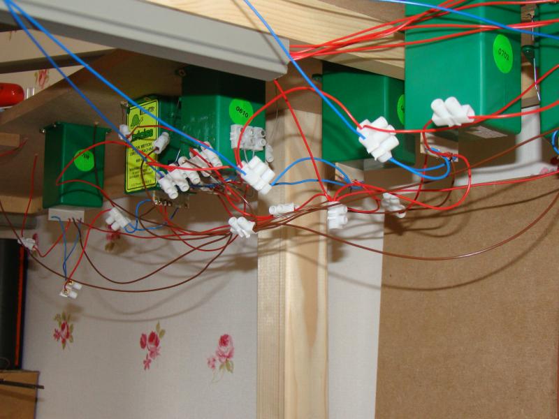

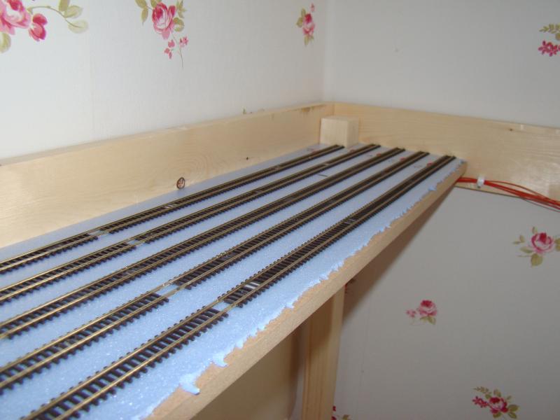

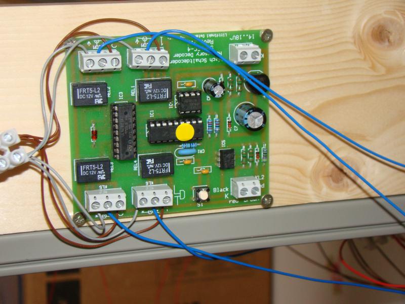

Gisteren de 5 opstelsporen in het schaduwstation afgemaakt en bedraad:
Verder de eerste wisseldecoder opgehangen en de wissels aangesloten:
De spaghetti begint zich te vormen:
Het ziet er erger uit dan het is, van dichtbij zit er voldoende logica in om eventuele storingen snel op te kunnen sporen en te verhelpen.

Dat bloemetjesbehang ziet er juist veel minder erg uit dan het waarschijnlijk is!  8)

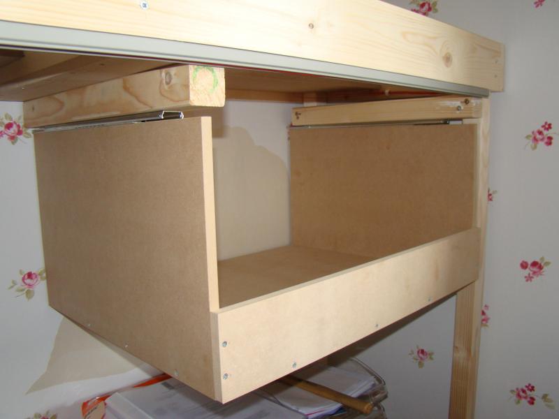

« Reactie #48 Gepost op: 05 August 2012, 17:21:22 »

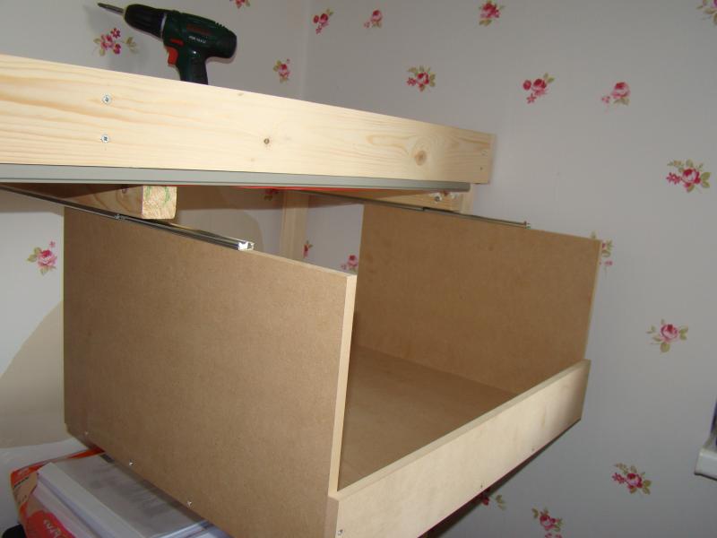

Ik heb het opgelost door een lade onder de baan te maken: http://forum.beneluxspoor.net/index.php/topic,36107.msg572241.html#msg572241 (het idee had ik van Jeroen- van dit forum gejat).
Deze heb ik vandaag geproduceerd:
Peter van der Leek

« Reactie #50 Gepost op: 05 August 2012, 18:07:20 »
Peter,
Kunnen die lade-geleiders ook 'hangend' worden belast ? In voorbeelden zie ik altijd de lade 'tussen' de geleiders hangen en nooit 'aan' de geleiders.
Sander
Re:Perkhout
« Reactie #51 Gepost op: 05 August 2012, 18:47:09 »
Ik vermoed dat zolang je er maar niet letterlijk aan gaat hangen het wel kan.
Peter van der Leek
  • Administrator
  • Berichten: 2321
    • Somda
Re:Perkhout
« Reactie #52 Gepost op: 05 August 2012, 19:44:42 »
Tot nu toe gaat 't prima ;)
Ik moest het wel zo toepassen omdat ik even geen rekening had gehouden met de kabelgoot die ik al had vastgemaakt :-\

Nou, dan even duidelijke instructies aan de kids geven dat ze niet mogen leunen op het bedieningstableau.
Of mag Pa daar alleen aankomen?   ;)

Ze zijn gelukkig nog niet groot genoeg om er op te kunnen leunen en je tweede zin kan ik uiteraard ook bevestigend op antwoorden ;)

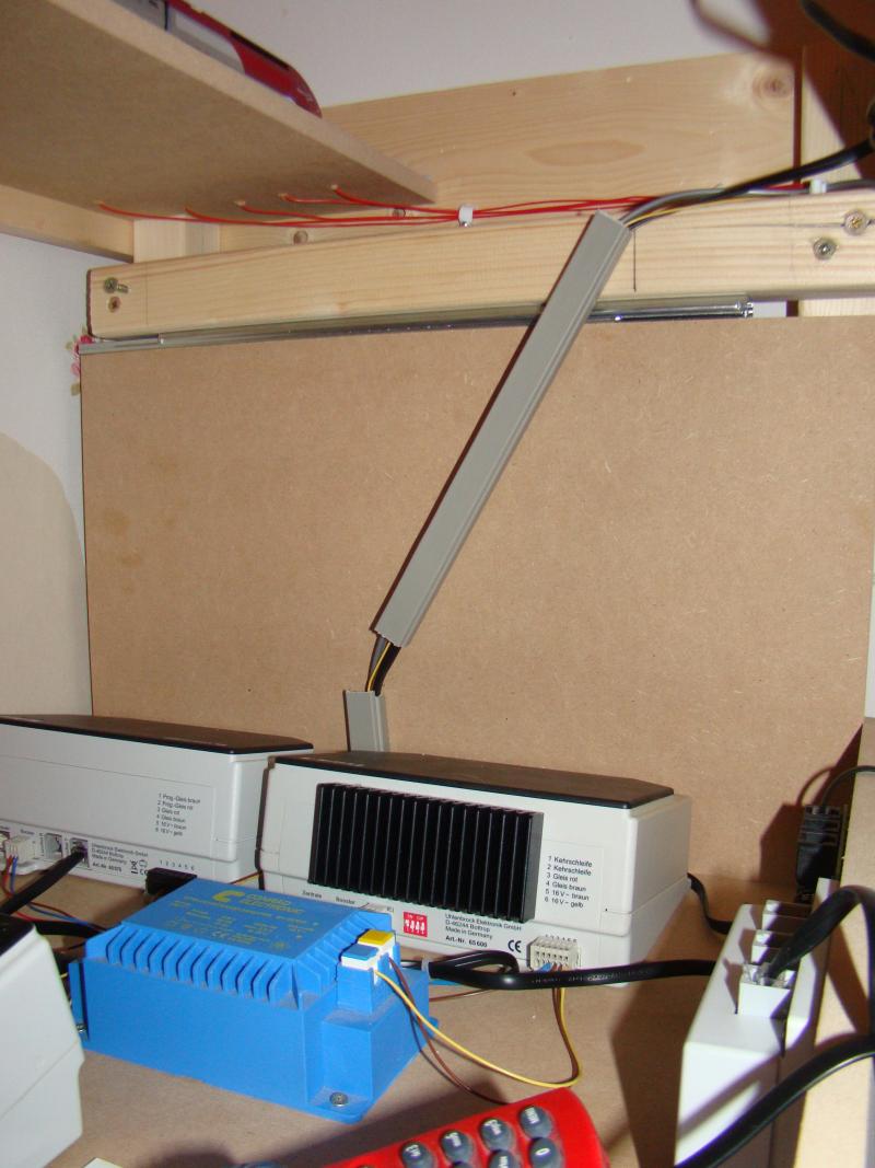

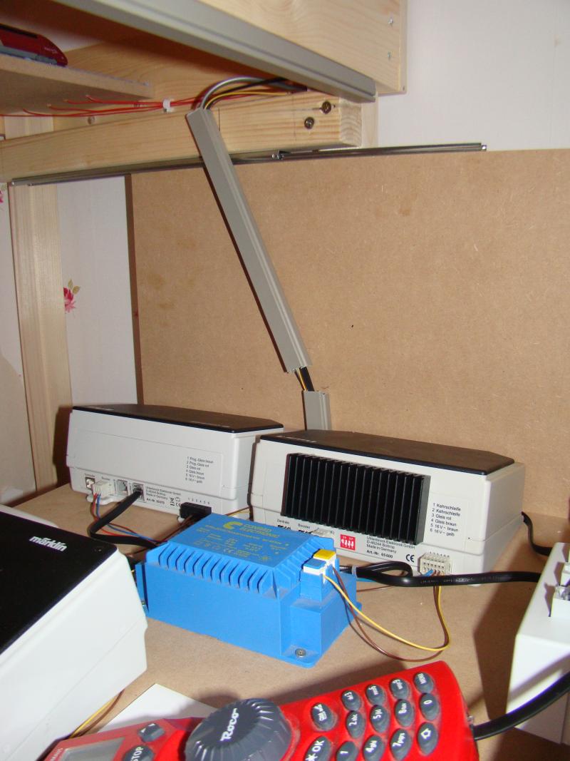

« Reactie #56 Gepost op: 08 August 2012, 20:21:10 »
Ik heb de bedrading nu door een scharnierende kabelgoot lopen, ik zal binnenkort nog wel even foto's maken.
De IB-com en Power3 zijn aangesloten en de eerste communicatie met Koploper is gebeurd.
Verder zijn de bezetmelders grotendeels aangesloten en is de S88LN geprogrammeerd. We zijn bijna klaar voor de eerste testritten :)
Peter van der Leek
jakop
Re:Perkhout
« Reactie #57 Gepost op: 08 August 2012, 22:15:09 »
Ja, daar wil ik idd wel een foto van zien, want zo heb ik er geen 'plaatje' bij hoe je dat gedaan hebt.
Jakop
Peter van der Leek
  • Administrator
  • Berichten: 2321
    • Somda
Re:Perkhout

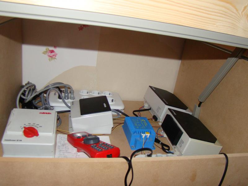

« Reactie #58 Gepost op: 11 August 2012, 10:27:28 »
Nou, daar komt ie :)
Zoals je ziet is de kabelgoot alleen aan de bovenkant vastgemaakt met 1 schroef zodat hij kan meedraaien.
Verder heb ik de lade helemaal gevuld met alle benodigde apparatuur:
De eerste testritten zijn begonnen :)
