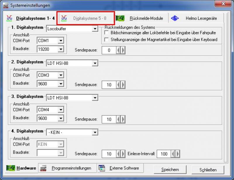

@Bernhard zowel de eerste als de tweede mogelijkheid. Sterker nog 8 digitale systemen dus maar dat is in de nieuwste versie! Dus bijvoorbeeld een 2 x intellibox, 3x HSI-88 en een Tams MC o.i.d, of zoals ik nu heb ingedeeld (zie plaatje)
Als je de eerste 4 digitale systemen hebt gekozen, komen de resterende 5 t/m 8 digitale systeemmogelijkheden vrij (zie rode kader)

Blijf erbij : Er kan maar één centrale worden aangesloten. Er is maar één kapitein op een schip.
In je voorbeeld is Locobuffer com1 de centrale.
Com3 is geen centrale, ook com4 is geen centrale.
Bernhard

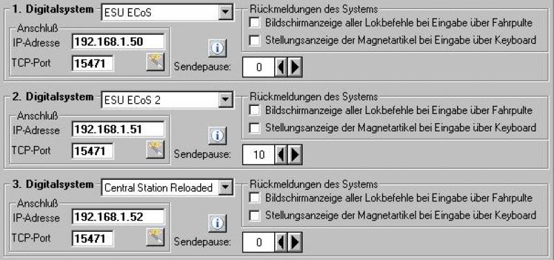

@Bernhard, maakt mij niet zo veel uit. Misschien heb ik mij met de woordkeuze vergist en dus is "centrale" niet het juiste woord maar er kunnen toch 8 digitale systemen worden aangesloten en tegelijk worden gebruikt. Maar niemand hoeft te geloven wat ik beweer.
Een quote uit het vertaalde handboek, behorende bij WDP 2012. Hoofdstuk 4 paragraaf 4.1;
Op dit en het volgende tabblad (digitaalsystemen 5 t/m 8 ) legt u de essentiële gegevens van uw eigen gebruikte digitale systemen voor de modelbaan vast. Het tabblad voor de digitale systemen 5 t/m 8 zijn pas dan te kiezen nadat op het eerste tabblad 4 het digitale systeem werd ingebracht.

Zo te zien kan Windigipet 8 com poorten tegelijk benutten en dus ook met meerdere centrales tegelijk communiceren. Maar dat is wat anders dan meerdere centrales tegelijk op één baan aansluiten. Eén centrale voor de treinen en één voor de wissel- en seindecoders op een aparte ringleiding kan mogelijk. Misschien voor een apart trambedrijf of zoiets. Maar je kunt niet twee centrales gebruikem voor de treinenloop op één modelbaan als de treinen de hele baan moeten kunnen bestrijken.

Nu ben ik zeker geen digi expert, maar ik denk dat de intepretatie van " digitale " systemen voor de verwarring zorgt..
Zoals te zien is op de schermafdruk staat hier de LDT HSI-88, oftewel een terugmeld module die rechtstreeks via de com poort met de pc babbelt.
Dit soort interfaces worden hier " digitale systemen " genoemd. Ok, dat klopt in die zin ook wel maar dat is nog heel iets anders dan bijv. 2 IB´s aanluiten....
Ik kan er geheel naast zitten, maar tot nu toe deel ik de mening van Bernhard.....  ;)

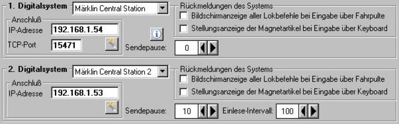

Ik stop er mee want ik ben bang dat dit de verkeerde kant op gaat en zo had ik het nooit bedoeld. Maar ik zou zeggen, lees het handboek eens.
Hier nog een paar voorbeelden uit het handboek:
of;
