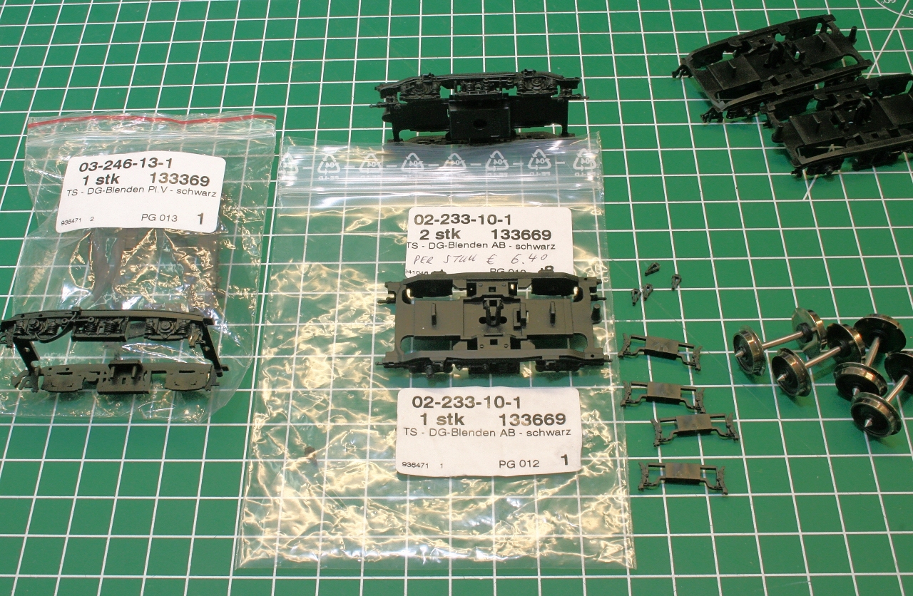

Onderdeeltjes allemaal binnen, dus tijd voor een ombouw verslagje ;) :P
... de benodigde onderdelen :)  Rechtsboven de oude draaistellen van de AB, reeds gedemonteerd. We hergebruiken de wielen, remschoenen en de veren. Later komt er nog een onderdeel bij ... :P
Grtzz,
Karst
Karst en anderen... Even een vraagje. Je hebt het over drie draaistellen volgens mij:
1x 133369 en 2x 133669.
Toch zie ik op de foto vier stuks.... Wellicht ben ik echt toe aan weekend dat ik nu even wat mis...
Kun je wat verhelderen?
Groet en dank!
Michiel

Zijn die veertjes die bij de wielen en remschoenen liggen ook los te bestellen?
Grtz,
Steven
