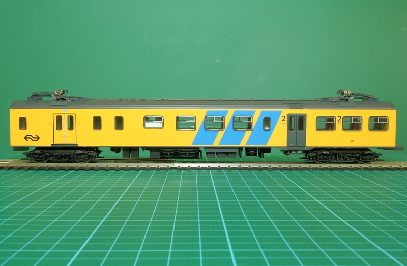

Okay, maar de helft heb ik al. Waarbij zitten de twee draaistellen voor de tussenbak?
Karst Drenth
Berichten: 10490
Re: Roco Plan T
Reactie #871 Gepost op:
06 May 2014, 19:28:18 »
2 x 133669

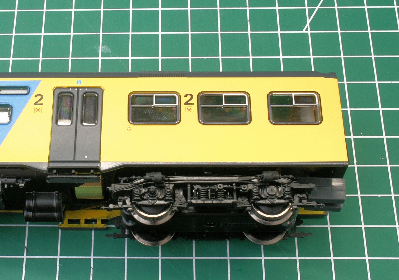

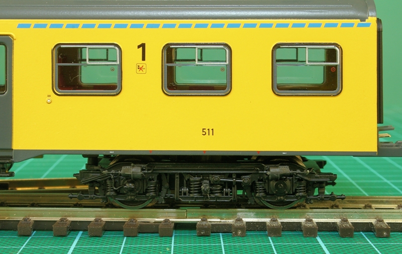

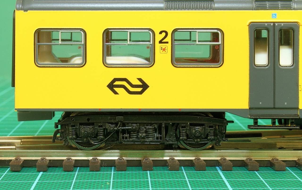

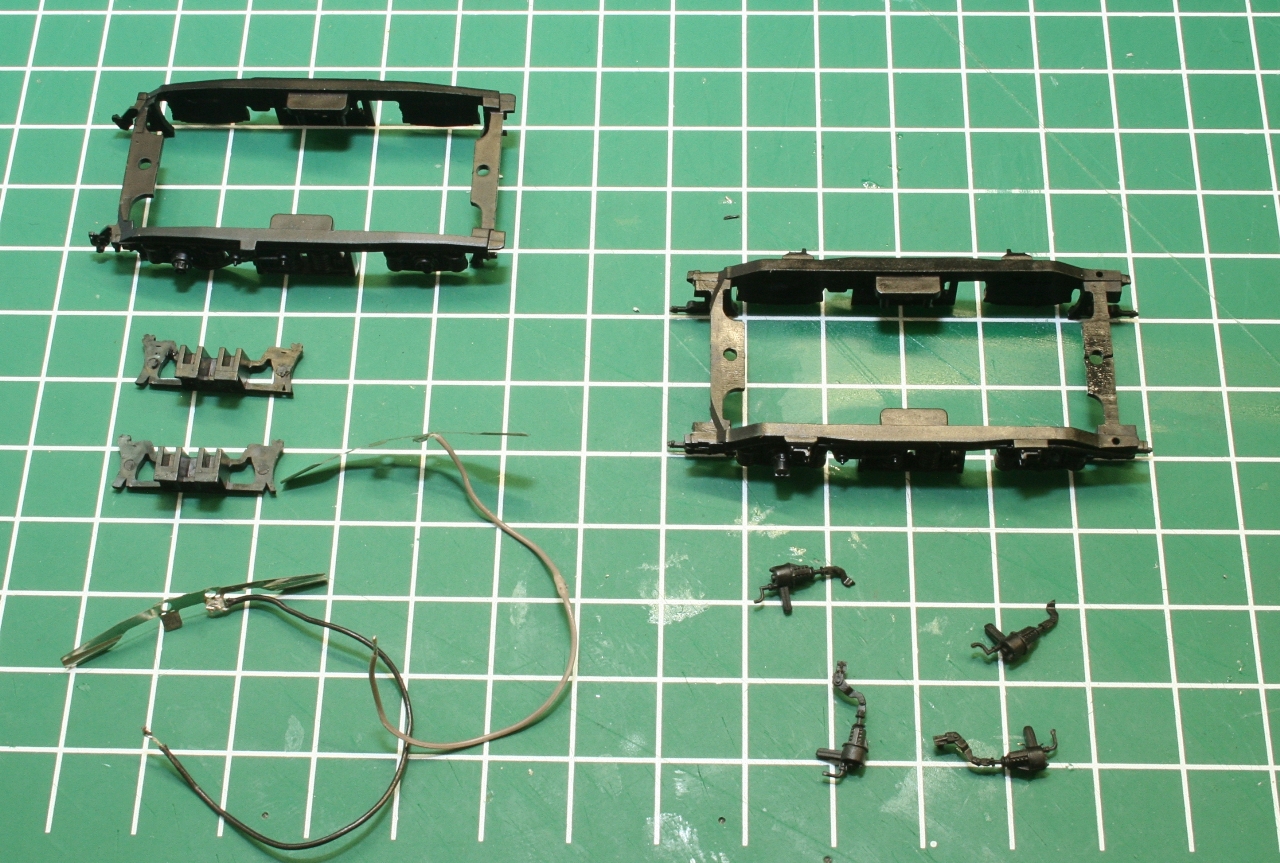

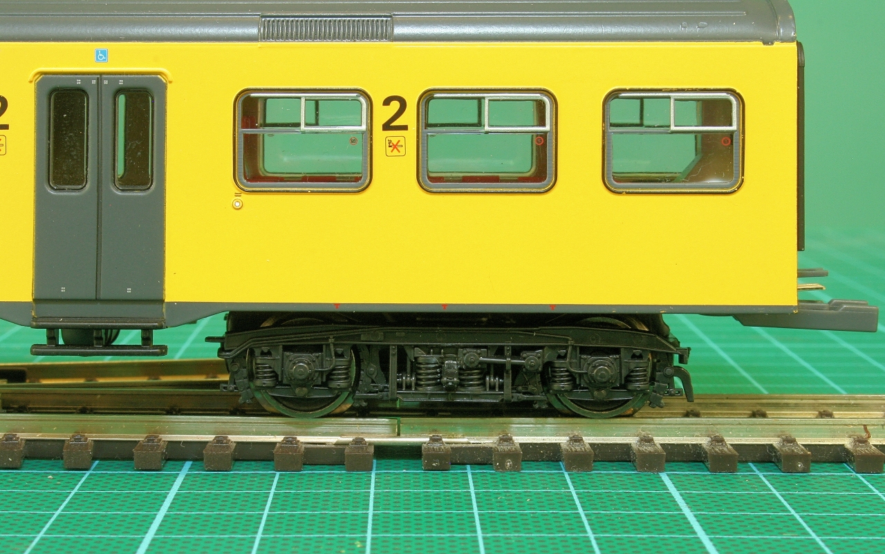

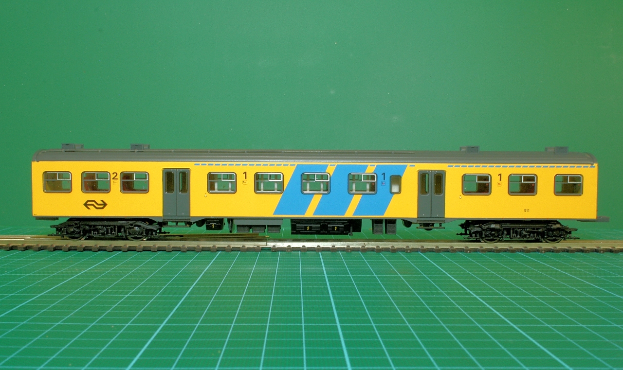

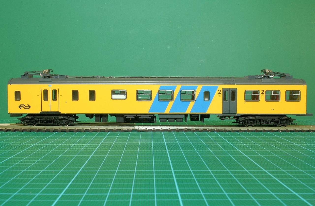

Onderdeeltjes allemaal binnen, dus tijd voor een ombouw verslagje
... de benodigde onderdelen

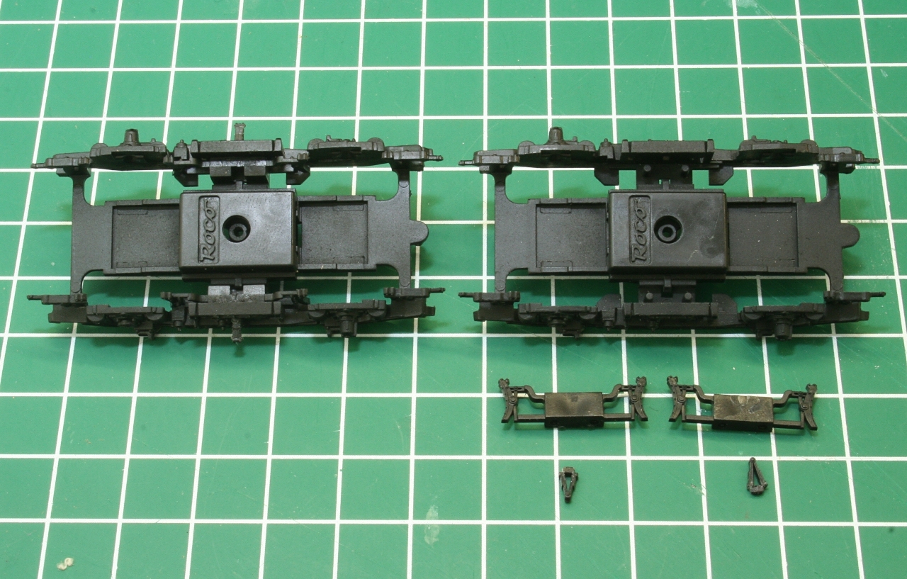

Rechtsboven de oude draaistellen van de AB, reeds gedemonteerd. We hergebruiken de wielen, remschoenen en de veren. Later komt er nog een onderdeel bij ...
... links de onderdeeltjes die je rechts los ziet gemonteerd. Verenpakket heb ik met een drupje secondenlijm vastgezet.

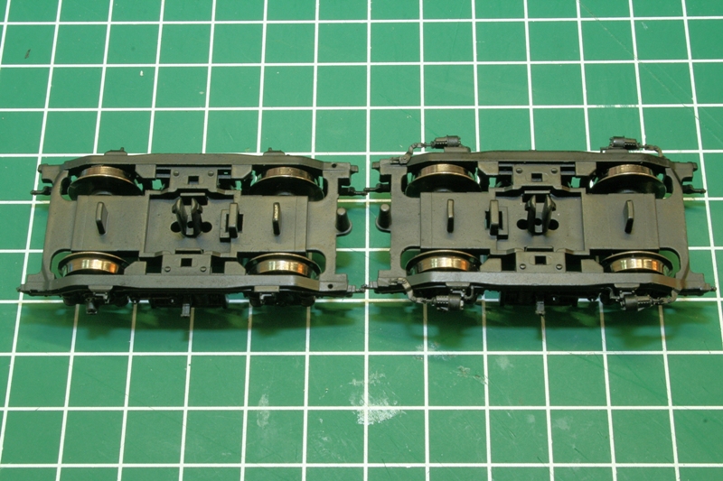

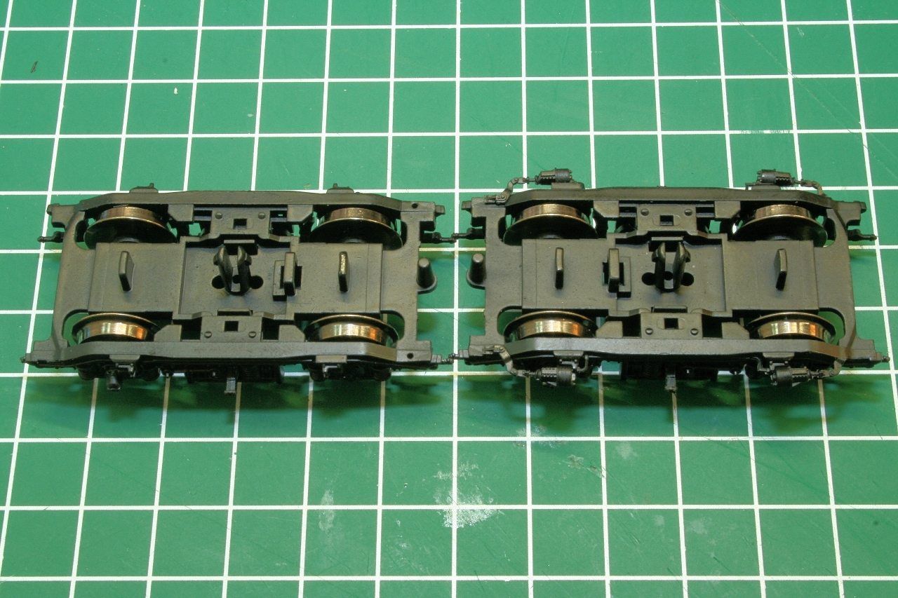

... het foute draaistel onder Bk1... de remcylinders trekken we er alvast af...
... om ze op 1 van de nieuwe AB draaistellen te zetten. Voor het andere komen we een setje remcylinders te kort
Dus bij bestellen Onderdeelnummer:
133398
Dan de wielen er weer in en de draaistellen terug onder de AB klikken.
... het foute draaistel gedemonteerd. Best lastig werkje, de hele bak moet ongeveer uit elkaar, om de bedrading los te krijgen. NIET van de draaistellen af solderen, dat zit goed en je hebt alleen maar kans dat het plastic smelt !
De onderdelen die je ziet gaat onder een loop-draaistel uit de 133369 set. Neem het draaistel waar maar twee gaatjes per kant in zitten. En... knip gelijk de ATB spoelen er af

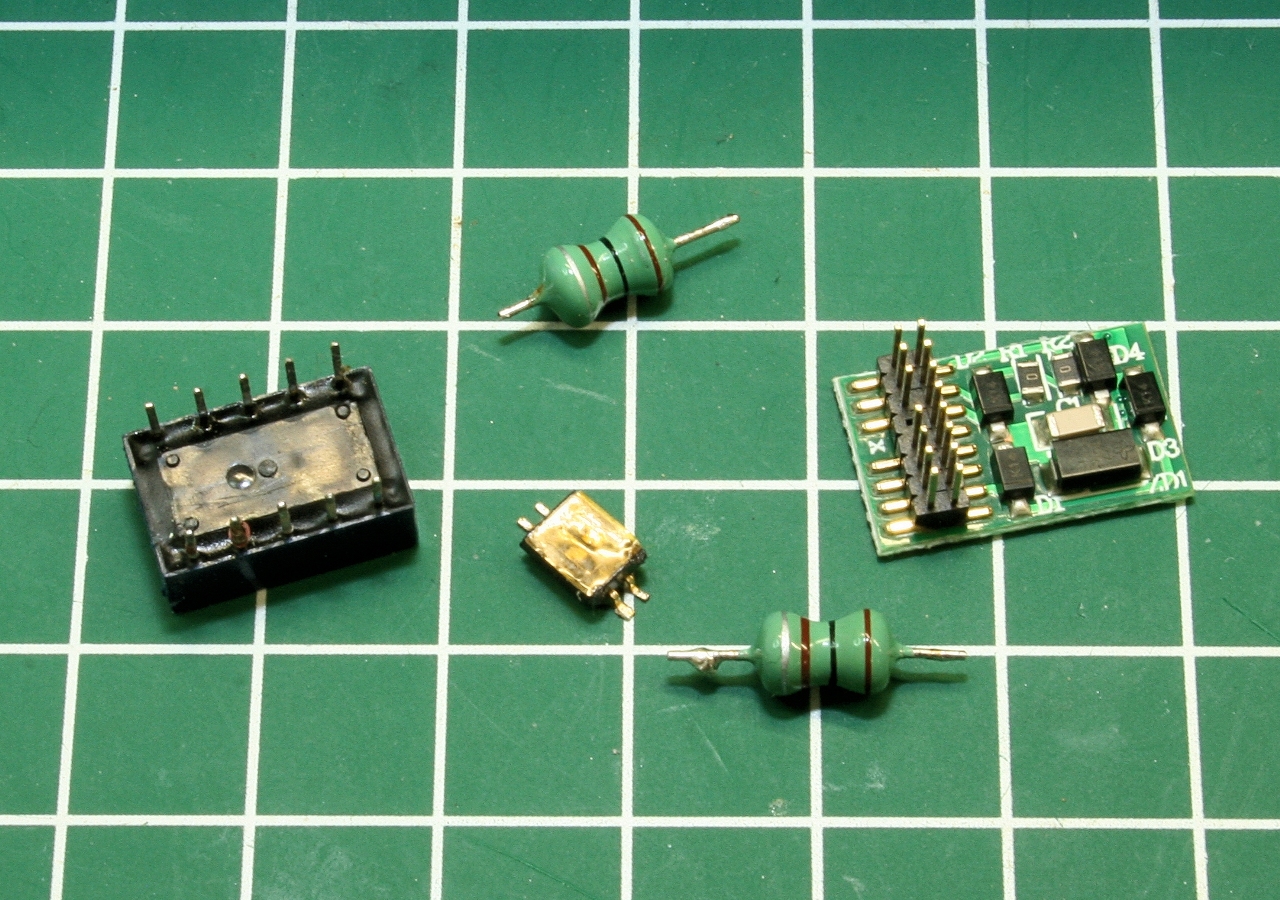

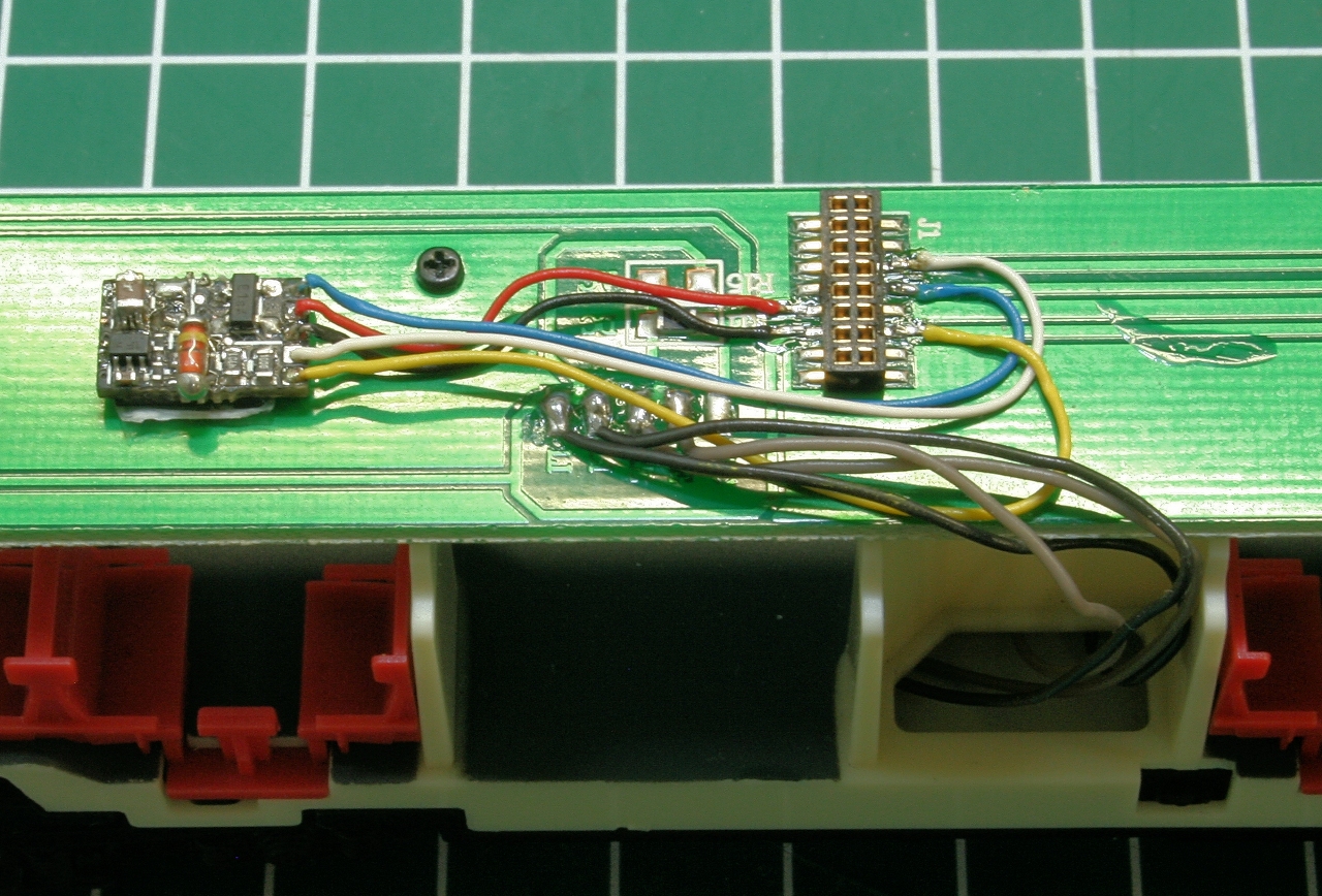

... toen de boel toch los lag, gelijk maar gedigitaliseerd
Had geen Plux 16 liggen, dus maar gewoon ouderwetsch een Lopi 4.0 NEM versie er in gefrot. Wel het relais, de dipswitches en de motorspoelen verwijderd. Op de plek van de motorspoelen wordt de print doorverbonden met stukjes draad. Het relais is er niet meer, dus ook de contacten die voor het omschakelen konden zorgen doorverbonden.
... de overgebleven onderdelen
... had nog een DigiKeijs Function Nano V1 prototype liggen. Scheelt weer een dure Plux 16 functiedecoder. Oj ja, deze kan wel lange adressen

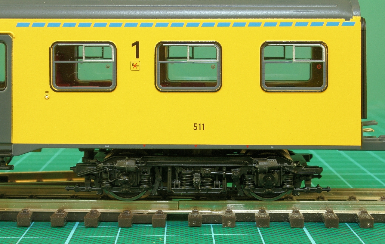

Dan nu even langs de bakken...
... Bk2. Ook hier de ATB spoelen van het rechtse draaistel afgeknipt.
... BD. Alleen de luchthappers gemonteerd

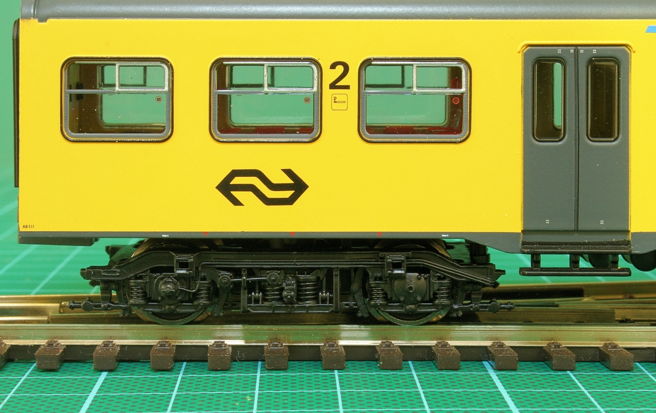

... AB. Luchthappers gemonteerd en draaistellen gewisseld
... Bk1. Scheenplaten van het aangedreven draaistel gewisseld, ook daar de ATB spoelen verwijderd.
En de gemodificeerde draaistellen in close-up...
... Bk1, scheenplatenwissel en ATB spoelen er af
... AB-1, draaistel gewisseld van loop- naar motordraaistel. Hier nog geen remcylinders
... AB-2, draaistel gewisseld van loop- naar motordraaistel. Hier al wel remcylinders, afkomstig van Bk1
... Bk2, ATB spoelen er af

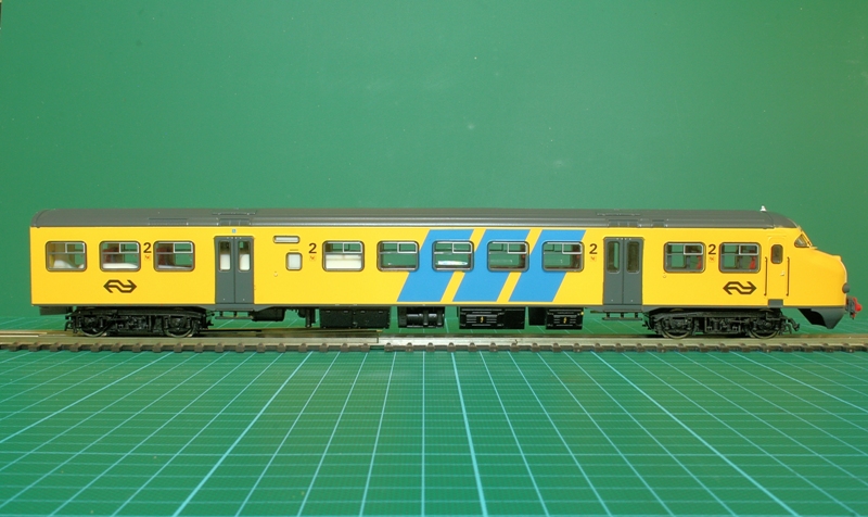

Nou, dat was dus een avondje lol
Kosten: ca. 30 Euro als je ook de remcylinders er bij telt. Ik had het ding voor heel weining, maar kan best zuur zijn als je hem voor de volle mep hebt gekocht.
Anywee... heb nu een hele aardige Plan T, die weliswaar geheel niet bij mijn tijdperk(en) post, maar ala. Erg karakteristiek NS treinstel
En... het ding rijdt voorbeeldig
Grtzz,
Karst
