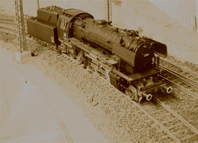

S-Bahn rails
Stap 1
Zodra de sporen gelegd zijn op een bedding kan het verouderen beginnen. Eerst worden de rails roestbruin gemaakt. Dit gebeurt met mat 83 van Revell in dit geval.
Roco beton rails met Woodlands bedding.
Stap 2
Het instrooien van de ballast kan nu beginnen. Met een theelepeltje wordt de droge ballast tussen en naast de rails gestrooid. Dit is een tijdrovend werkje. Met een kwast wordt de ballast op z'n plaats geveegd. Om een egaal ballastbed te krijgen kun je af en toe met de achterkant van de kwast tegen de onderkant van de baan tikken zodat de ballast meer tussen de bielzen komt te liggen.
Het instrooien, eerst tussen de rails dan de zijkanten.
Hier is de ballast al verdeeld met de kwast.
De zijkanten zijn nu ook ingestrooid.
Stap 3
Nu wordt de ballast gelijmd. Voordat er lijm gebruikt gaat worden moet eerst de hele ballast nat gemaakt worden. Hiervoor gebruik ik een plantenspuit met daarin een scheut afwasmiddel. De afwasmiddel zorgt er voor dat de oppervlaktespanning gebroken wordt en de lijm daarna egaal in de ballast trekt. Spuit van een halve meter hoogte egaal de ballast nat.
Dan kan het lijmen beginnen. Hiervoor gebruik ik wateroplosbare houtlijm (zodat je later altijd de ballast met veel water weer los kunt krijgen). De lijm verdun ik 1 op3 ( 1 deel lijm en 3 delen water). Eventueel kun je aan de lijm ook nog wat afwasmiddel toevoegen. Een 50cc spuit vullen met de lijm en dan maar lijmen.
Gebruik zoveel lijm totdat je een verzadiging van de ballast ziet.
Stap 4
Verouderen (volgt)

Reactie #103 Gepost op:
02 September 2007, 21:51:16 »
Dat heb je erg fraai gedaan. Heldere uitleg ook.

ReesCees
Re: Berlijn vanaf de jaren 70 (ballast strooien)
Reactie #104 Gepost op:
02 September 2007, 22:00:21 »
Volgende stap volgt over een uurtje (even mijn site uploaden).
hier alvast een fototje:
https://images.beneluxspoor.net/bnls/Web_IMGP2158.jpg
