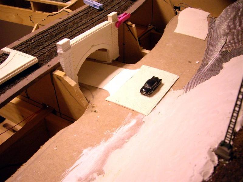

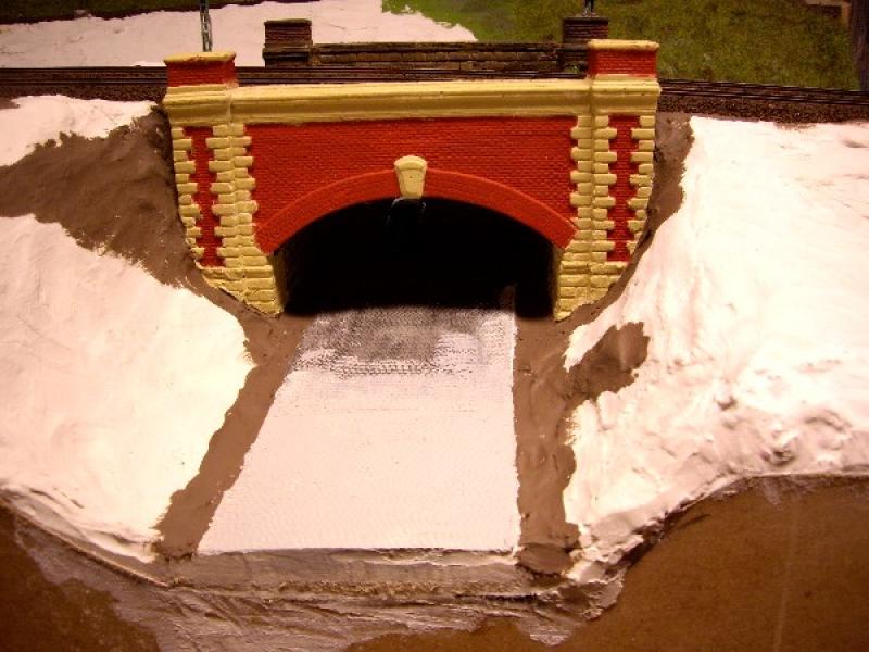

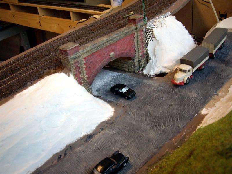

Mijn brug is nog niet klaar, kijk maar:
https://images.beneluxspoor.net/bnls/Web_IMGP2109.jpg

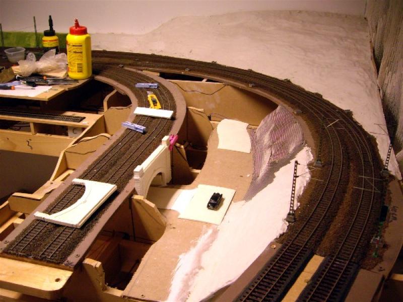

Verder even nog een plaatje van het bouwen van een heuvel.
https://images.beneluxspoor.net/bnls/Web_IMGP2112.jpg
Twee technieken: 1e Gips over piepschuim (achterste heuvel), 2e op de voorgrond gips op fijn gaas.

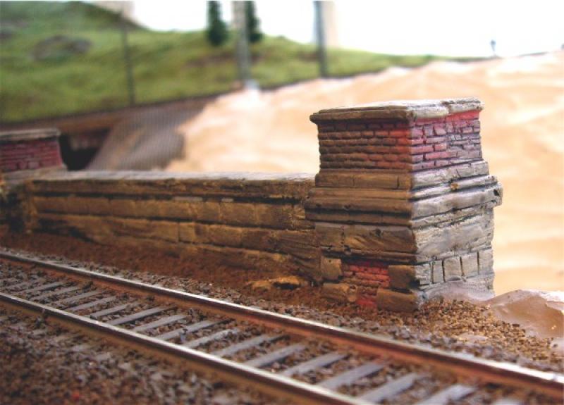

Dit weekend weer eens verder gegaan aan de brug.
https://images.beneluxspoor.net/bnls/Web_IMGP2325.jpg
Let op de brugpijlers bestaan uit een voor en achterkant (bijna niet meer zichtbaar).
https://images.beneluxspoor.net/bnls/Web_IMGP2333.jpg

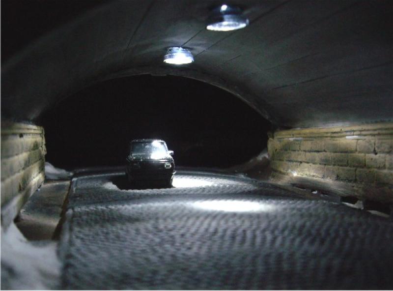

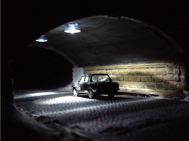

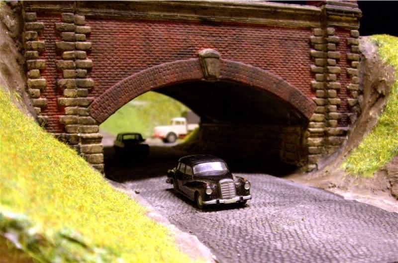

Vanavond weer aan de brug verder gegaan.
de verlichting in de brug werkt.
https://images.beneluxspoor.net/bnls/Web_IMGP2380.jpg
https://images.beneluxspoor.net/bnls/Web_IMGP2382.jpg
Het "dak"is gemaakt van een koker waar een poster in kan (dik karton dus) wat daarna ingensneden is zodat er een effect in ontstaat van gegoten betonplaten.
Het is nu nog het verder afwerken en dan kan de brug/tunnel in gebruik worden genomen.

Erg stil ben ik er dus van...
Perfecte Berlijnse sfeer heb je daar gemaakt. Kon wel een shot uit een 007 film zijn.
Alleen de regen ontbreekt

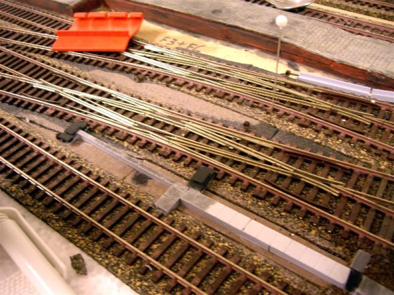

Tijdens het wachten van het drogen van de verf maar aan de Kabelgoten voor de wissels verder gegaan.
https://images.beneluxspoor.net/bnls/Web_IMGP2387.jpg
https://images.beneluxspoor.net/bnls/Web_IMGP2411.jpg
https://images.beneluxspoor.net/bnls/Web_IMGP2415.jpg
Bedankt Michiel zal ik zeker gaan doen.
