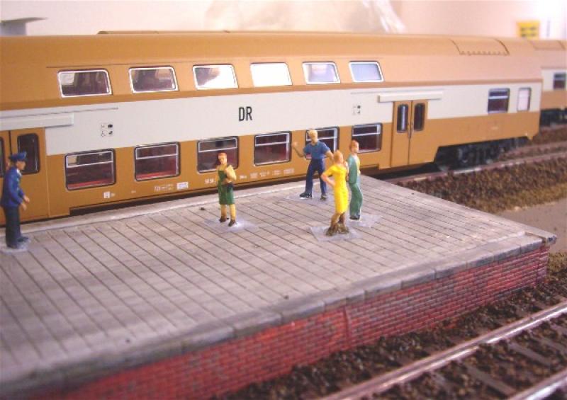

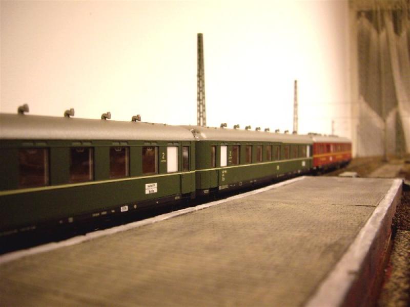

Re: Berlijn vanaf de jaren 70 (aanbouw perron + foto update)
« Reactie #75 Gepost op: 22 August 2007, 08:20:19 »
Kees-Jan, ga zo door, fantastisch !!!!
Ronald Tolner
  • Berichten: 222
    • Mijn eigen online MORPG
« Reactie #76 Gepost op: 22 August 2007, 13:23:39 »
Dit zijn echt super mooie perrons geworden Kees-Jan
Zou je mis een footootje van je mallen willen plaatsen en hoe je de mallen hebt gemaakt verslagje erbij
mag via pm , maar denk dat er andere mensen ook reuze benieuwd naar zijn

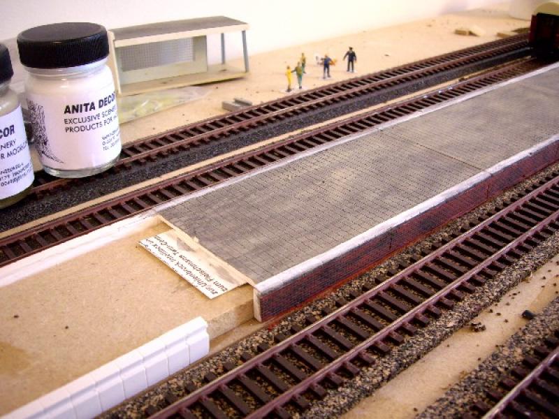

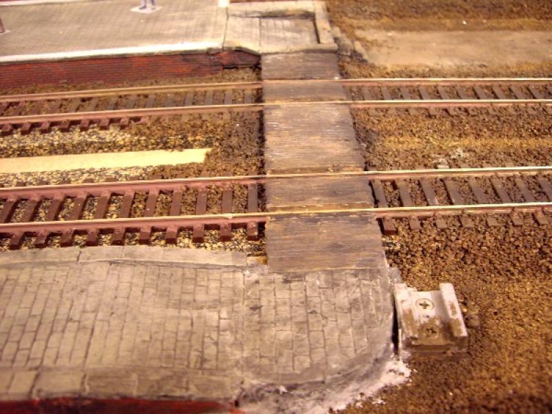

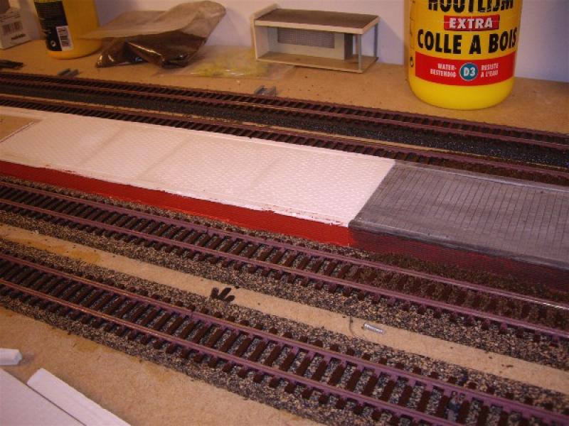

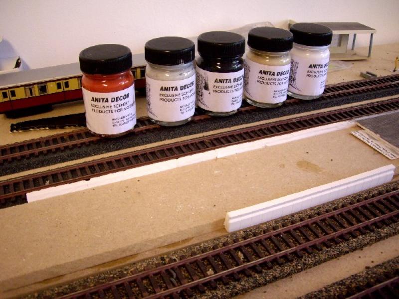

Robert: Hoe een perron te bouwen.
Nodig:
-Mallen van Sporle (of Anita Decor).
-Gips.
-Acryl verf: zwart, wit, grijs, dust (soort geel) en steenrood.
-Mdf of ander hout om de onderkant te maken.
-Houtlijm watervast.
1.
https://images.beneluxspoor.net/bnls/Web_IMGP1932.jpg
Na het leggen van de sporen meet je de ruimte tussen de sporen en maakt een onderbouw van MDF (of multiplex). Hou genoeg speling over aan de bovenkant om de perronplaten te kunnen "stellen" met karton, anders blijf je schuren.

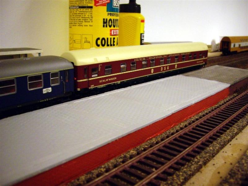

2.
https://images.beneluxspoor.net/bnls/Web_IMGP1853.jpg
Lijm de kantstukken tegen de MDF aan en ga daarna de perron delen op hoogte brengen en lijmen (de zijkanten hebben al een laag steenrood gekregen).
3.
https://images.beneluxspoor.net/bnls/Web_IMGP1865.jpg
Vervolgens het perron in betongrijs verven. Alles ziet er nu veel te nieuw uit.
4.
https://images.beneluxspoor.net/bnls/Web_IMGP1933.jpg
https://images.beneluxspoor.net/bnls/Web_IMGP1938.jpg

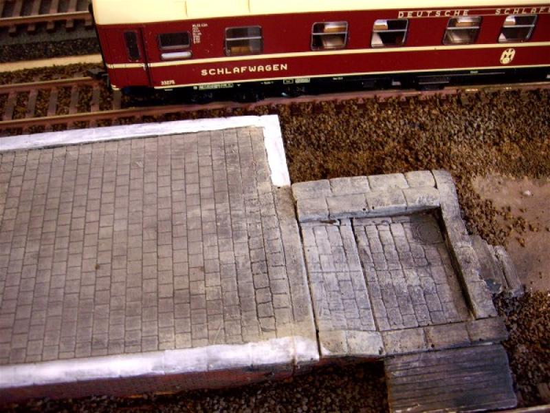

Het verouderen doe ik met sterk verdunde zwarte acryl verf zodat het zwart in alle voegen en kieren kruipt. Verder is het met de kleur "dust" een kwestie van dry brushen en zo heel voorzichtig wat vervuiling aanbrengen.
https://images.beneluxspoor.net/bnls/Web_IMGP1937.jpg
https://images.beneluxspoor.net/bnls/Web_IMGP1940.jpg
Zelf ben ik nog niet echt tevreden over de "naatjes"tussen de verschillende delen. Hier ben ik echter nu mee bezig om ze opte vullen en met de hand bij te werken (resultaat zal ik wel weer laten zien).
Bij vragen hoor ik het wel.
« Laatst bewerkt op: 23 August 2007, 17:41:50 door Kees-Jan »
Daar hebben we het hier toch niet meer over ;D
Maar zonder gekheid, klasse hoor Kees-Jan!
ReesCees
« Reactie #82 Gepost op: 23 August 2007, 18:04:53 »
Jaap, ws zal iemand anders het niet zo zeer opvallen maar zelf zie je het wel.........(storend dus).
  • Berichten: 11132
  • Spoor-0 & Spoor-1
    • Modeltreinbaan.nl
« Reactie #83 Gepost op: 23 August 2007, 18:12:56 »
Was een geintje omdat er sommigen een poos geleden een bepaalde naad naatje vonden..... ;)
On Topic: Die naden in het perron zijn idd. een probleem als je met mallen werkt. Zelf ben ik hierom later overgegaan op het krassen in gips om dit te vermijden.
Toch ziet het geheel er gelikt uit!
Peter Korsten
  • Berichten: 8570
« Reactie #84 Gepost op: 23 August 2007, 18:45:32 »
Kun je niet precies over de naad het ding doorsnijden of -zagen?
- Peter
fissy
  • Berichten: 4310
    • Gouda in H0
« Reactie #85 Gepost op: 23 August 2007, 19:05:23 »
Einfacher Trick, die Naht mit einem ganz dünnen Gips-Wasser nach und nach mit einem Pinsel füllen. Nachdem Aushärten kann man die Struktur nachkratzen. Beim legen der Platten muss aber auf die gleiche Höhe geachtet werden.

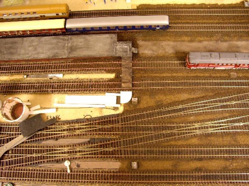

Paul, hierbij de foto's van de wisselstraat.
Kees-Jan: Bedankt voor de foto's, het wordt me nu al een stuk duidelijker.

Fissy, Peter:
Ja ich bin dabei das zu tun. Bis jetzt hab ich mit Holtzklebe die nähte zu gemacht. Morgen werde ich die nähte mahlen.
grusse,
