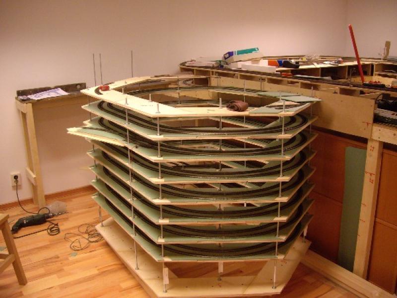

Waarom zo hoog/laag:
Er komt een stuk baan bij van 6,5 meter bij 1 meter. Dit stuk baan heeft 3 niveau's.
Niveau 1: 30cm boven de grond is een schaduwstation met 9 sporen.
Niveau 2: 70cm boven de grond is een schaduwstation met 9 sporen.
Niveau 3: 113cm boven de grond is...................(nog even geheim) en wordt het zichtdeel.
Omdat de schaduwstations 1 meter "diep" zijn is er hoogte verschil nodig want anders kan ik nooit meer bij de achterste sporen indien er iets fout gaat.
Ik hoop dat de uitleg nu duidelijk is.
NB onder de klimspiraal (van de foto's) komen nog pootjes zodat de onderste cirkel ongeveer 30cm van de grond komt.

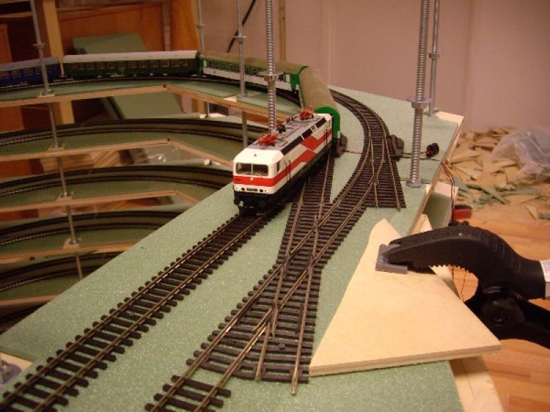

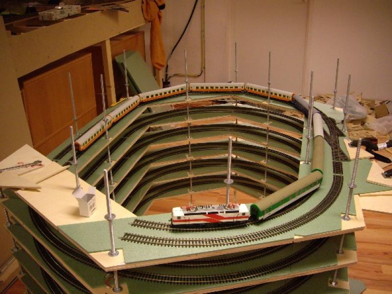

De eerste treinen hebben in de spiraal gereden.
9 Ytjes zijn een makkie voor een broodrooster
En ook de wissels en kruising worden probleemloos bereden.
Dit weekend eens kijken of ik de spiraal op de definitieve plaats kan gaan zetten (eerst nog 2 verdiepingen er op bouwen).

Met een trein erop ziet de spiraal er opeens een stuk kleiner uit, maar dat kan er ook mee te maken hebben dat ik nog nooit een 1:87 rijtuig in handen heb gehad. (Sterker nog, ik heb geen enkel rijtuig, alleen treinstellen en goederenwagens.) Het is immers toch dik 2,5m aan trein.

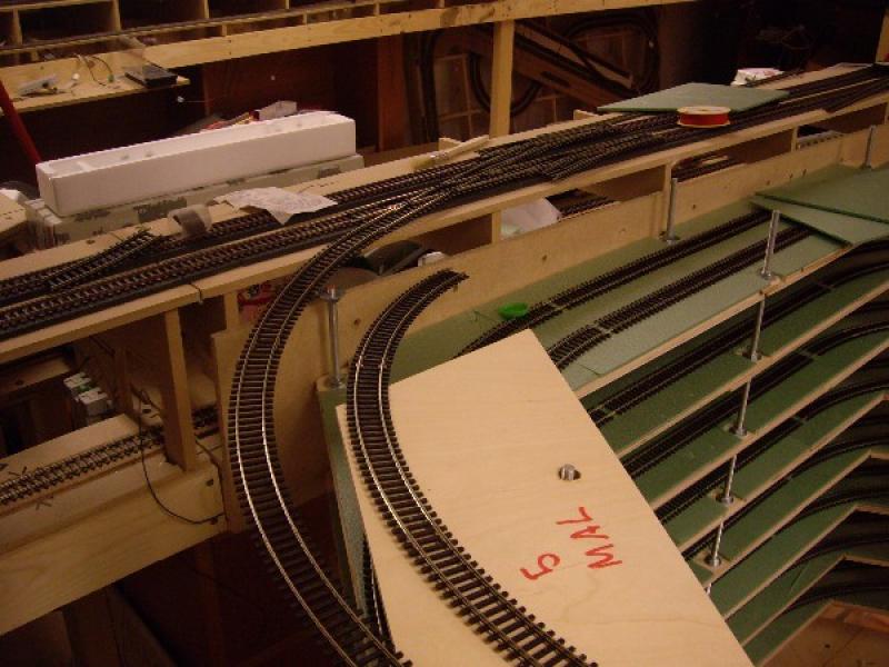

De eerste spiraal is klaar, nog één bocht er in maar die is voor de aansluiting op de bestaande baan.
Het geheime project zit in de teken fase (ik kan het precies op schaal na bouwen).
Inmiddels heb ik via google earth het één en ander kunnen vinden (sporenplan en omgeving). Via google zelf al meer dan 100 foto's van de omgeving kunnen vinden.

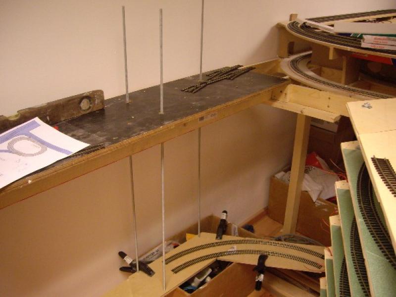

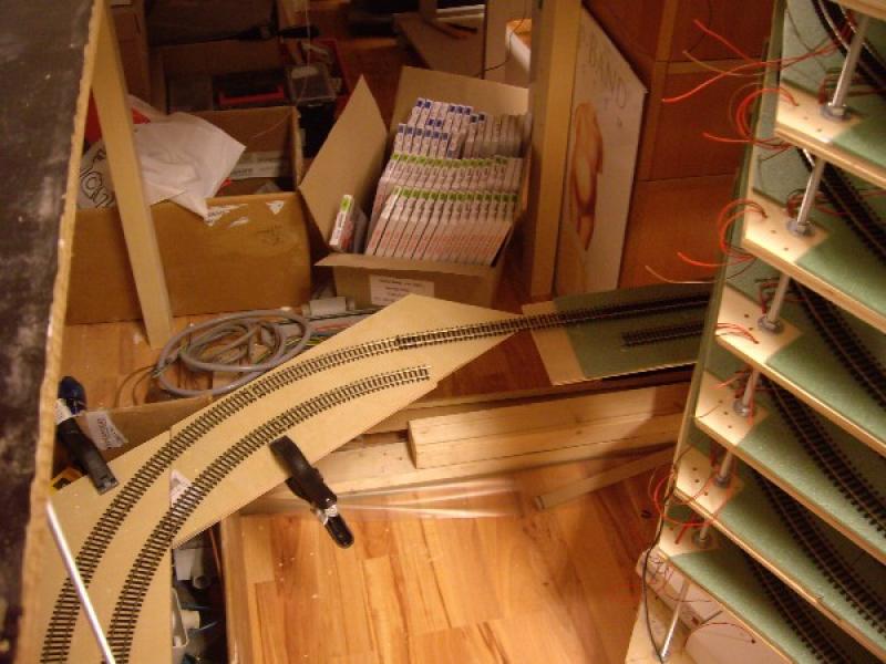

Foto's
De spiraal staat voorlopig op z'n plaats.
De uit/ingang aan de onderkant.
De uit/ingang beneden komt in draadeinden te hangen terwijl de sporen op het hoge niveau ook in draadeinden komen te liggen.
Dit wordt de aansluiting op de bestaande baan:
